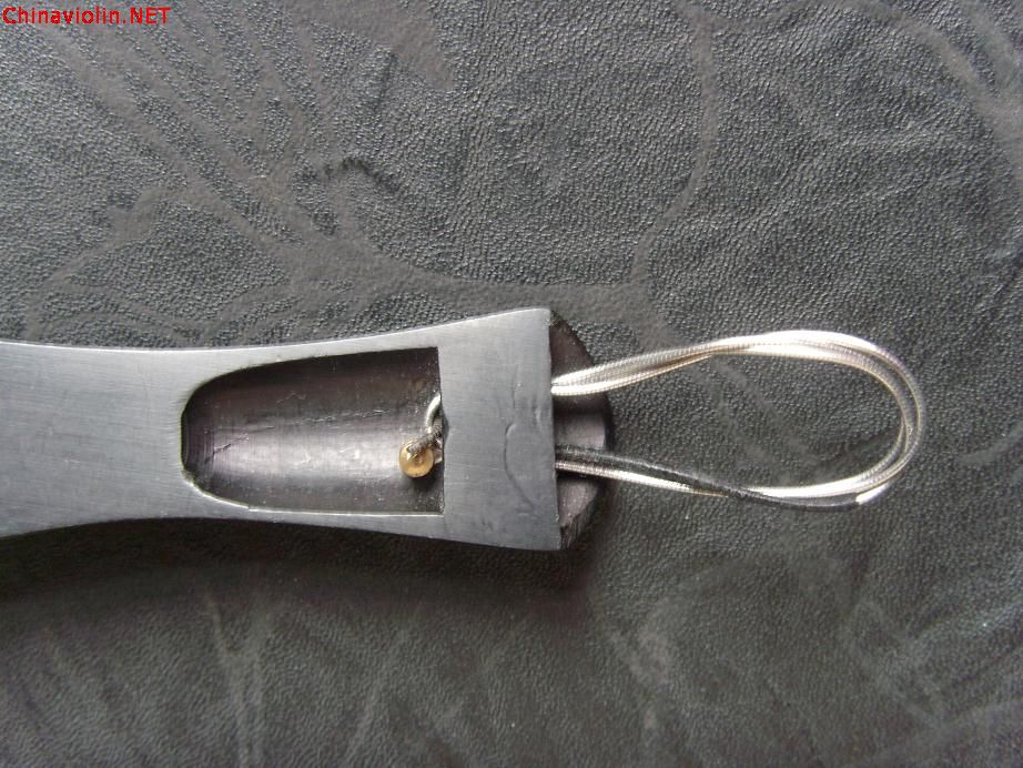

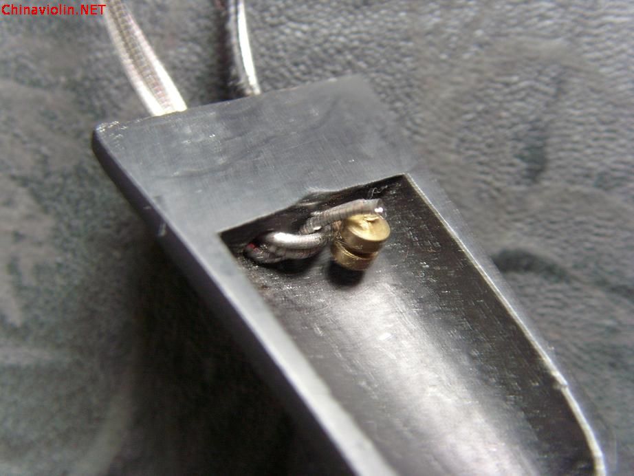

用作小提琴尾绳的材料现在有牛筋、合成材料(化纤)、金属材料等,我也决定试试看哪种好些。试验后感到牛筋和合成材料差不多,金属材料(我用钢丝G弦替代)使音量大了许多,提高了灵敏度,声音有点燥,不知道大家试过没有,还有更好的东西吗? s73r3370.jpg

用钢绳尾筋就行,保证让你满意。

尾绳的结一定要处理好,不可触及四周。照片中的小铜珠不知留着何用,它可能是杂音的来源。

尾绳没绑好会有杂音吗?

真想不到一个小小的尾绳竟然使声音有这么大的变化!
