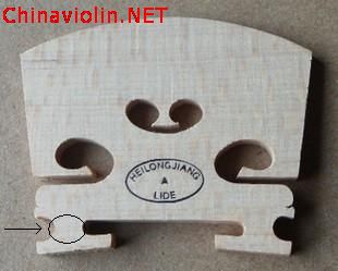

发表于 2013-3-4 15:16:00 | 显示全部楼层 |阅读模式
琴码这里的修的宽一点,窄一点对声音的影响如何,请教了!!!

发表于 2013-3-4 16:31:00 | 显示全部楼层
可以参考本专栏近期我发上的贴子《琴码的探索》。

发表于 2013-3-4 16:43:00 | 显示全部楼层
看了很多大师的视频,他们的琴,码脚和码眼都没有国内师傅做的那么夸张,有的甚至没怎么修。不解。

发表于 2013-3-4 17:49:00 | 显示全部楼层
不修琴码的是高手,我就不修。

发表于 2013-3-4 18:20:00 | 显示全部楼层
以下是引用庞熔在2013-3-4 17:49:00的发言:
不修琴码的是高手,我就不修。
我也不修琴码,这里98%的人都不修琴码,因为我们都不懂琴,也不会修琴,更不会做琴,但我们按照大炮的意思表达,我们都是高手

发表于 2013-3-4 21:34:00 | 显示全部楼层
这要看琴,太过敏感的琴可以少修或不修。

发表于 2013-3-4 22:34:00 | 显示全部楼层
不修琴码的是高手,我就不修。
俺拿着一个未修过的码子要求制琴师按码子的弧度制作提琴面板,是高手中的高手。

发表于 2013-3-4 23:37:00 | 显示全部楼层
没有少修是以前,现在的最高级境界是“修琴不修码”〔不修小齿,码脚的厚度都是要修的。〕“轻于1。6克必噪。”好像的何大师说的,不要把别人的“英雄事迹”硬往我头上扣。

发表于 2013-3-5 08:12:00 | 显示全部楼层
“俺拿着一个未修过的码子要求制琴师按码子的弧度制作提琴面板,是高手中的高手。”荷锄晚归先生的反讽是太经典地说明了“削足适履”的道理。
琴码怎么可能不修呢?
市场上买来的琴码严格上应该叫“琴码坯”,坯者,毛坯,未加工也,就好象是买来做家具的园木和做衣服的布料,总的需要锯刨裁剪才能使用和穿着哦。且不说别的,琴码脚就必须仔细修整才能使之与提琴面板密切吻合。
本人愚昧思忖:每一把提琴制作的材料、工艺、条件都不可能完全一致,制出的提琴的所有参数不可能完全一致,因而音色效果也不可能一致,更不可能的是琴码坯厂家也和你一致,便是再高级的制琴师也不可吹牛啊。
买来的琴码坯必然大于正常需要,比正常需要的来得肥厚、高很多、重很多,也不考虑实际琴体的弧度等因素,这是给对应不同琴体时琴码坯必需要的修整留有余地,如果拿来不修就用,岂不太原始,可能达到理想的音色效果吗?
或许大师毕竟是大师,必有绝招,我还是一旁多听听多学学,或许也能学到一手。
