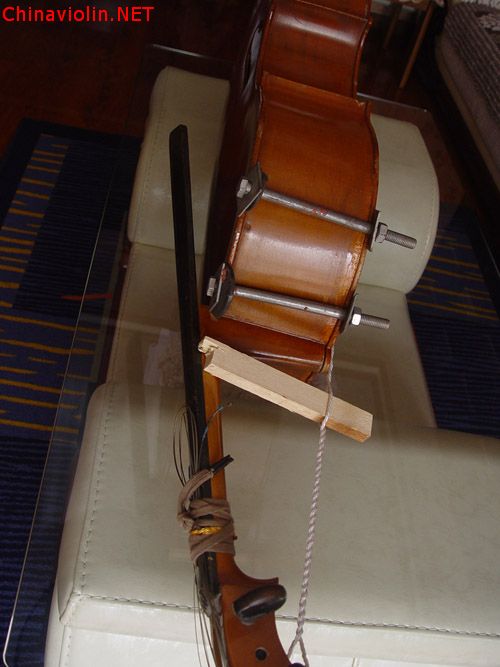

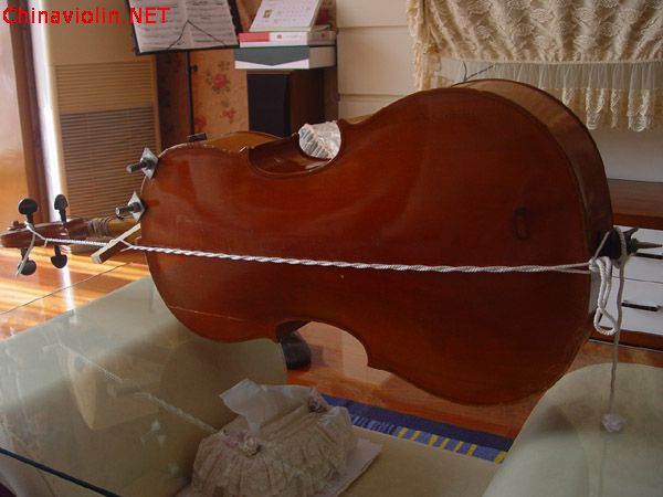

今天休息,开始修理大提琴。经过仔细观察,发现指板变低的原因是琴头与圈板脱胶,背板脱胶造成的。
<P>于是,经过清理之后,开始粘背板与琴头。将琴头与尾柱用绳子从背板一侧拉紧。</P>
<P>然后粘上胶,用大号螺栓加紧。</P>

发表于 2013-3-2 13:41:00 | 显示全部楼层
大提琴的各部应力比小提琴大得多。开胶之后要想粘上,也比小提琴吃力。恢复原来形状必须用很大的力。

10243
发表于 2013-3-2 21:19:00 | 显示全部楼层
这样做未必粘的牢固,用专业的工具比较好

在预料之中----是背板肩椎部脱胶导致琴头前倾而引起的指板下塌,和十多年前我的第一把小提琴“小芳”碰到过的问题完全一模一样,我的修法也是完全一模一样。看来指板不用修了。还算省力的。

发表于 2013-3-3 10:00:00 | 显示全部楼层
以下是引用帅哥在2013-3-2 21:19:00的发言:
这样做未必粘的牢固,用专业的工具比较好
昨天晚上拆开螺栓,看起来还可以,粘得很牢。实在没有专业工具只好用业余工具了,不过效果显著。然后开始粘另外几处。现在还在粘修中,明天就可以完工。

发表于 2013-3-3 10:11:00 | 显示全部楼层
以下是引用skbao在2013-3-2 22:28:00的发言:
现在指板已经恢复正常位置,效果基本令人满意,看来成功在望。修好之后就开始恢复演奏练习,争取尽快达到年轻时的演奏水平。如果琴没问题,很快就能发上录音了。
