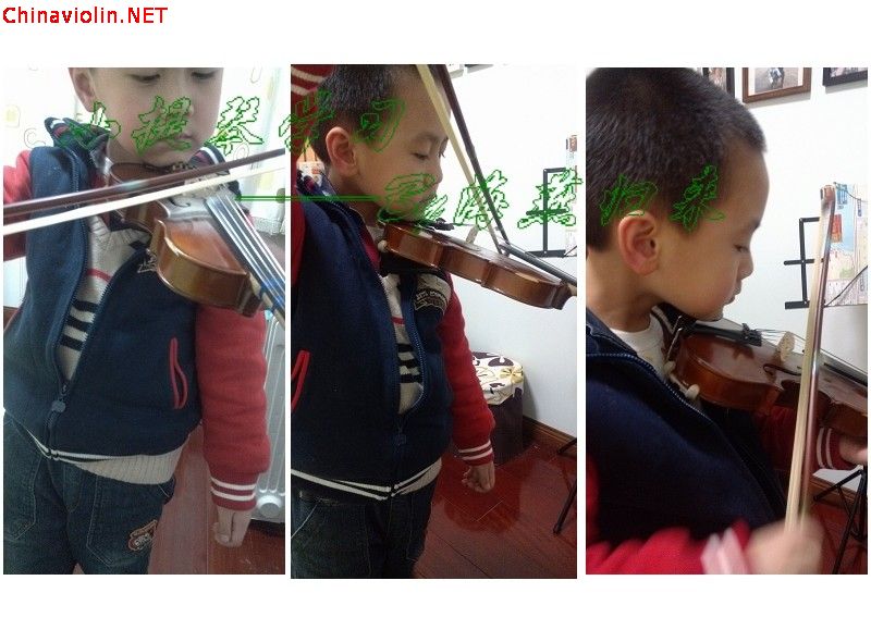

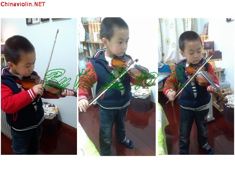

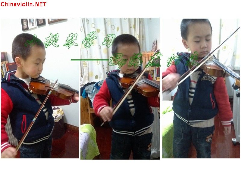

这就是平时孩子在家练琴的状况,尤其是夹琴需要我不断提醒,要不然就低得很低。
175
 楼主| 发表于 2013-2-28 11:12:00 | 显示全部楼层
孩子五岁半,学了十节课了,霍曼的教程,现在E弦快学完了,总是觉得他的持琴姿势别扭。 后来用了肩托,效果还是不理想。 该怎么办才好啊
772
发表于 2013-2-28 11:38:00 | 显示全部楼层

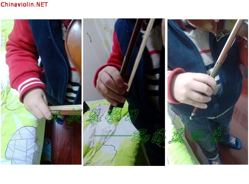

持琴握弓都有不少问题。。。。肩托要上肩,不是胸托,琴头要向左,不是朝前,琴是用腮骨钩住,而不是用下巴顶住,整个持琴都要重来;右手平面还不错,但从3-1第二张图片来看,右手拇指关节没有突出,这个一定要该,否则麻烦大了,另外小指不能伸出那么多。。。要弯弯放在弓杆上。要让老师好好调整,养成习惯好习惯再开始拉琴,否则不断重复着错误将来纠正起来更麻烦了。

以下是引用lauretta在2013-2-28 11:38:00的发言:
谢谢点评,看来的确是很多问题。 虽然我们不懂,但是感觉就有问题。 看来得慢慢给纠正。 肩托要上肩吗,老师为什么让我们这样垫呢?

我觉得根本就没夹上,在用手腕托着琴呢。第一张照片给人的感觉,至少。 头应该太的再高一点,

这是坑爹啊。 本人刚学时也是这样的,后来有感觉了就纠正过来了,现在好多江湖老师在引导初学者时都不负责任。 让孩子把脸往左侧一点,这样舒服多了。只要他说痛了或者要用很大的力,那就是有问题了。 肩托刚开始时一定要用,练到很有感觉了,可以不用肩托,我有时候嫌麻烦都不用肩托,但是会影响换把和快速运弓和其他高技巧的发挥。所以,用吧。老师不会没教孩子怎么把肩托安在琴上吧? 右手的话,你多找一些持弓的图片,各种角度的、孩子刚开始感觉什么都变扭,他分不清对错的。就算是对的也会觉得变扭,但是区别在于:对的慢慢会有感觉,错的,永远变扭。 让孩子多看看7,8级的人演奏吧,这些人错误少点。孩子又容易学到东西。 希望我的观点对您和孩子有帮助,谢谢。我是淡定哥,我为自己代言。

以下是我个人观点,还请各位老师和家长一起指导,谢谢! 先说左手持琴:首先建议给孩子换一副S型木质琴托。安装时,一定要将较窄的凸出一边,对准小提琴腮托,千万不要装反了。持琴时,琴托的凹槽刚好搭在左肩上,而凸出的这一边,刚好抵住左侧锁骨;然后再将头微微靠向左侧,使得左腮可以贴在腮托上,这样才能够正确的把握持琴的位置。需要强调的一点是:“左肩”并不是完完全全放松的,而是需要微微向上抬起一点,这样才可以跟琴托更好的结合,使得演奏者较为“牢固”的持琴。如果持琴不过关,势必影响到将来左手技巧的发展。从图片来看,孩子已经养成错误的持琴习惯,下巴颏搭在腮托上,夹琴的位置就会过低,又因为琴没有夹住,那么势必需要左手腕向上托举琴身,这样的手型已经为今后的学习埋下隐患了。 再来说说右手持弓:呵呵,这个问题太过于复杂,我尽量说细致些,所以篇幅较长。右手持弓,最重要的就是要明白“放松与压力”的辩证关系。很多时候教师在授课时,都会滔滔不绝的跟小孩子讲“放松、放松”,小孩子理解的放松就是完全不要使劲,一点不要用力,这样的话,整个右臂就会完全耷拉下去,而最终造成的结果就是,右臂过低,而右手的手指紧紧的捏着弓子(因为害怕弓子掉下去)。图上的宝宝看起来,右臂的高度还可以,但有个前提是左手的琴也夹的很低。所以严格的讲,右臂的演奏高度还是不够的,由此就产生了我之前所讲的,用手指捏弓的状态。首先我们要明确右手放松时的状态是怎样的,(如果有兴趣可以跟着我的阐述一起做实验)。1.右手完全放松;2.将整个右臂伸直抬高(指向身体的右前方,并且保持抬起时的高度与右肩平行);3.保持之前的动作不变,然后将大、小臂平行弯曲成90度;4.此时一定要保持整个右臂与右肩平行,然后再从手腕处开始完全放松。现在你会看到右手背部呈现出一个斜坡状,而之前已经放松的右手的手指间,一定是自然的指向地面的,此时的大臂一定有一些酸痛感。这样的状态,就是我们拉琴时右臂与右手的状态。因此要纠正一个错误的概念,拉琴时,右臂(特指大臂部分)是不能放松的。唯一需要放松的两个部位,一个是右手腕,另一个是右手的手指尖。图上拉琴的宝宝右手的手指尖都是深深的向手心内侧扣进去的,这样手型,已经就僵持了。下边再来说说关于压力的运用。再次回到我们之前做的这个实验上,当你的右手呈现斜坡状,自然倾斜向下时,其实已经为压力的产生打下基础了,因为一个很简单的道理,力量的产生,永远是自上而下的,而不是自下而上反过来的。那么有了这个先天的优越条件以后,我们一定要巧妙的利用它,方法很简单,将右手食指的第一关节的侧面躺在弓杆上(讲明一下手指关节的区分方法:掌心连接手指的关节叫做指根关节,按顺序往上,然后是第一关节,离指甲最近的是第二关节)。此时,每当你的第一关节微微侧过去一点,你的右肘关节势必会微微抬高一些,我们就是需要释放右手食指跟中指关节部位的压力,来达到演奏时饱满结实的声音效果。因此,如果演奏者的右大臂是耷拉下去,右肘关节也是垂头丧气的,那么他的手指永远不可能做出压力感,反而因为害怕弓子掉下去,一直死死的捏着弓子拉琴。最后再来说说右手的小拇指,我的演奏习惯是,小拇指的指甲几乎是垂直于弓杆的,图上宝宝的小拇指伸出去太多了,这样的姿势不利于手部的放松。还有就是,大拇指一定是保持弯曲的,不要呈现凹状。因为在右手整体放松时,大拇指本来就是弯曲的,不可能其余四个都是弯曲的,唯独大拇指是伸直的。呵呵,先说这些吧,希望各位老师和家长多多指正。

首先你不能用“夹琴”这个说法。因为琴放在左肩和锁骨上与琴上面的左下巴之间,行成一个三个力点的平衡。就是说:左肩外则、锁骨内则是琴下面的两个支点,下巴左则在琴的上面造成的重量压力进成第三个力点。让孩子别用力。头部可以向左则转,但千万不能歪膀子和歪头。另处注意左肩要向右则转120度,琴就持对了。 图片看了,不对。
