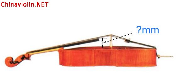

由于我的大提琴多年不用了,背板有些部分开胶。也发现指板位置变得太低。
必须卸下,重新垫起。不知标准中的指板位置应该多高合适,角度如何?(如图)。
请诸位给些建议!

大提琴指板末端离琴板一般6---8厘米,但随环境温度和湿度变化。只要不是抬高或下塌太严重(小于5厘米或大于10厘米),就不必动指板,使用适当高度的琴码就可以了。老师的大提琴是否是长年未松弦又背板受潮舒展导致琴头前倾?

这把琴的指板已经远离正常高度琴码上的琴弦。看来要必须重新垫起(抬高角度)。否则的话,琴弦离指板太远,拉起来会很吃力的。
这个周日我将仔细查看一下变形程度。粘上背板的开胶部分。
