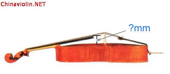

由于我的大提琴多年不用了,背板有些部分开胶。发现指板位置变得太低。
必须卸下,重新垫起。不知标准中的指板位置应该多高合适(如图)。
请诸位给些建议!

大提琴指板末端到琴板的距离一般在60---80毫米。但这个值永远是个变量,受气温和环境湿度等变化影响,干燥时抬高,潮湿时下塌。指板高度的变化,除了影响手感而影响演奏外,也直接改变琴弦的张力而影响音色。一般指板抬高时音量提高而音色略趋干硬,指板下塌时音量降低而音色稍趋柔弱。
我以为,最简单合理的应变办法是根据指板末端到琴板的当时的实际距离安装适当高度的琴码(我每把大提琴都备有两、三枚不同高度的琴码来适应合不同季节)使A弦离指板约6毫米、C弦离指板8毫米就可以了。只要指板不是抬高或下塌太厉害,比如<50毫米或>10毫米,就不必去动指板,否则就有点削足适履了(或许我是严重错误的)。我猜测,老师您的大提琴是北方冬季屋里暖和受潮了,到了开春天气干燥就会好点的。

大提琴指板末端到琴板的距离的实际选择,也应该根据该大提琴的本身音色和演奏者对音色的喜好来决定。假如,埋怨某把大提琴音色比较软弱,指板距离就可选高一点,以增加琴弦的张力来提高音量和是音色明亮点;反之,选低点。
其次,也可以根据大提琴的使用场合来考虑。比如,大提琴独奏中基本是拉奏,指板距离就可选低些,音色好些,高把位演奏时手感更好些;南方越剧伴奏中,大提琴基本是较重的拨奏,所以指板距离就应该选高些,以免拨奏时碰触指板产生杂音。

其次,大提琴琴弦与指板的实际距离也应该根据大提琴的使用场合来考虑。比如,大提琴独奏中基本是拉奏,所以琴码可选低些,使琴弦与指板距离小些,音色好些,高把位演奏时手感更好些;南方越剧伴奏中,大提琴基本突出在清板,需要较重的拨奏,所以琴码可选高些,使琴弦与指板距离大些,以免拨奏时碰触指板产生杂音。
