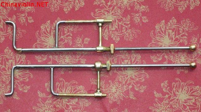

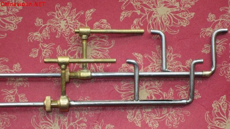

市售音柱尺没买过、没用过也没见过实物,但看图片以功底判断,由于制造成本原因,动杆测头在管内免不了象醉汉走路左右摇晃,略显粗糙,对半辈子受形位公差洗脑的当然不可接受,因而改进一下,如图。 材料:不锈钢、黄铜。 特点: 1.轴向锁紧,不伤滑杆。 2.附有音柱位置引导杆,指到哪,定到哪。 3.滑套、导槽精确加工,测头滑动不偏不摆,钢性坚挺,一测到位,绝无阳痿之虞。 其它:还可在管背开条细槽,动杆加个游标,管外刻好标尺刻度,这个音柱尺就更完美好用。 对于手边已有市售音柱尺的也不用失落,现公开一绝聊以安慰:在二测头端用502沾上二个小圆盘,搓好与音柱稍小点的胶泥或模腊等易塑性变形的物质(与琴接触的泥面要用薄薄的膜隔离,以免污染琴里),切下几毫米贴在二端圆盘上,操作,音柱的二个斜面就精确现形了,具体操作要动下脑,就不细说了。 自制了二个,一个留着自用,另一个送本埠好友,不卖的。

 楼主| 发表于 2013-2-13 19:03:00 | 显示全部楼层
上传图片却不见了?不会发图了?

 楼主| 发表于 2013-2-13 22:35:00 | 显示全部楼层
30544
 楼主| 发表于 2013-2-13 22:37:00 | 显示全部楼层
换了一个浏览器,才能传上图片,看来网络上的明争暗斗非常厉害!
30544
 楼主| 发表于 2013-2-13 22:51:00 | 显示全部楼层
