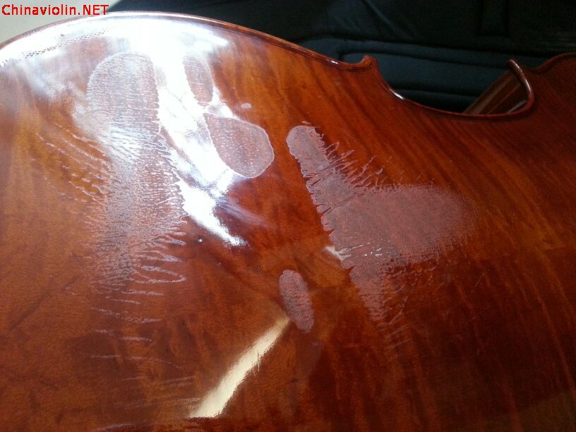

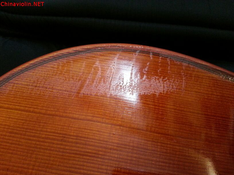

先祝各位新年快樂,身體健康 親人那邊有把提琴的外層油發漲了, 是什麼的原因, 那又有什麼方法去處理, 謝謝 img-20130209-wa0004.jpg

第一種情況:油漆未乾燥 就進行了裝配 處理方法:用棉布加牙膏(研磨劑)沾潤滑油輕度打磨 使油漆表面恢復原來的光潔度 注意不要用力獎油漆打磨掉傷到底漆 之後將提琴掛在通風的地方進行乾燥存放幾個月看看。 第二種情況:如果經過上上述的乾燥後還沒有解決問題的話 可能是油漆的配方有問題,如配方有問題 請找製作人重新製作油漆, 前提是 先向製作人問清楚油漆是什麼性質的 聽製作人給你的方法自己實驗下看看 實在不行 還是要給製作人來處理。 問題是 油漆未乾燥就急着做裝配銷售?

是“返粘”,这是放置在包装层里面太紧造成的,特别是塑料袋很容易这样,在重新抛光之前要试一下油漆是否干了,干透再抛光。

这是酒精漆惹的祸 !真不明白怎么会有那么多人说。。。。。。。

油漆返粘不限于酒精漆哦。

油漆未干 其他东西压到未干的漆面时留下的痕迹。 至于怎么处理, 这个只能找做琴的人了, 自己处理是不现实的。

看起来更像油性漆,酒精漆上一遍一分钟都干了,反而不容易被别的东西搞花,而且从反光的质感上看也像油性漆。
