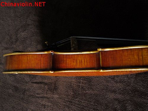

 楼主| 发表于 2013-1-27 21:45:00 | 显示全部楼层
http://www.tudou.com/v/SoP9TzY6sG0/&rpid=118859522&resourceId=118859522_04_05_99/v.swf此琴 的录音,,

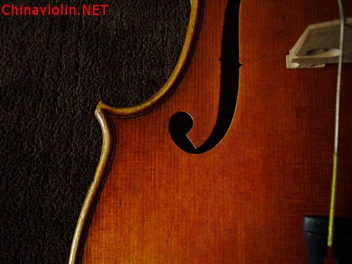

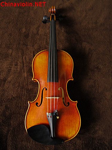

发表于 2013-1-28 08:45:00 | 显示全部楼层
我听了,优点就是泛音还算丰富,但是整个缺乏穿透力。这个琴自己在家里玩儿可以,要想作为独奏琴是不行的,低音沉不下去,高音显柔,力度不够。可能楼主对混响有特别的爱好,这是录音处理的结果,不是本身的样子,你现场听就不是这个效果了。

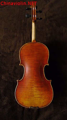

发表于 2013-1-28 15:03:00 | 显示全部楼层
高音还凑合,低音不好,内腔体积大了,应该将体积改小一点或者把低音梁加大背板的低音这一面再贴上一层薄板子,减小低音背板的震动。不管怎么说,提琴的音色还是比较好,不像有些琴活脱了做鼓响还以为是好声呢!

发表于 2013-1-28 16:27:00 | 显示全部楼层
有人就喜欢敲鼓的声音,还要向高手推荐,也不知道他们是怎么想的?

 楼主| 发表于 2013-1-28 17:38:00 | 显示全部楼层
以下是引用庞熔在2013-1-28 8:45:00的发言:
这是手机录的,又没处理过,再说我也不懂怎么处理,至于混响就不知道怎么回事了,可能此琴不入你法耳
28
