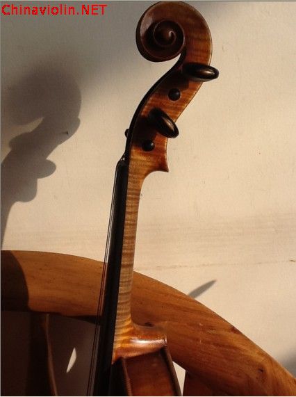

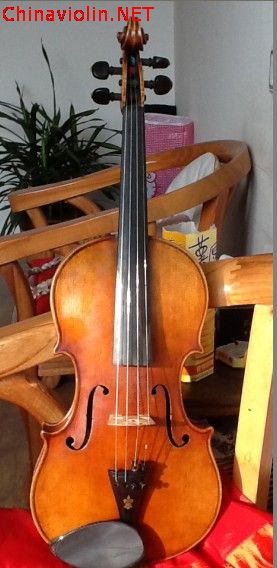

从某制琴师(具体不便透露)手中接过这把琴,但本人对鉴赏无造诣,恳请各位看看相。
传说中1900年的琴。保存的还算较为完好。

看样子是把很不错的琴。从使用痕迹看,十年左右。 看样子是一把仿1900年的琴。

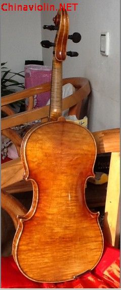

这琴看上去不错。感觉很好。材料搭配很有意思。如果是1900年的话。那时用料应该会很讲究。琴头料和背板基本会用同一棵树上的料。如果这把琴也是如此的话。背板有可能是弦切或半弦切。楼主有背板局部高清点的照片发两张过来,让瞅瞅。
94
10782

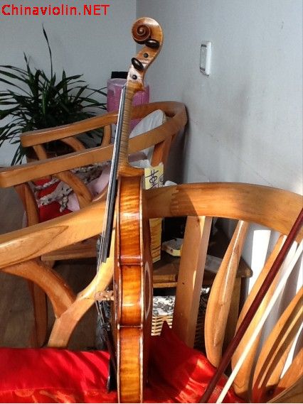

发表于 2013-1-20 21:21:00 | 显示全部楼层
最好把琴的侧面拍两张局部的高清照片。看能不能看到背板的花纹。

 楼主| 发表于 2013-1-20 22:42:00 | 显示全部楼层
好的,我明天再照两张贴上来

应该是把等级较高的琴,不错。背板应该是弦切料独板。

看着很不错的琴,不知道声音怎么样,另外喜欢这个色调。
其实我比较偏爱红色系的琴,但这把琴的音色吸引了我,声音很纯正,四弦和一弦特别出色,但这也导致总体有点失衡,适合演奏大型协奏曲,带劲!只是家里没有能录音的设备。

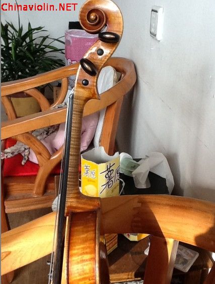

发表于 2013-1-21 12:04:00 | 显示全部楼层
這頭到底是誰搞成這樣???????

這頭到底是誰搞成這樣???????
这头很奇特吗 ?我眼拙啊!求细说。

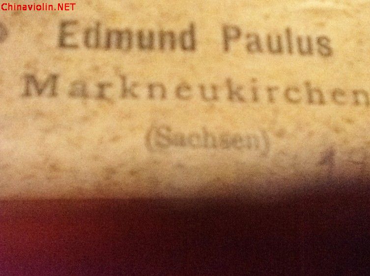

发表于 2013-1-21 13:02:00 | 显示全部楼层
位于东德,靠近捷克的Markneukirchen 是有如泰州桥溪的小提琴之乡,有很多作坊,有名的有Ernst Heinich Roth,Gustav August Ficker等, Edmund Paulus, Markneukirchen 也是其中一家,做不少乐器,吉他也很有名,跟楼主同样的一把可能是1900年代的Edmund Paulus 卖950欧元,约合1244.5美元。请看:http://www.corilon.com/shop/en/item539_1.html 注意,这里说的1900年代(Century 1900)不是1900那年,否则不会只卖千把块美元的吧!

这头很奇特吗 ?我眼拙啊!求细说。
第一, 頭太大顆了. 第二, 看不出漸進的旋渦螺紋. 第三, 整把琴作工得很粗劣, 缺乏美感.
那这么说这把琴折合RMB也就是个几千块钱了?

发表于 2013-1-21 21:43:00 | 显示全部楼层
琴还不错,不过不像1900年那个时候的琴

这几天我的单反借出去了 ,哪天收回来了照几张细节,各位看看给个定论,要是真的好我就把它收了。
一張標籤加上幾張照片不能說明它是真品, 實在看不出是老琴.
