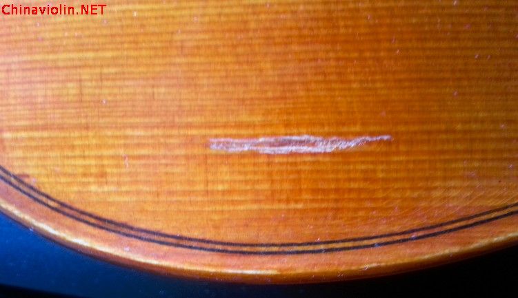

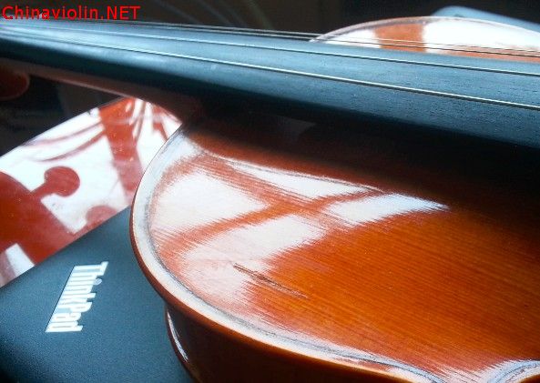

不小心被我的插头砸到了,求大婶指点

我是想问要不要补漆

補油漆比刷油漆還要難 這也是行內都知道的情況,所以 要想完好如初的話 就只有洗掉現在的油漆之後 再重新刷油漆了 個人建議 先不要動那裡為好 那點皮外傷也不算什麼的,你不看看那些古琴與名琴上的傷痕也絕對不比你這小,再看看戰士的手中鋼槍那種撞擊與磕磕碰碰都是戰績的體現。

过一段时间 油漆会自己修复的 不过还是能看出来 没关系的

這種硬度高的油漆很難恢復的 要是油性漆可能會好一些

补漆会更难看

我看好像挺深的了。
如果有条件,最好是让制作师帮你处理。
如果是自己处理,其实比较危险的。
方法如下:
1..将损坏部位的油漆简单处理。(擦干净,看清损坏部位的损坏状态是否方便修复)
2.烧一壶开水,灌倒暖水瓶里(木塞盖的,最好是多年使用的老旧木塞式暖瓶)
3将暖水瓶盖好木塞的盖子。等到木塞又湿又烫。
4.将滚烫,并且潮湿的木塞。用力贴住凹陷部位。
5.(待涨起)如果问题不是比较严重,一般被撞击的凹陷部位。会自动涨起。
6.晾干。
7.如果有简单的清油漆配方,甚至可以用较细水沙简单打磨损坏部位。以不尽量露底漆为准。
8.根据原琴颜色补漆。
一般小的磕碰导致的凹陷,应该都可以解决。如果没有简单的提琴调试修理基础,这种方法还是要慎用。
