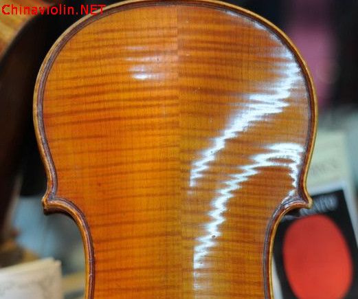

大家来讨论下哈,为什么背板的虎皮纹随着琴的时间及年代的增长会出现油漆往木头里渗的现象。(不知道这种说法对否。)因为我发现用手抚摸会感觉背板的木头会有凹凸的感觉,凹凸的曲线是顺着虎纹的方向像波浪一样起伏。在光线的反光作用下,光也会反射成波浪纹的形状,不知道大家发现这个问题没有。下面传一张图片给大家看看:

油漆干燥后不会流动而渗透,虎纹枫的卷曲纤维排布导致其力学强度呈方向性变化,因而膨胀及收缩变形具有方向性,当含水量未达到稳定之前而完成的作品,变化尤为明显。

你的这把琴的背板。很一般。年轮粗大不匀。材质软。用料新。干燥时间短。没有自然干燥,或用急速烘干。这材质。这干燥时间算上。自然会有你说的这种现像。

这琴不是我的哈哈,我只是在论坛上随便找的图片哈。根据大家这样一说大致明白了,是木材水分渐渐变干在木材密度不均匀的各个部位引起的不均匀收缩。请问这样理解对吗?

我觉得枫木虎纹因该是在树木生长过程中形成的,而非木材在干燥过程中形成的,形成的原因可能和水分的吸收,季节,温度的变化及其他原因有关,因为我在木材厂见过刚刚砍伐下来的枫木切开就有虎纹的。

一般来讲,不够干燥的材料做出来的琴,经过一段时间后,木头抽的比较厉害,就形成了上面那种“搓衣板”。所以说,做琴一定要用老料,多老都不嫌老,越老越稳定,越老越值钱。
