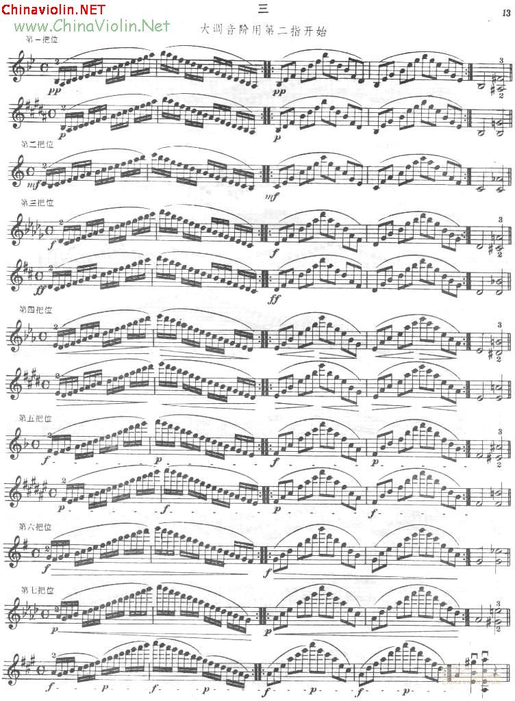

在《赫利美利音阶练习》第13页,第四把位练习降E大调的谱子里面,最后有个双音我想了半天不知如何处理。谱子我附在下面,不知道大家是怎么处理的。因其他有些带双音结束的地方也有类似的问题。
#D和还原B构成小六度双音,那么是还原B不动调整#D还是反过来:#D不动调整还原B呢?另外不动的那个音到底是按那个律制确定的?由于主音是降E,我拉琴是用五度相生律确定主音的,也就是和D靠紧,此时出现的#D无论如何都不可能和它相等了;但我想这里是结束了应该回到主音啊。

发表于 2012-12-25 10:26:00 | 显示全部楼层
  谈点我的看法:这个bE大调主音应该能和G弦空弦现成一个谐和的小六度,这个音就找准了,音阶部分应该用五度相生律来拉,琶音(也称碎和弦或分解和弦)应该用纯率来拉,这个我当年曾咨询过老师。最后的双音的#D音是与主音bE的等音互换,拉完琶音后的主音2指保留不动,3指按还原B,现成一个谐和的小六度。
  关于这个双音,我宁愿把它看成是一个不完整的增三和弦,即缺少了G音的不完整的增三和弦。

1、#D和还原B构成小六度双音,那么是还原B不动调整#D还是反过来:#D不动调整还原B呢? 答:显然是还原B不动,应该调整#D,因为B是自然音,#D是变化音。 2、不动的那个音到底是按那个律制确定的? 答:不动的那个音依然是按五度相生律确定的,绝不会是十二平均律或纯律。 3、主音是降E,用五度相生律确定主音,是和D靠紧,此时出现的#D无论如何都不可能和它(降E)相等;但我想这里是结束了应该回到主音啊,为什么回不到主音? 答:因为此小节前两拍已是主音(降E)结束了,后两拍出现的是补充作用的B#D特殊和声效果。 以上所答仅是个探讨,如还有疑问或其他看法,可以再探讨。

以下是引用小提琴爱好者在2012-12-25 10:26:00的发言:
这样找主音的方法我还不能适应,因为以前一直都是按五度相生律方法找主音。而且老师一直让我降音降够,升音升够。似乎和D靠紧的bE,没有和空弦构成小六度的bE来的明亮。
那为什么不写成 bE-bC 的小六度形式,而要用它的等音?

以下是引用ZXJ8245在2012-12-25 11:07:00的发言:
1、#D和还原B构成小六度双音,那么是还原B不动调整#D还是反过来:#D不动调整还原B呢?答:显然是还原B不动,应该调整#D,因为B是自然音,#D是变化音。 2、不动的那个音到底是按那个律制确定的?答:不动的那个音依然是按五度相生律确定的,绝不会是十二平均律或纯律。 3、主音是降E,用五度相生律确定主音,是和D靠紧,此时出现的#D无论如何都不可能和它(降E)相等;但我想这里是结束了应该回到主音啊,为什么回不到主音?答:因为此小节前两拍已是主音(降E)结束了,后两拍出现的是补充作用的B#D特殊和声效果。以上所答仅是个探讨,如还有疑问或其他看法,可以再探讨。
可是整个“大调音阶从第二指开始”一页,除了降号调的最后双音是采用和一楼这样类似的处理(比如降D大调的,最后双音是#C-A等等)外,所有的升号调又是双音包含主音的(比如D大调最后的双音是D-bB等等)。按照您的说法,会有降号调最后突然出现一个带有比主音高一点点音的六度双音,然后升号调又是包含着主音的六度双音。这样会不会造成不统一的现象,而与作者原意图不符呢?

我把整页谱子上传过来吧,更清楚些。

以下是引用ck2000在2012-12-25 17:19:00的发言:
 你如果按你老师那种降音要降够,升音要升够话,当拉升降号在3-4个以上时就会出现刘德庸教授说的那样,升号调会越拉越高,降号调会越拉越低,即由于累计多升高一点或降一点,如果你在第一个八度拉完时不能结束在纯高八度时,势必第二个八度的结束音会高,形成不了第二个纯八度,同理第三个八度会更高。反之降音调亦然。如果你用这种方式拉5-6个升降号音阶或乐曲,音准会完全无法控制,我在学罗德12-15课时深有体会,所以,你要好好理解刘德庸教授著作里的论点,不是所有升音都要升够,降音要降够。
 至于不写成bE-bC,B音是自然音,用bC代替B音是不准确的,除非有专门的注明是bC音。

用哲学观点看,世界上最复杂的往往是最简单的。ck2000难道你只看到了《赫利美利音阶练习》第13页,第四把位练习降E大调的谱子里面,最后有个双音不知如何处理?难道你没有看到第一、三、五、七把位的降B、降D、F、和降A大调最后各有个双音不知如何处理?你应该发现包括降E大调这个页码里五个降号类都是这个规律。这是专门的小提琴音阶练习谱,绝不是钢琴音阶练习谱。如果是钢琴音阶练习谱就不会这样写的,一定会将这里的#DB双音写成bEB双音的,用不着再绕弯子思考了。 小提琴最难学,也最容易学。小提琴音准并不难,难的是不专心用脑思考、用耳聆听、用指尖感触。最难学的乐器,解决了音准,反而成了最容易学的乐器。 小提琴乐理知识也一样。

引用ck2000“可是整个“大调音阶从第二指开始”一页,除了降号调的最后双音是采用和一楼这样类似的处理(比如降D大调的,最后双音是#C-A等等)外,所有的升号调又是双音包含主音的(比如D大调最后的双音是D-bB等等)。按照您的说法,会有降号调最后突然出现一个带有比主音高一点点音的六度双音,然后升号调又是包含着主音的六度双音。这样会不会造成不统一的现象,而与作者原意图不符呢?” 钢琴与小提琴谱是有区别的, 这问题不用再困惑了,在钢琴上实践一下,就明白了!如果不清楚咱们在讨论。
