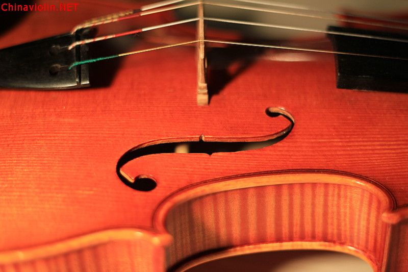

今天练琴不知道是什么原因,觉得自己的琴4弦和1弦高把位拉起来发声不灵敏。于是想把音柱往后挪一点点。
取下琴码说干就干,一会就搞定了。声音略略好转,G弦高把位音色也干净了许多。但是音柱位置稍微比以前靠后一点点,不知道现在的位置压力对面板会不会有太大的影响。大家帮忙看看,

G胸你好.
音柱是否正,只从一个角度很难判断.自己可以取下尾柱,从尾柱孔确认一下,这样最准确.
另外发现你的E弦没用微调,是E弦的弦轴像微调一样好用?那才是真正的厉害!

发表于 2012-12-15 09:32:00 | 显示全部楼层
    在音柱放正的情况下前后移动位置只对音色有影响,面板的压力问题可以忽略不计。

发表于 2012-12-17 22:39:00 | 显示全部楼层
要从尾柱孔看一下纵向是否垂直,另外要看年轮是否和面板垂直,还有端面是否贴合。我的经验是将音柱上做好标记,便于观察。
