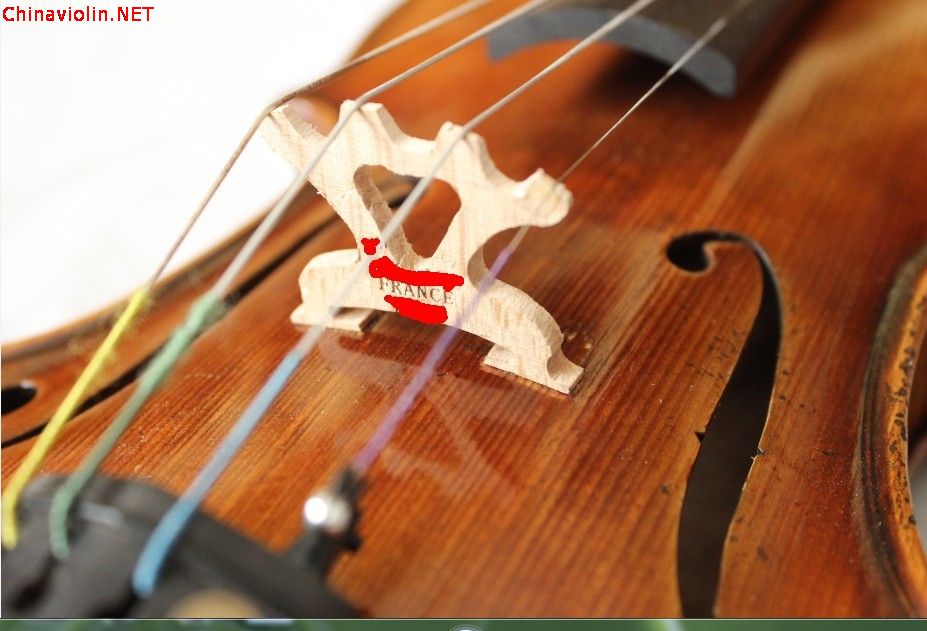

发表于 2012-12-5 12:56:00 | 显示全部楼层 |阅读模式
像一个猿人在举东西.

发表于 2012-12-5 14:23:00 | 显示全部楼层
我认为::这琴码不会有好声音,因为E弦的振动可能会不好

发表于 2012-12-5 17:46:00 | 显示全部楼层
我感觉是个举重运动员或是只张大嘴巴的大青蛙,很有创意。至于音色效果么,我也锯削一个试试后再作评论。

发表于 2012-12-5 17:47:00 | 显示全部楼层
大提琴的琴码好象见过有类似的形状。

发表于 2012-12-5 18:02:00 | 显示全部楼层
    有点担心两条伸出的手臂不堪重负。

发表于 2012-12-6 03:03:00 | 显示全部楼层
试过类似的,效果因琴而异。对音量小的琴可增加音量,用于音量大的琴会增加噪音。

发表于 2012-12-6 11:18:00 | 显示全部楼层
形状不科学,容易折断。

发表于 2012-12-6 12:26:00 | 显示全部楼层
千万不要做这样类似的尝试!这样的码子肯定不会好。码子本身也是有严格的尺寸规定的,

发表于 2012-12-28 22:12:00 | 显示全部楼层
这样的码子肯定不会好.形状不科学.振动可能会不好.

发表于 2012-12-29 14:42:00 | 显示全部楼层
这种码子用过,噪音太大,不能用,而且奇丑无比,不知道是谁发明的,发明者的构思不知道是怎么想的。

发表于 2012-12-29 18:16:00 | 显示全部楼层
琴码的外观和尺寸和小提琴一样是经过两三百年考验和演变而至今的,什么材料和式样及尺寸没被试验过,不要指望比别人改得更好,精神是可佳的,效果如何就不可知了。

发表于 2012-12-30 21:51:00 | 显示全部楼层
创新也要有理论根据+多次实践总结后才行,不是想个形式方式就是创新,要是随便想个什么就行的话,那也就一点价值都没了。不对任何人,只是就事论事而已,万一冒犯那个敬请原谅!

发表于 2012-12-31 21:37:00 | 显示全部楼层
巴洛克时期有这种,但我觉得它改在二胡上好
