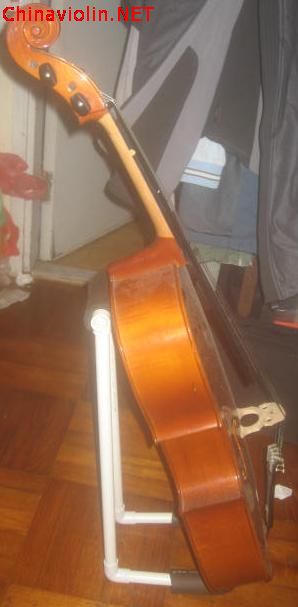

旧大提琴,没有盒子了,于是用塑料水管子做架子,很好用哦。

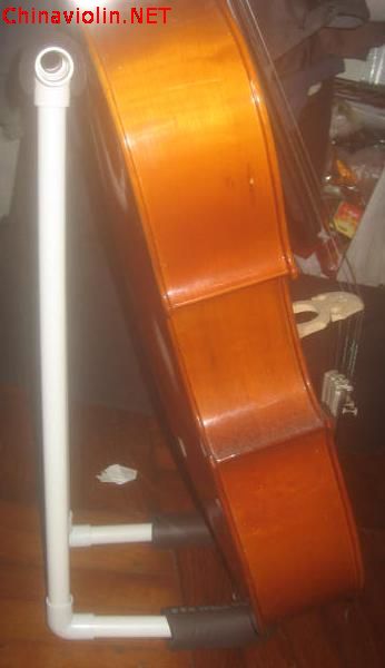

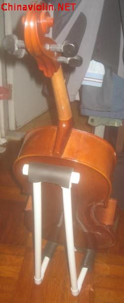

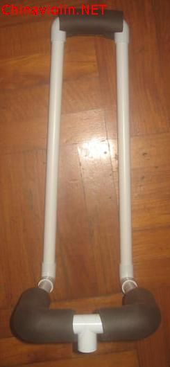

材料清单:
六个弯头,一个三通,一米五一寸管,半米冷气保温套管,和一把锯子。不用胶水的。

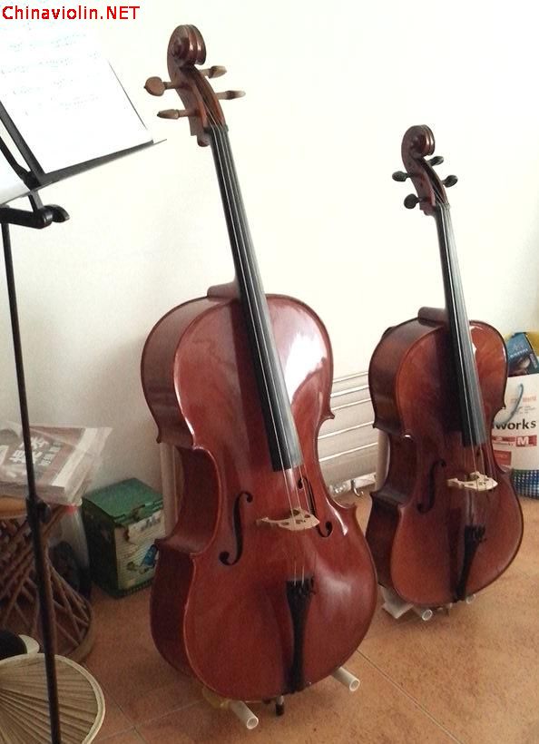

 楼主| 发表于 2012-12-2 12:10:00 | 显示全部楼层
造价:10元整。
大中小提琴都合用。

发表于 2012-12-3 12:38:00 | 显示全部楼层

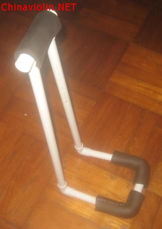

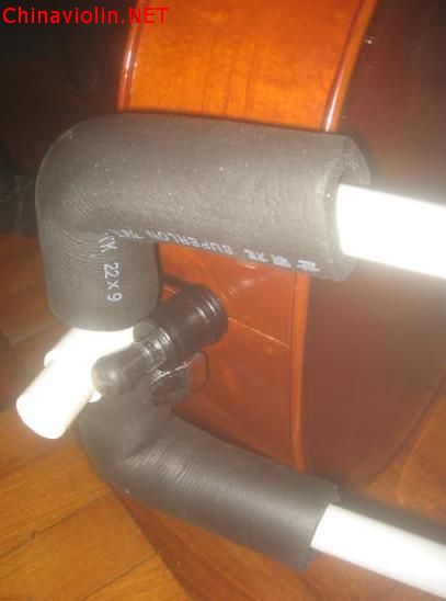

好创意!但有美中不足之处。为防止摔坏了大提琴,我建议作如下改进:1、连接处涂上氯仿胶住,以防止散架摔坏大提琴;2、上面加装一条扣带,以防左右滑动摔坏大提琴;3、下面的那条横杠,截断并两头截短一些,在正中间呈丁字型加装一个三通,再向内装一个弯头,开口朝上。放置大提琴时可将大提琴的支脚插在弯头里开口里,一可防止左右滑动,二可防止大提琴的支脚损坏地板。
27
10363
 楼主| 发表于 2012-12-3 21:22:00 | 显示全部楼层
虚心接受,立刻改进。
垫高后收起的支脚就悬起来了,不会碰到地面。

发表于 2012-12-4 09:37:00 | 显示全部楼层
从照片上看,三通装反了,口应朝上,否则变成踩高跷或跷跷板啦!

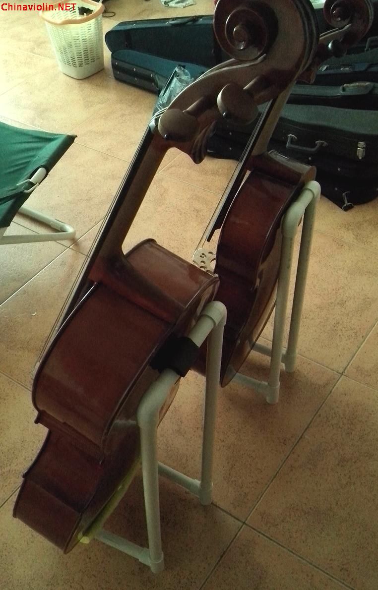

 楼主| 发表于 2012-12-6 20:32:00 | 显示全部楼层
经过反复验证,去掉所有可以去掉的多余的部分,终极版完成了。大幅度降低了成本:只要6元。
