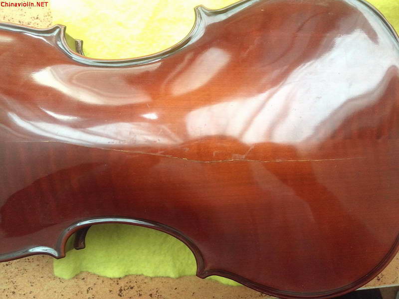

某日遇一琴,背板巨裂,如图:
27
10363

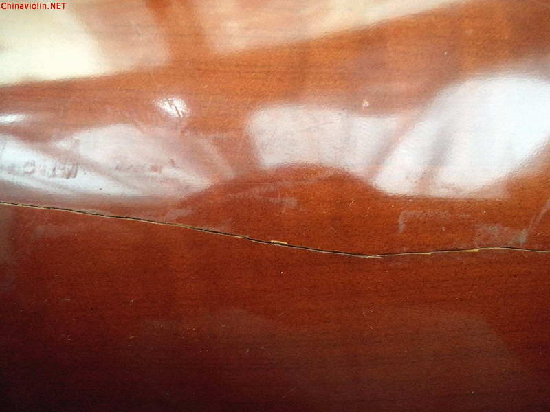

 楼主| 发表于 2012-11-30 22:36:00 | 显示全部楼层
其裂也长,几断,其裂也宽,如图:

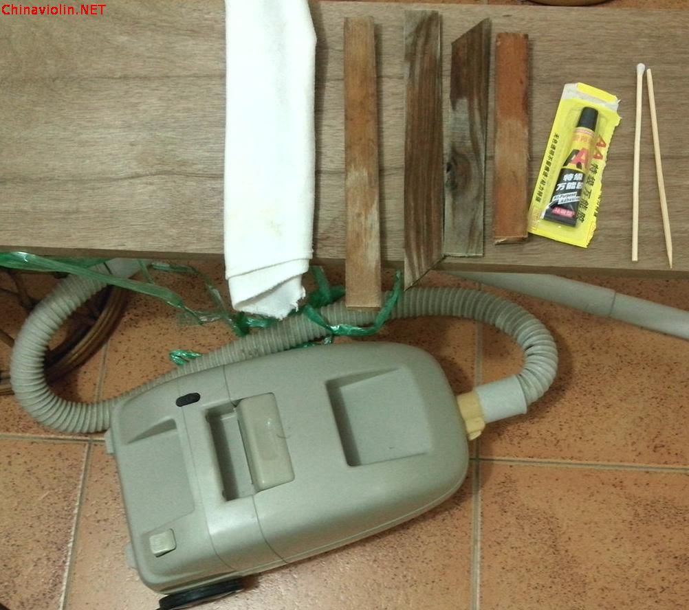

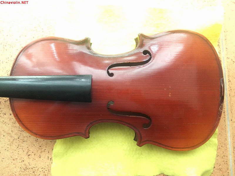

 楼主| 发表于 2012-11-30 22:47:00 | 显示全部楼层
既归,急寻料具,如图:
27
10363

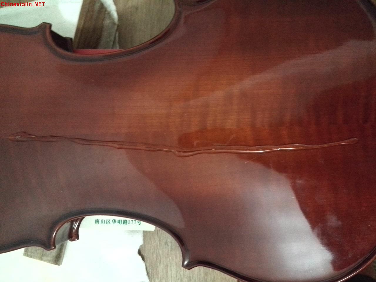

 楼主| 发表于 2012-11-30 22:52:00 | 显示全部楼层
法网上高人之术,遍涂胶水于裂处,继则狂吸内气,于是者三。

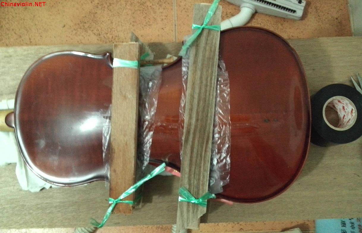

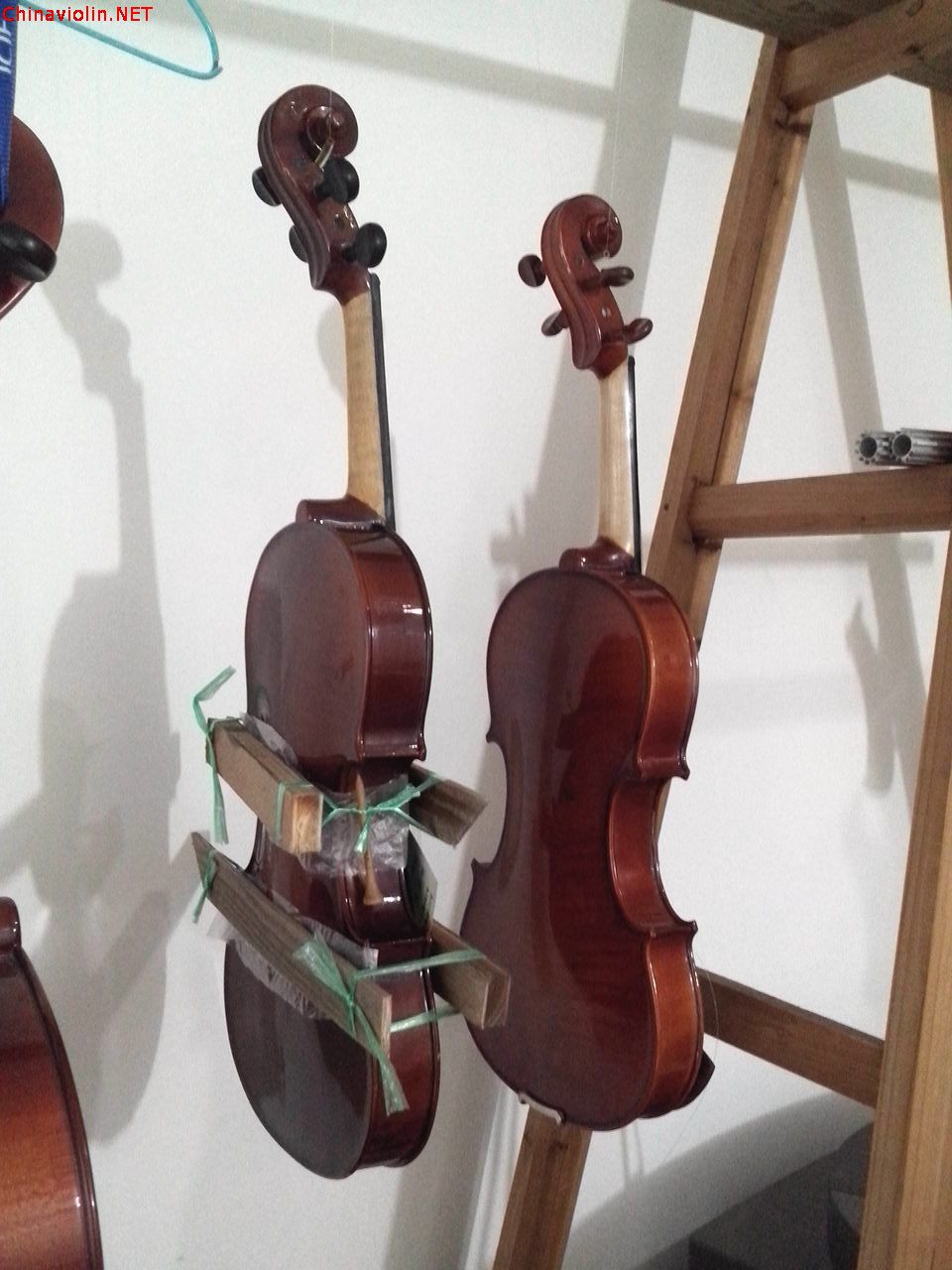

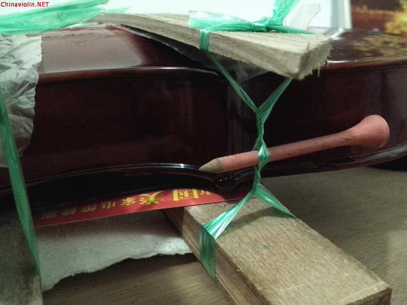

 楼主| 发表于 2012-11-30 23:03:00 | 显示全部楼层
复缚之以废木,紧之以tee,悬之于粱

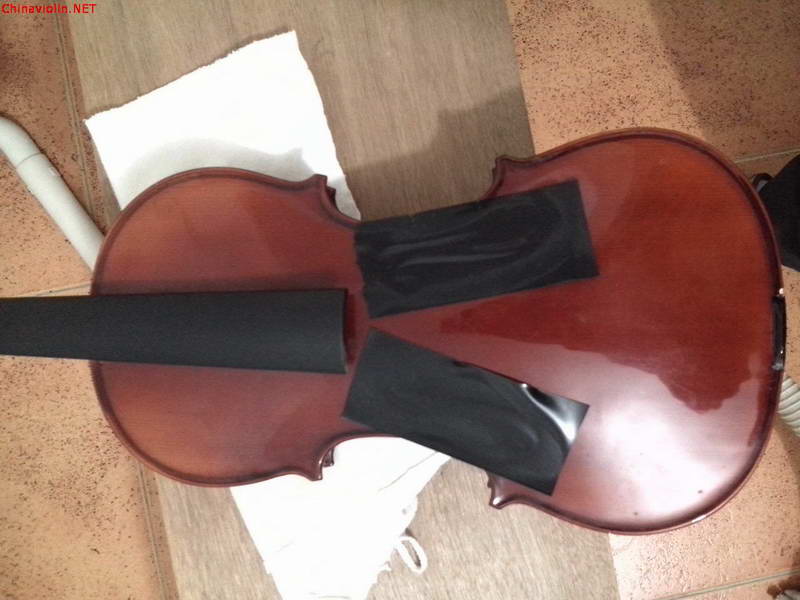

 楼主| 发表于 2012-11-30 23:05:00 | 显示全部楼层

 楼主| 发表于 2012-12-6 20:45:00 | 显示全部楼层
今天松绑了:裂缝依旧在,只是容颜改。吸尘器是能把胶水吸进去,但只是一部分,没有裂透的地方就没有胶水渗入,看来这法子不行。不过声音还是有改善的,外观难看而已。
