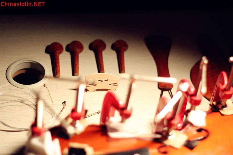

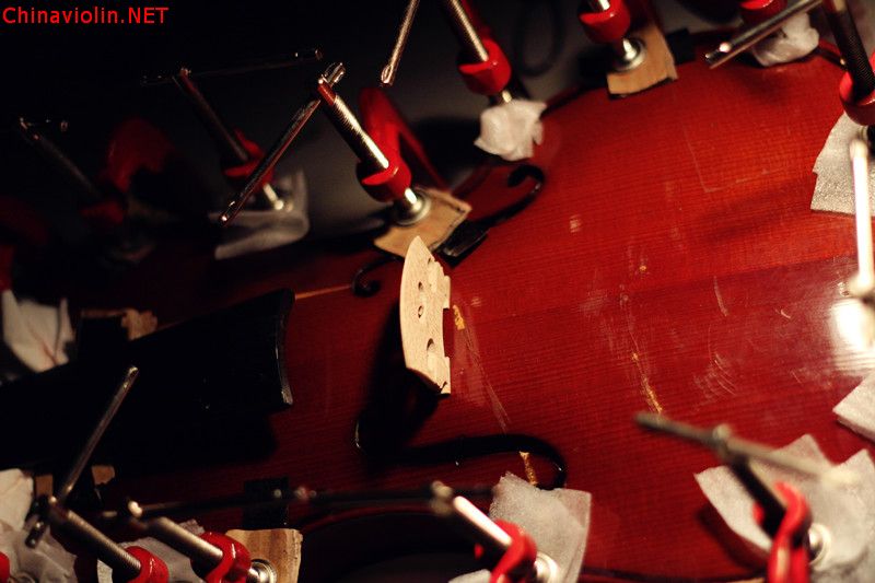

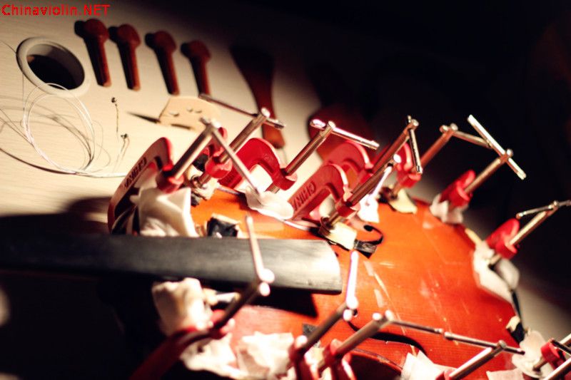

金雀琴合面板了,明天可以安装了,期待,呵呵

    呵呵,同感。不仅色彩象,G型夹也特象蟹腿(第二张)。看来有同感的都是吃货。

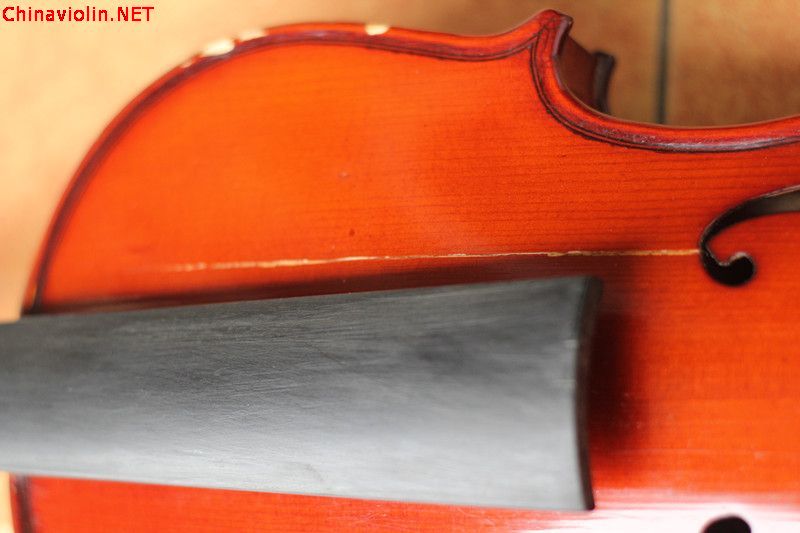

请问音孔处上下有裂缝,各大约2~3公分长,修补是不是很麻烦?

以下是引用小提禽兽在2012-11-28 9:28:00的发言:
我不知道你开琴维修哪里?难道就是为了加上不该加上的补丁?如果是这样就打错的错了。多数裂缝维修是不需要揭开琴板的。如果传统都这么做,那就是传统落后了。
请教这位朋友,那这个裂缝怎么样修补呢?我打开后上胶水,磨薄补丁然后再合上琴,我纯粹弄着玩的,权当学习的嘛
74
3986
 楼主| 发表于 2012-11-29 00:18:00 | 显示全部楼层
27
10363
发表于 2012-11-29 12:27:00 | 显示全部楼层
请教禽兽兄,修补面板和背板有啥更简单且稳妥的方法?而不需要打开。我的练习琴,一把背板裂了一条长约20cm的缝,另一把面板有两条细但长约5cm的缝。有大侠指出用吸尘器把胶水吸入缝隙,但如何确保面是平的?
