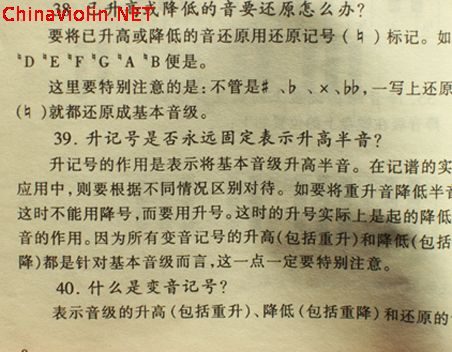

李重光的38问:已升高或降低的音要还原怎么办?答“要将已升高或降低的音还原时,用还原记号进行标记。如C、D、E、F、G、A、B便是。
这里要特别注意的是‘不管升、降、重升、重降,一写上还原号就都还原成基本音级。”
回答有问题。比如重升F要变成升F,它应是先写一个还原号,再写一个升号来表示这个音变成了升F;如果下一个音想变成还原F,还要再写一个还原号,它们依次产生的思维如下①F升两次、②还原一次留一次升F、③一个不留、还原F,见谱例1。降号也是这样,比如一个重降B要想变成降B,它是先写一个还原号,再写一个降号,表示这个音由重降B变成了降B,见谱例2。以上两例出自卡尔弗莱什音阶谱表。如果按照李重光先生的说法在一小节内这事就没法办了。

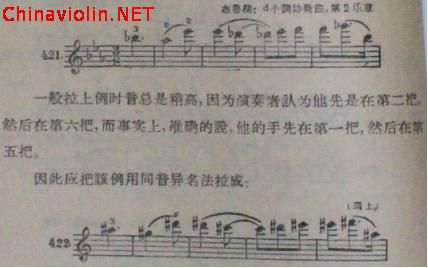

回答不完全。在小提琴上利用纯律原理与空弦搭配就可以让它相等。
如谱例3上下两 段旋律音高是一样的,但记谱不同。卡尔弗莱什把它叫做同音异名法,也就是等音原理,降B等于升A。
见卡尔弗莱什《小提琴演奏艺术》第二分册第48页至50页,1961年11月北京第一版,音乐出版社。
谱例3:

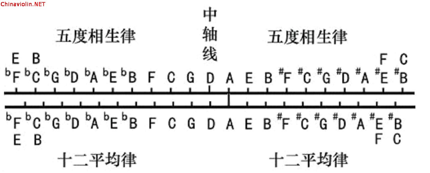

下面是图1表示:左右两边各音作为纯律使用时,理论上应该不等,但在小提琴上经常相等。演奏者(包括中提、大提)是用C、G、D、A、E的空弦迫使它们相等的。
图1、
图2、

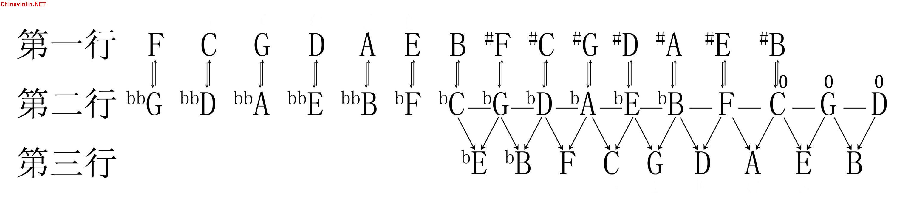

图2表示:第一行与第二行上下是等音关系。比如降F等于E、降C等于B、降G等于升F等等,向右以此类推,一直推到最后B等于重升A。第二行是五度相生律由D向右不断延伸并与第三行产生纯律小三和弦。
图2第二行五度相生律由D开始向右延伸至升E、升B时,是不是就变成了纯律的音高呢?根据五度相生律的原则升E不是F,它比F高24个音分。但我们也知道纯律的F比五度相生律的F高22个音分。作为升E的F和纯律的F只差2个音分,可不可以当成一个F来用呢?事实上在小提琴演奏中常常被当做一个来用。【它是用F(升E)与空弦A构成纯律大三度双音来实现的】。另外升B不是C,它比C高24个音分,但我们也知道纯律的C比五度相生律的C高22个音分。作为升B的C和纯律的C只差2个音分,可不可以当成一个C来用呢?事实上在小提琴演奏中也经常被当做一个来用。【它是用C(升B)与空弦E构成纯律大三度双音来实现的】其它音向右延伸下去连续四个重升号的音受G、D、A、E的空弦影响,被等音了,回到了五度相生律的起始音高。(在十二平均律上升E、纯律的F、五度相生律的F和重降G,这四个音是等音。升B、纯律的C、五度相生律的C和重降D四个音也是等音)。

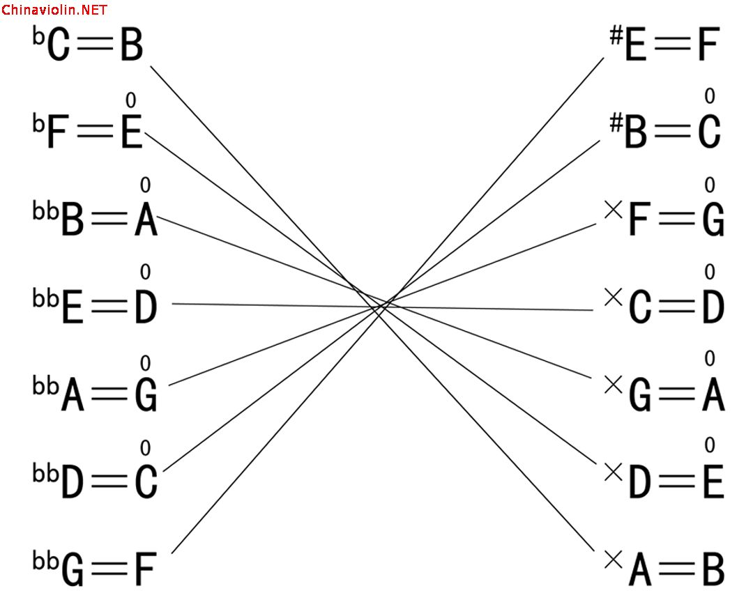

图3表示:第一行与第二行上下是等音关系。比如F等于重降G、C等于重降D、D等于重降E等等,向右以此类推一直推到最后升B等于C。第二行是五度相生律由D向左不断延伸并与第三行产生纯律大三和弦。
同理,图3第二行五度相生律由D开始向左延伸至降C、降F时,是否也就变成了纯律的音高呢?根据五度相生律的原则降C不是B,它比B低24个音分。但我们也知道纯律的B比五度相生律的B低22个音分。作为降C的B和纯律的B只差2个音分,可不可以当成一个B来用呢?事实上在小提琴演奏中经常被当做一个来用。【它是用B(降C)与空弦D构成纯律大六度来实现的】另外降F不是E,它比E低24 个音分。但我们也知道纯律E比五度相生律的E低22个音分。作为降F的E和纯律E只差2个音分,可不可以被当做一个E来用呢?事实上在小提琴演奏中经常被当做一个来用。【它是用E(降F)与空弦G构成纯律大六度来实现的】其它音,向左延伸下去连续三个重降号的音同样受G、D、A、的空弦影响,被等音了,回到了五度相生律的起始音高。(在十二平均律上降C、纯律的B、五度相生律的B和重升A,这四个音是等音。降F、纯律E、五度相生律的E、重升D也是等音)。

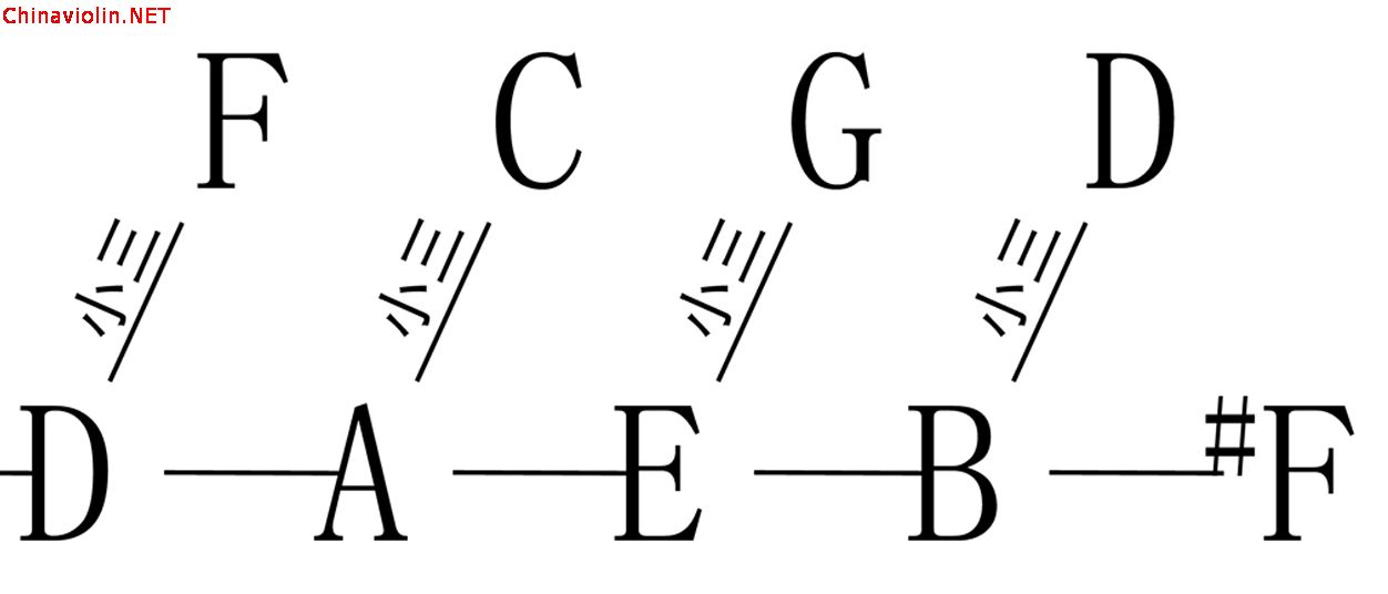

51问:什么是五度相生律?答“五度相生律是根据分音列的第二分音和第三分音这一纯五度,作为生律要素,即由某一音开始向上构成一纯五度,产生次一律,再由次一律向上构成纯五度,产生再次一律,如此继续相生所定出的音律,叫做五度相生律。如F、C、G、D、A、E、B这样便产生了七个基本音级。

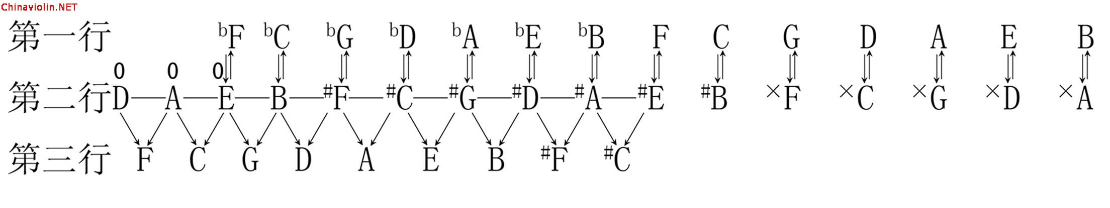

回答不完全。不是随便由某一音开始,也不是只向上,不向下。它应是由标准音开始,或A、或C向两侧按纯五度推进,如果单说七个基本音级的话,也不管标准音高,那就应该从F开始。否则就产生不了连续向上的F、C、G、D、A、E、B七个基本音级。
如图4、

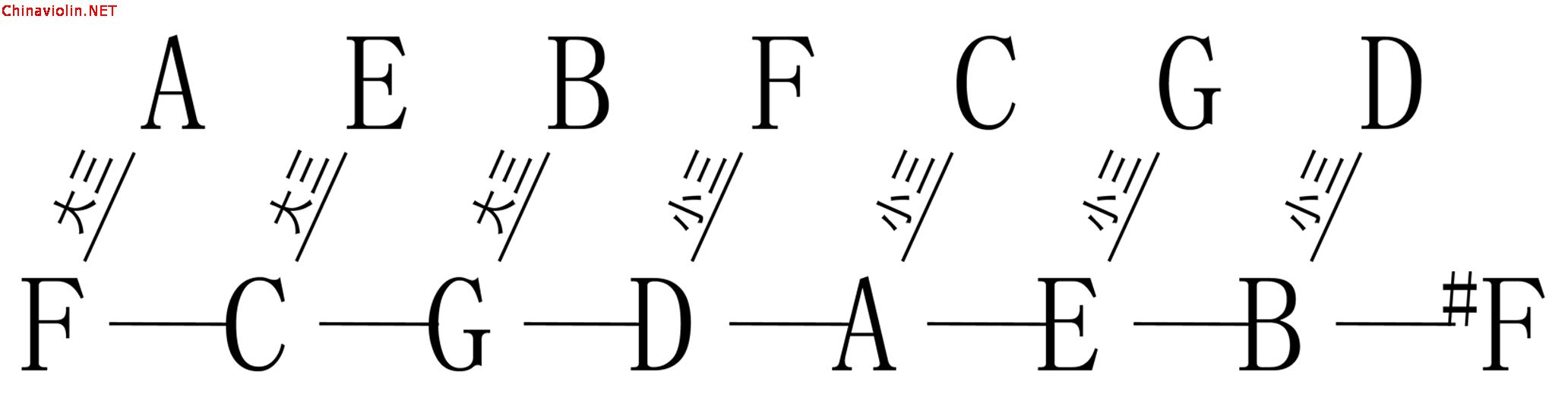

 楼主| 发表于 2012-11-26 16:45:00 | 显示全部楼层

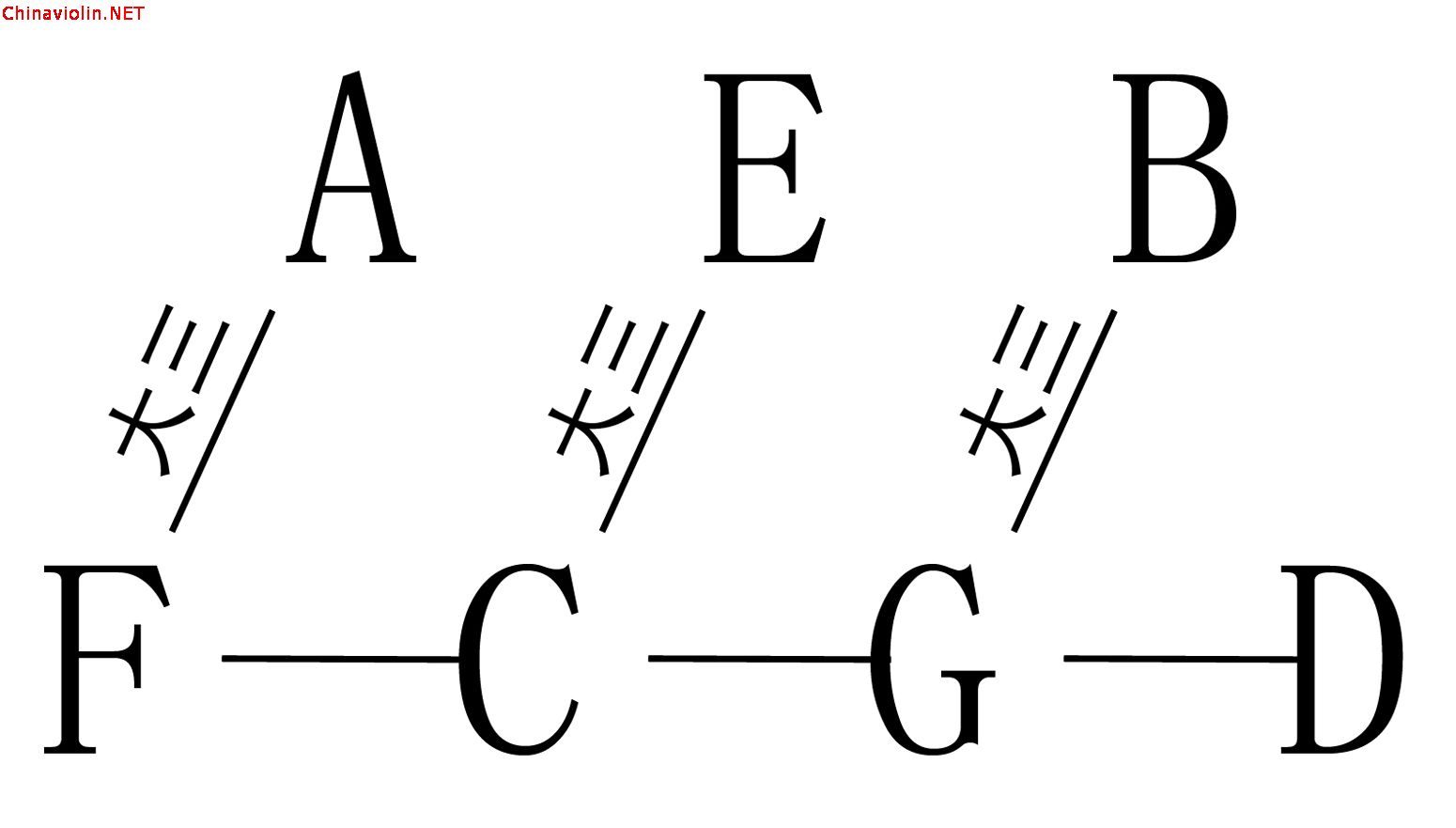

如图5这是李重光先生的意思:
正确回答是,作为和弦形式,以大调和弦与小调和弦共同作为生律要素。

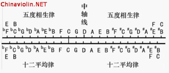

如图6、
所以关于纯律这一问只答了一半,并且把五度相生律和纯律混为一谈。应该是五度相生生纯律,大、小转换有规律。
上面一行才是纯律的七个基本音级,它们与下面的一行的五度相生律的七个基本音级音高全都不一样。

以C为准的定音会得出53问的结论,见图7是C格上下对齐。
以G为准的结论马上就会不同,那么以D为准呢?以A为准呢?现在我想大家都会以A为准。见图8是A格上下对齐。
邓文汉(安东汉文D)

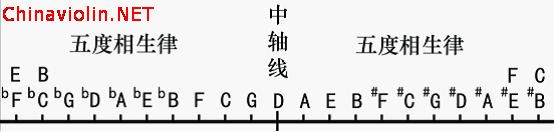

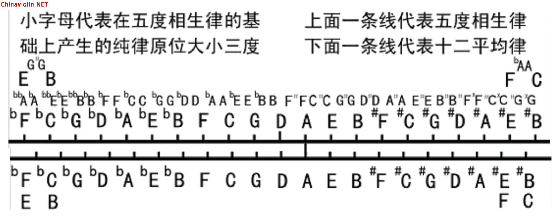

    下面介绍小提琴五度线,它能直观的比较各律之间的关系。上面一条线表示五度相生律,下面的一条线表示十二平均律。五度相生律间隔大于十二平均律这是世人皆知的事实。所以五度相生律我采用的是8毫米的间隔,代表702。十二平均律我采用的是7.7毫米的间隔,代表700。假如两条线的A格上下对齐,其他各音就会错开,往右是高,往左是低。
应以A为一致,以D为中心,以正负数的方式向左右两侧推进。之所以要以D为中心,因为D是纯律升降号出现的源头和分界线,也是五度相生律七个基本音级的中心线。D的左侧只可能出现降号,D的右侧只可能出现升号。D向右与A搭配可以出现纯律原位小三和弦,接下去是A与E;E与B;B与升F等等。D向左与G搭配可以出现纯律原位大三和弦,接下去是G与C、C与F等等。D就这么重要!
图10、
此图表的原则是五度相生律与纯律同名音的高低比较定为【左低右高】。要想知道小字母的高与低,就来找同名大字母,比如已知大字母D和A是五度相生律的关系,它们之间产生的小字母F与大字母D、A构成了纯律关系。这时小字母F与大字母F的音高是不一样的,那么谁高谁低呢?就要看谁在左边谁在右边,已知原则定为【左低右高】,所以大F在左音就低,小F在右音就高。这正好符合了五度相生律和纯律的实际音高走向。
再举一例,还是大字母D、A和小字母升F构成的纯律关系,此时大字母升F和小字母升F,按【左低右高】的原则,大字母升F在右,小字母升F在左,所以大字母升F高,小字母升F低,也完全符合五度相生律和纯律实际音高走向。
五度相生律异名、同名、半音的高低比较的原则,仍旧是【左低右高】。比如:大字母升F和大字母G相比,谁高谁低?根据【左低右高】的原则,G在左,升F在右,当然是G低,升F高。此两音是五度相生律半音,符合小半音原则,也就是G低点,升F高点,这两个音就比其它律制的半音更小些也就是离得更近。
再举一例,大字母C和大字母降D,根据【左低右高】,这两个音就比其它的律离得更近。所以用我的这条五度线所示,记住【左低右高】的原则,就可以明白这三种律的比较状况。
那么左侧的小字母A与右侧的小字母A相比,谁高谁低呢?按理说也是   【左低右高】,但是小提琴演奏者会利用这个原理的进行逆向思维。右侧的小字母A是高的,因为它是建立在右侧的大字母升F和大字母升C上的,是五度相生律的、是偏高的。要把它们两从五度相生律的音高上降低下来,与五度相生律的大字母A进行纯律组合,此时,右侧的小字母A就不会高了。再说左侧的小字母A,按说它是低的,作为五度相生律的大字母F与大字母C也是偏低的。要把它们两从五度相生律的音高上提升上来与大字母A进行纯律组合,此时,左侧的小字母A就不会高了。(在小提琴上这个A是空弦。小提琴演奏者会利用这个空弦对其它音进行整合)这就是我所说的漂移的【纯律五度】。在这时,才可以用【纯律五度】这个词组。它与五度相生律的五度是不一样的。升F、升C是五度;还原F、还原C也是五度,它们根据A的移动就是五度漂移。它们由五度相生律的高度移到了纯律的高度。
