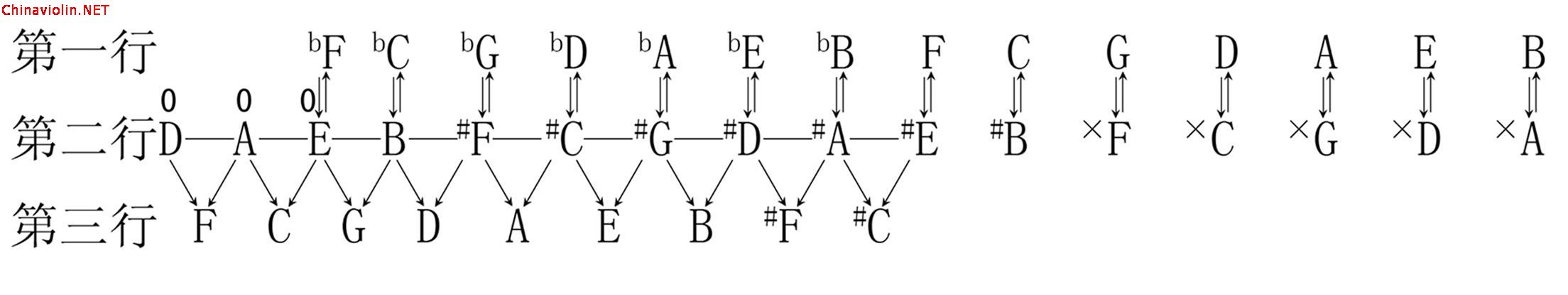

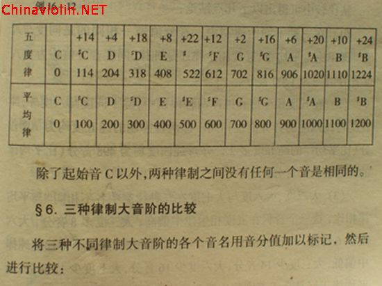

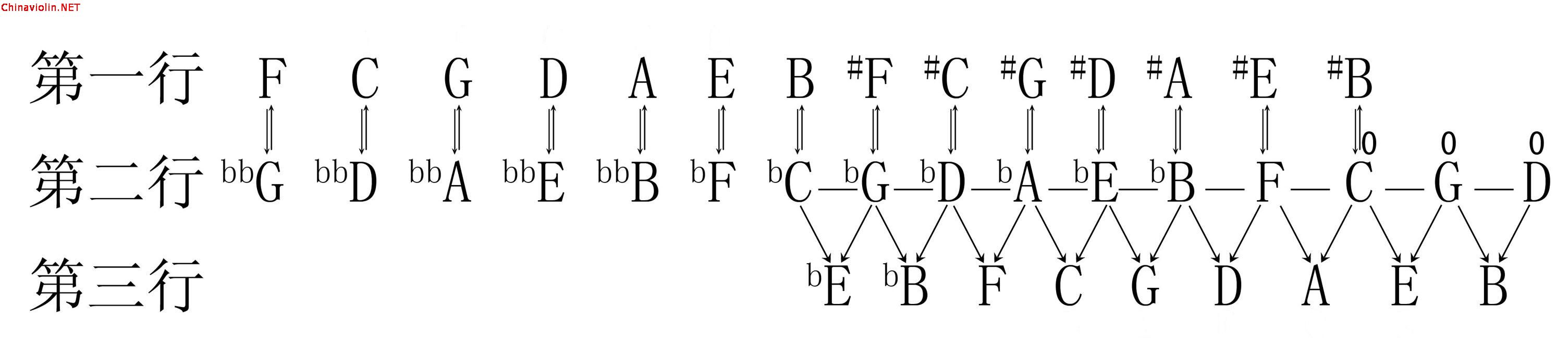

图6表示:第一行与第二行上下是等音关系。比如降F等于E、降C等于B、降G等于升F等等,向右以此类推,一直推到最后B等于重升A。第二行是五度相生律由D向右不断延伸与第三行产生的纯律小三和弦。
图6第二行五度相生律由D开始向右延伸至升E、升B时,是不是就变成了纯律的音高呢?根据五度相生律的原则升E不是F,它比F高24个音分。但我们也知道纯律的F比五度相生律的F高22个音分。作为升E的F和纯律的F只差2个音分,可不可以当成一个F来用呢?事实上在小提琴演奏中常常被当做一个来用。【它是用F(升E)与空弦A构成纯律大三度双音来实现的】。另外升B不是C,它比C高24个音分,但我们也知道纯律的C比五度相生律的C高22个音分。作为升B的C和纯律的C只差2个音分,可不可以当成一个C来用呢?事实上在小提琴演奏中也经常被当做一个来用。【它是用C(升B)与空弦E构成纯律大三度双音来实现的】其它音向右延伸下去连续四个重升号受G、D、A、E的空弦影响,被等音了,回到了五度相生律的音高。(在十二平均律上?E、纯律的F、五度相生律的F和重降G,这四个音是等音。升B、纯律的C、五度相生律的C和重降D四个音也是等音)。

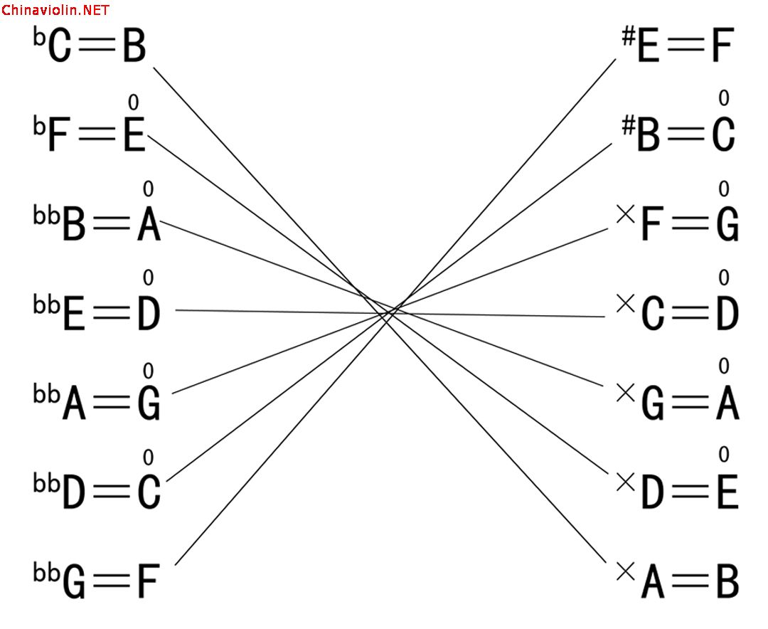

图7表示:第一行与第二行上下是等音关系。比如F等于重降G、C等于重降D、D等于重降E等等,向右以此类推一直推到最后升B等于C。第二行是五度相生律由D向左不断延伸与第三行产生的纯律大三和弦。
同理,图7第二行五度相生律由D开始向左延伸至降C、降F时,是否也就变成了纯律的音高呢?根据五度相生律的原则降C不是B,它比B低24个音分。但我们也知道纯律的B比五度相生律的B低22个音分。作为降C的B和纯律的B只差2个音分,可不可以当成一个B来用呢?事实上在小提琴演奏中经常被当做一个来用。【它是用B(降C)与空弦D构成纯律大六度来实现的】另外降F不是E,它比E低24 个音分。但我们也知道纯律E比五度相生律的E低22个音分。作为降F的E和纯律E只差2个音分,可不可以被当做一个E来用呢?事实上在小提琴演奏中经常被当做一个来用。【它是用E(降F)与空弦G构成纯律大六度来实现的】其它音,向左延伸下去连续三个重降号同样受G、D、A、的空弦影响,被等音了,回到了五度相生律的音高。(在十二平均律上降C、纯律的B、五度相生律的B和重升A,这四个音是等音。降F、纯律E、五度相生律的E、重升D也是等音)。

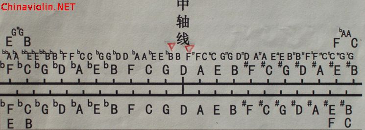

回答不全面。它没有反应出五度相生律的全过程,五度相生律的第一层全过程如下:共计二十一个音。它包括七个基本音级和七个升、七个降。它们的音高全都不等。另外不能从C开始作为起始音,应该从A或中间某音开始。如下图所示:D是中心,以A为标准音,上下对齐。以正负数形式向左右两个方向纯五度展开,这样才可以揭示五度相生律与十二平均律的差异。以A为标准音向右五度连续相生每次比十二平均律高两个音分。还是以A为标准音向左五度连续相生每次比十二平均律低两个音分。如下图:上面一条线代表五度相生律,下面一条线代表十二平均律,五度相生律的间隔略大代表702音分;十二平均律的间隔略小代表700音分。以A为标准向右越升越高,向左越降越低。注意:仔细看A是上下对齐的。两条线上的格向右越挫越多表示高,向左越挫越多表示低。它还揭示了升降号出现的顺序,也就揭示了调的产生原理。比如按顺序任意数七个音,从左至右第二个字母就表示它是什么调,几个升或几个降,一目了然。

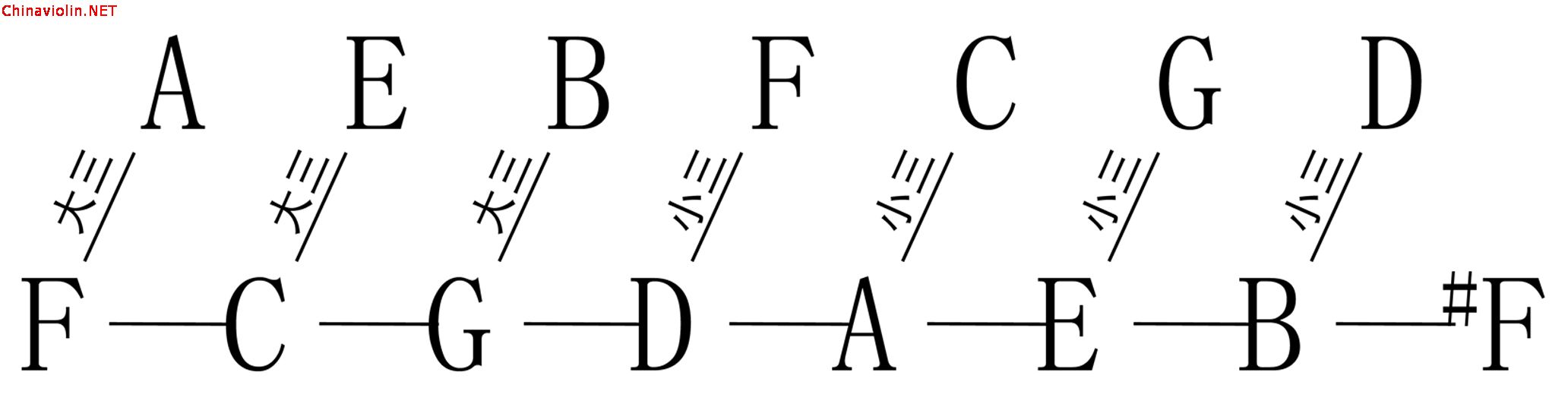

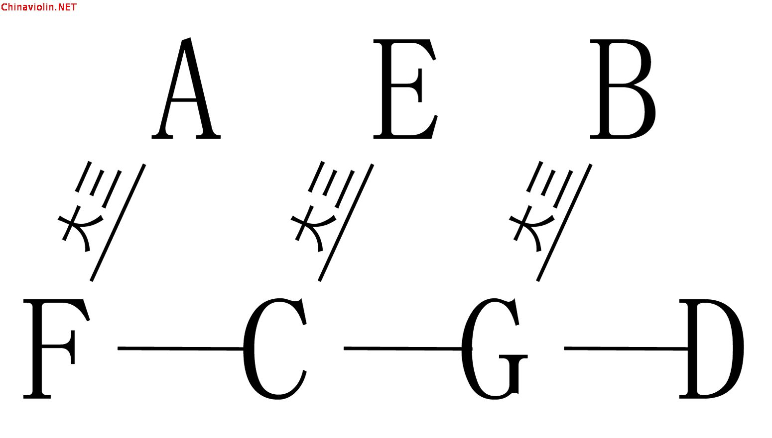

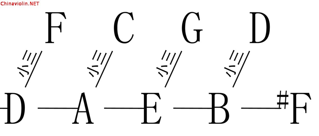

如果按书中的说法231页:
“把纯律大音阶与五度相生律大音阶相比较,两种律制大音阶的C、D、F、G四个音的构成方法完全相同,其音分值也完全一样;e、a、b三个音却有所区别,”
书中的意思是e、a、b比五度相生律低,那么这三个音应该是纯律的。如果继续往下如图11:纯律小三度出现了,小调也就出现了。这次出现的A、E、B又是什么律呢?显然应该是五度相生律的。这次作为小三度出现的F、C、G、D又是什么律呢?显然应该是纯律的。所以下面一行的A、E、B是五度相生律的,上面作为纯律大三度出现的A、E、B要比它低。上面一行作为小三度出现的F、C、G、D是纯律的,比五度相生律高。所以关于纯律这一章节只说了一半,并且把五度相生律和纯律混为一谈。应该是五度相生生纯律,大、小转换有规律。
上面一行才是纯律的七个基本音级,它们与下面的一行的五度相生律的音高全都不一样。
另外是音名的排列不科学,应该是F、C、G、D,然后是a、e、b,说明缺乏F、C、G、D、A、E、B或反过来B、E、A、D、G、C、F,五度排列的这一基本概念,也就是升降号出现的先后顺序。C在各音里不能占有特殊地位。这七个音里A具有标准音的重要地位,也是小调的第一个音,D是中心位置,然后才是C,中央C在记谱当中对高音谱号和低音谱号具有承上启下的链接作用,并且是大调的第一个音。F在升号里它排第一,B在降号里排第一,G是小提琴里最低音,E是小提琴空弦的最高音。所以各个音在不同的位置里有不同的作用,同等的重要。
这大概也是受缪天瑞先生律学的影响。什么事都是先说C,三个律相比是也是拿C开始比,就会得出错误的结论。

232页、五度相生律与平均律的比较:
除了起始音C以外,两种律制之间没有任何一个音是相同的。这大概也是受了缪天瑞律学影响。

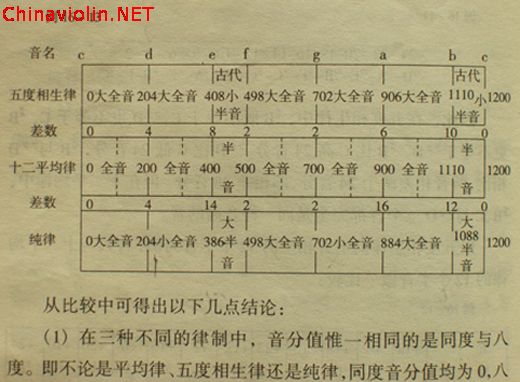

52问:什么是纯律?答“纯律是在分音列的第二分音和第三分音之间再插入第五分音,构成和弦形式,作为生律要素。如在C—G之间插入E。在F—C之间插入A,在G—D之间插入B,这样便产生了C、D、E、F、G、A、B七个基本音级。”
回答不完全。应添加小调和弦作为生律要素,李先生却没说。
如图5这是李重光先生的意思:它的来源是缪天瑞的《律学》包括童忠良等都是。
如果按以上这个说法这七个基本音级是纯律的话,那么以下这张图是什么律呢?
假如按照缪先生的逻辑这些产生的小音阶应属于纯律,那么问题就来了,这也是纯律,那也是纯律,那么五度相生律在哪儿呢?以及其它各种问题,比如三种不同律制比较,C的音高完全相同(相同的应该是A);狭(窄)五度(是否有宽五度?);C为中心论(应该D是中心);纯律‘等音’不等(在小提琴上就相等);纯律的F、C、G、D与五度相生律的音高一致(所有拉提琴的人都知道纯律的F高,五度相生律的F低;纯律的C高,五度相生律的C低)。

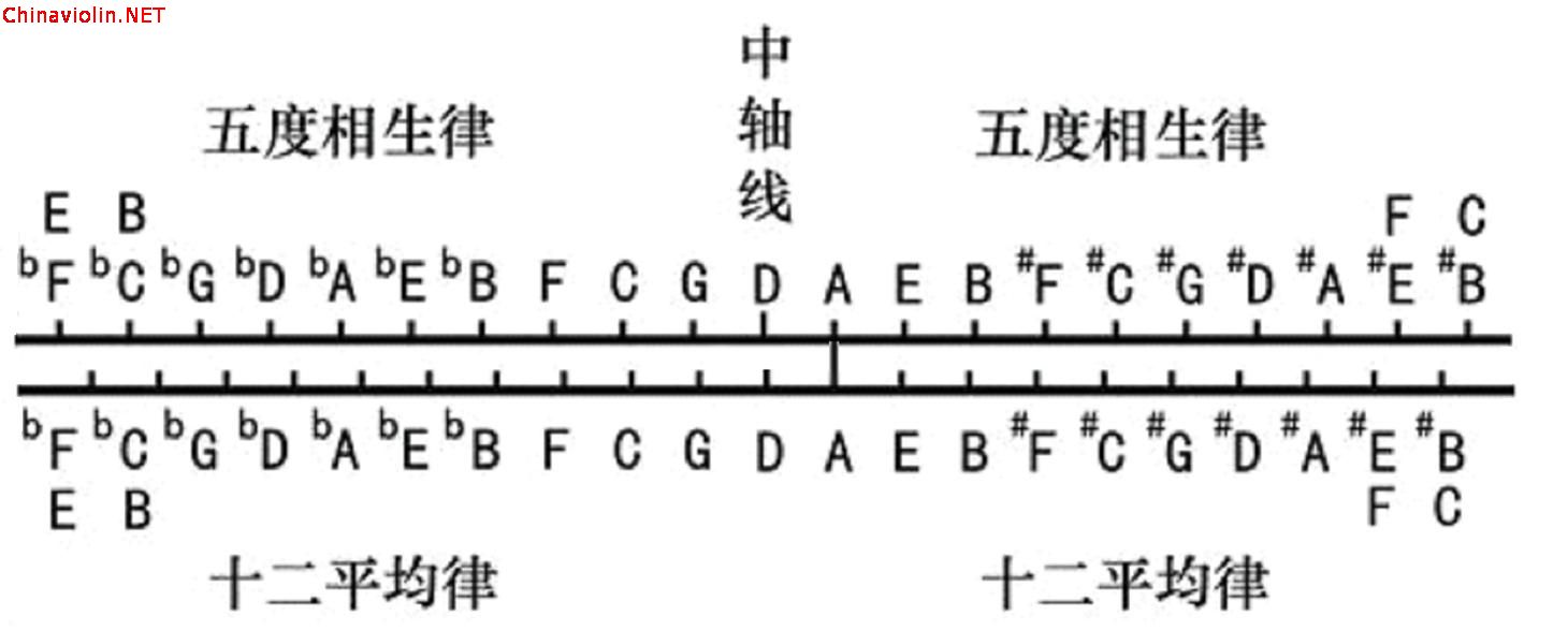

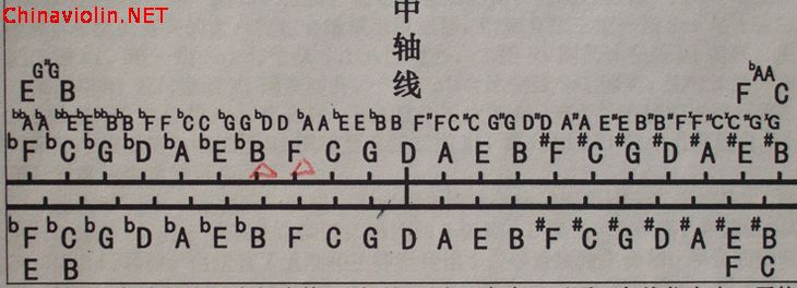

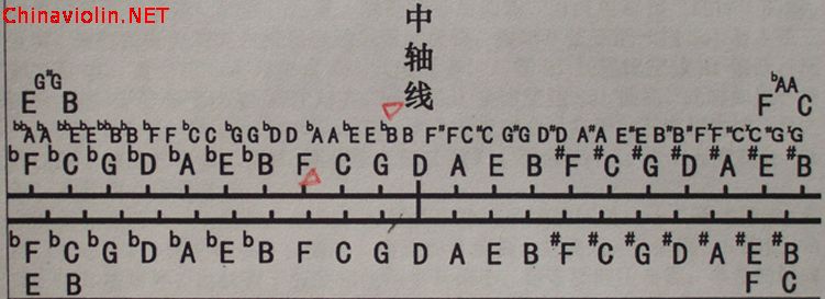

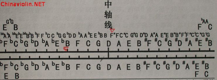

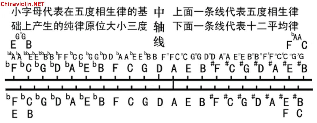

上面是我设计绘制的小提琴三种律制比较五度线——简称五度线。
    上面一条线代表五度相生律,所用间隔为8毫米。下面一条线代表十二平均律,所用间隔为7. 7毫米。以F、C、G、D、A、E、B七个音为中段,D是中心。以正负数原理向两个方向推演。《其中C、G、D、A、E五个空弦音是提琴类乐器使用纯律时的重要依托。用于抵消升降号因五度相生律而发生的差别(纯律升降号在‘听觉’上可以相互借用)》。它与升降号出现的顺序相一致。向右纯五度继续延伸便是升号出现的顺序。向左纯五度继续延伸便是降号出现的顺序。小型字母代表在纯五度的基础上产生的纯律大、小三度,比如大字母G与D这个纯五度之间加上的降B与B;再比如大字母D与A这个纯五度之间加上的F与升F等等。可以发现以D为中心是有道理的,D的右侧只能是按顺序出现的升号和重升号,D的左侧只能是按顺序出现的降号和重降号(以D为中心,可以揭示升降号出现的原理)。任何纯五度与相应的大、小三度可以构成纯律原位大、小三和弦。于是所有纯律的十二个半音便都产生了。由听觉鉴定以五度为间隔而调出的纯五度双音,向左右两侧不断地延伸被称之为五度相生律。还是以听觉鉴定纯五度为基础加入的大、小三度,向左右两侧不断延伸造就了各个调的纯律原位大、小三和弦。两种律都属于‘听觉自然律’。都是以听觉上纯与不纯、和与不和为鉴定标准。这是人类在长期的音乐实践活动中发现的。以往的理论界认为两律相比,F、C、G、D音高一致;A、E、B有所不同。但笔者认为在提琴类乐器上两律相比只有A有时相同,有时不同,其余十一个半音则完全不同,从五度线上对比便可发现。提琴类乐器纯律的使用是局部的、相对的、变化的、漂移的、等音的。是受C、G、D、A、E空弦影响的。这是我对三种律制的分类。
    下面是关于窄五度与宽五度的四张说明图。
    图1的小型字母降B与F是纯律的音高,也是纯五度用红三角标注。与图2降B与F是五度相生律的音高(用红三角标示)相比是图1的高,图2的低。图3用五度相生律的F(大型字母用红三角表示)与纯律的降B(小写字母用红三角表示)相比是纯律的降B高,五度相生律的F低,构成了所谓的狭(窄)五度。图4是用五度相生律的降B(大型字母用红三角表示)与纯律的F(小型字母用红三角表示)五度相生律的降B低,纯律的F高,结果构成了所谓的宽五度。这是把两种不同律制当中的五度相比较得出的结论,而不是同一种律制比较。假如认为它是同一律制里面的问题,那将是概念上的混乱,造成不能自圆其说的后果。所谓窄五度与纯五度、宽五度之间的相比,在我的五度线里按同样的逻辑可以找出N多次来。但窄五度与宽五度都没有什么实际意义,还会在提琴类乐器上会造成狼音同度,这也是缪先生在律学分类上的失误。

     下面是关于窄五度与宽五度的四张说明图。
    图1的小型字母降B与F是纯律的音高,是纯五度(用红三角标注)。与图2降B与F是五度相生律的音高,也是纯五度(用红三角标示)相比:是图1的高,图2的低。图3用五度相生律的F(大型字母用红三角表示)与纯律的降B(小型字母用红三角表示)相比:是纯律的降B高,五度相生律的F低,构成了所谓的狭(窄)五度。图4是用五度相生律的降B(大型字母用红三角表示)与纯律的F(小型字母用红三角表示)相比:是五度相生律的降B低,纯律的F高,结果构成了所谓的宽五度。这应该是把两种不同律制当中的五度相比较得出的结论,而不应是同一种律制比较。假如认为它是同一律制里面的问题,那将是概念上的混乱,造成不能自圆其说的后果。所谓窄五度与纯五度、宽五度之间的相比,在我的‘五度线’里按同样的逻辑可以找出N多次来。但窄五度与宽五度都没有什么实际意义,还会在提琴类乐器上会造成狼音同度,这也是缪先生在律学分类上的失误。
     由于刚才文字上的失误,所以重发这一段。
   所谓‘宽五度’是我根据缪天瑞先生的逻辑‘狭五度’推论出来的,缪先生并未使用‘宽五度’这一词
