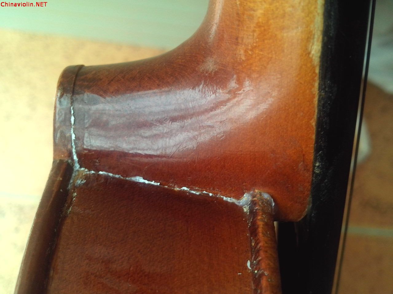

两把琴,脖子断了,今天终于用胶水粘好了。

  准确的说,不是断了,只是脱胶而已。楼主用的是木工胶吧?

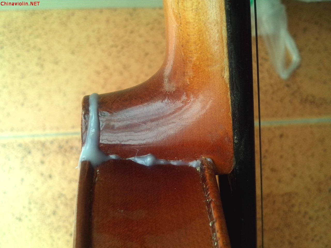

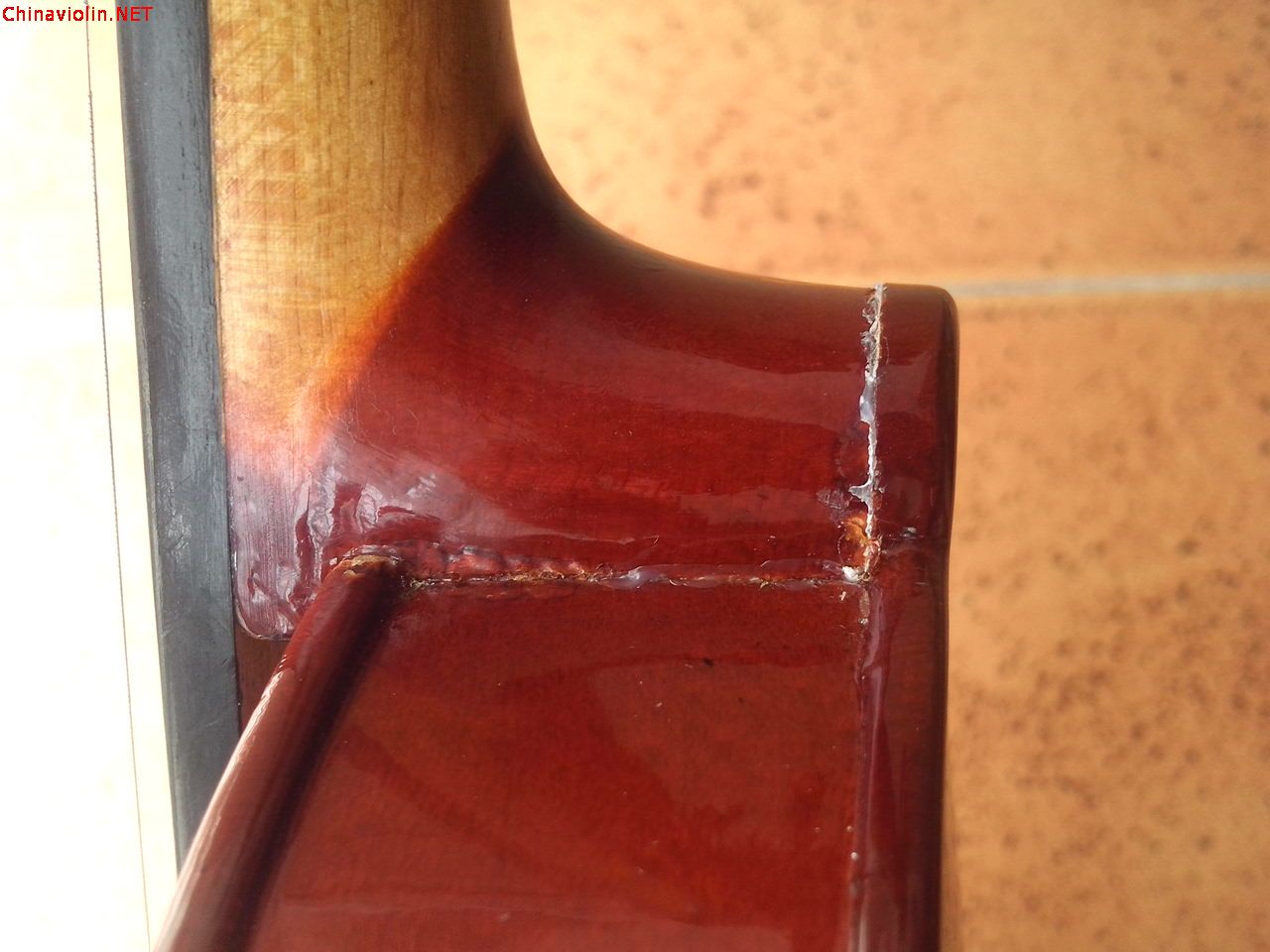

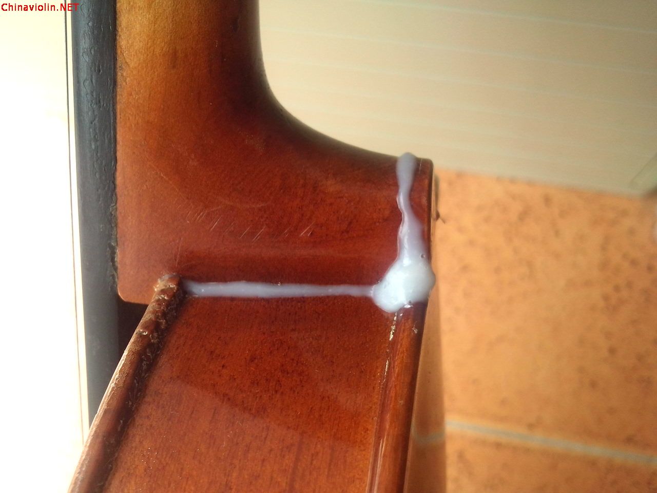

教训是要趁胶水还没有干透时把溢出来的部分搽掉,不然的话就会留下印子。
这两把买来时就是断掉的,正好做实验。结果是可以接受,声音也没受什么印象。
关键是省钱了。曾经拿去琴行,师傅说修一把要200,只好拿回来自己整了。
