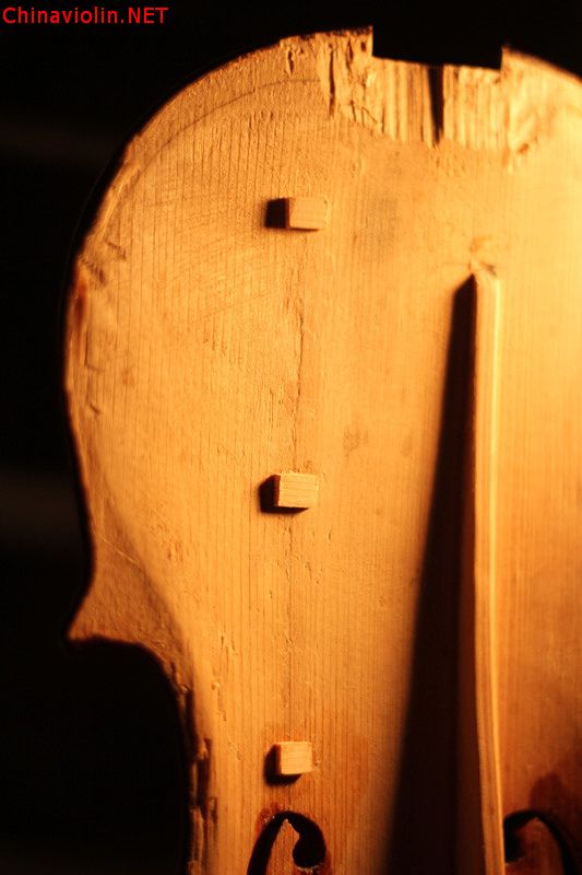

好像拆的时候粗糙了点,尾柱和琴颈木那里的面板都被沾掉了。不过还是很佩服楼主的动手精神。

补丁的木纹应该是和原木一致的,不应该垂直。补牢后,把补丁修薄。

应该一致啊?这倒没注意啊,我想这相交的话稳定性好些,一致的话对发音好些吧,不过我觉得横竖对发音的影响基本可以忽略不计吧,你说呢朋友,拆的确实粗糙了点。呵呵,第一次,见谅

补丁厚了哇?多厚合适啊朋友?几MM?

边上0.2中间0.7

补丁方向很正确,一致就错了

是啊,一致的话不顶力,如果修到2mm厚了,杉木能承受有多大力?还是相交好哈,您应该是内行人,有这样的理论
