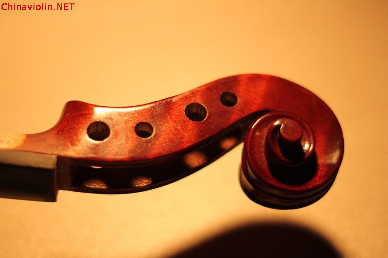

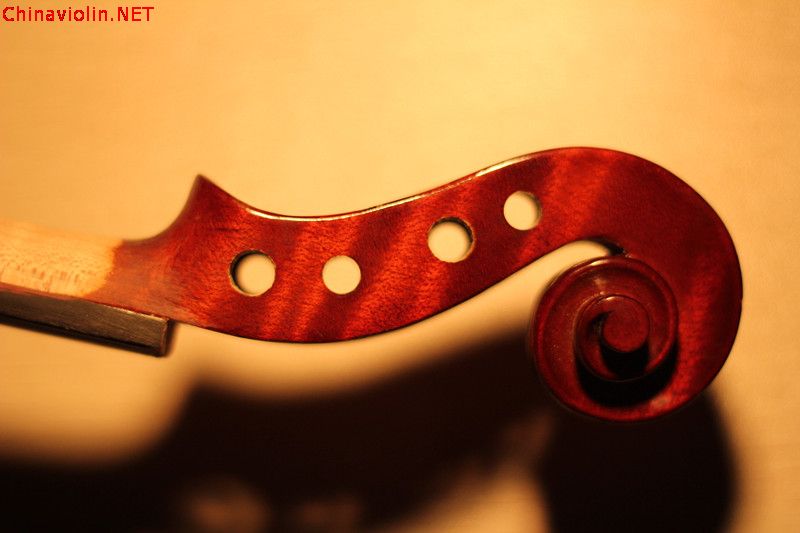

正在修复一把旧琴,但是弦轴孔太大了,有什么办法补救吗?请教各位朋友?谢谢

 楼主| 发表于 2012-11-22 00:02:00 | 显示全部楼层
好的,我马上发图
74
3986
 楼主| 发表于 2012-11-22 00:11:00 | 显示全部楼层
74
3986
 楼主| 发表于 2012-11-22 01:00:00 | 显示全部楼层
这琴买来的时候就没有弦轴,我用家里已有的4个弦轴配件安上去,细了很多,插到头了还是很松动。

发表于 2012-11-22 21:19:00 | 显示全部楼层
上面琴的轴孔看起来不算大,这位朋友意见很好,买新的弦轴试一下
