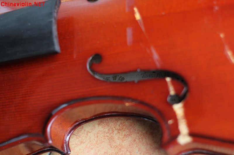

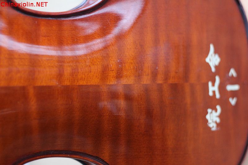

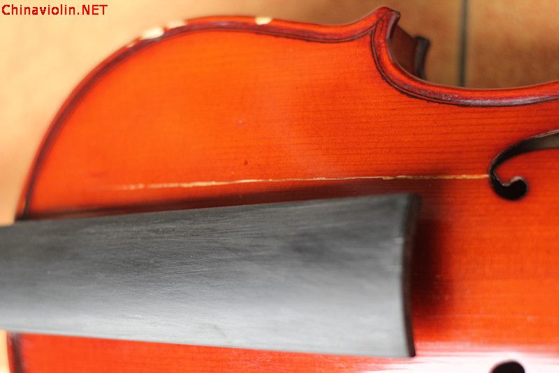

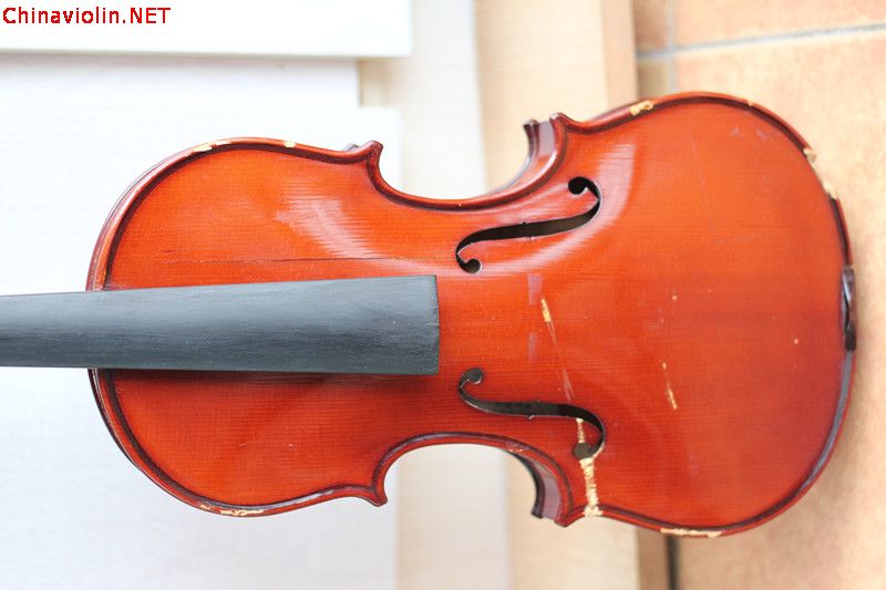

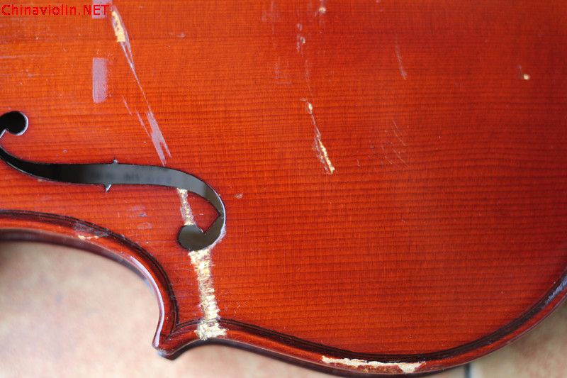

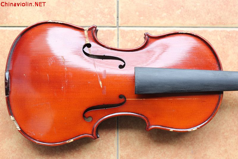

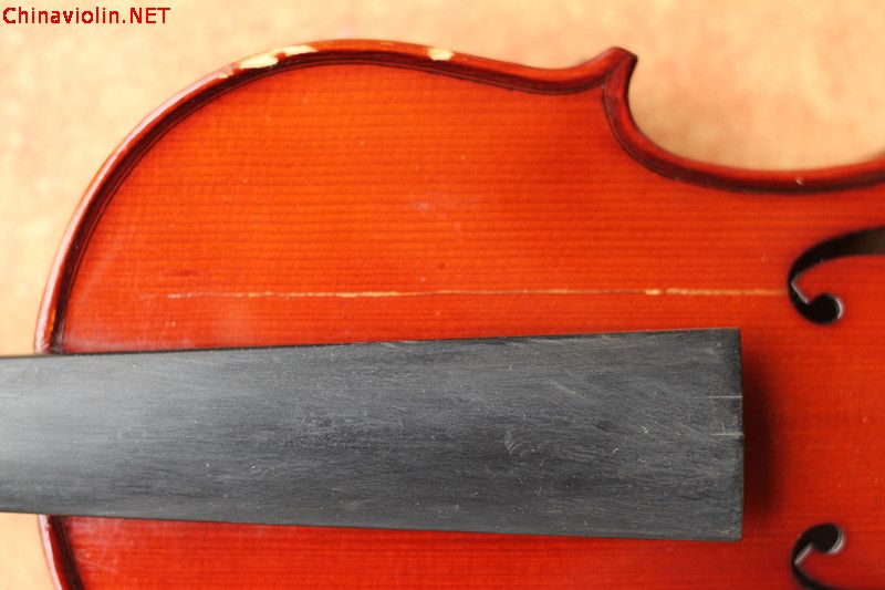

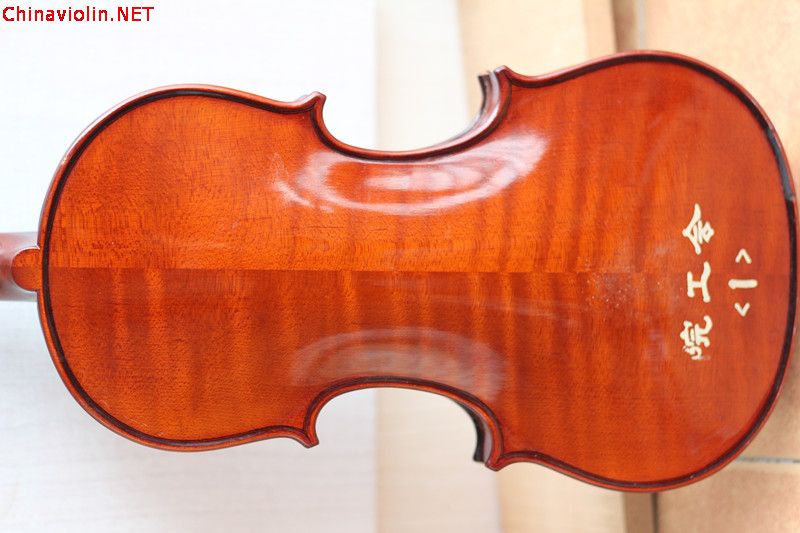

打车花了70块,二手市场买的旧琴。琴是金雀牌的,现在关键的问题在于这琴的面板有很长的一条裂缝,但是我觉得这不是很大的问题,这里有这么多的高手,希望大家不吝赐教呀。不想拿到作坊去,川音附近的作坊起码得500左右,这琴才买的几十块,有点不划算呵呵。下面请教大家几个问题:
第一,这琴大家看看面板背板的材料怎么样?值不值得修?出好声音的几率大不大,呵呵
第二,面板修补裂缝的话怎么修。需要打补丁吗?修补用的胶水哪里可以买到?
     请各位广大琴友和制琴老师畅所欲言,希望多学点东西,谢谢各位!

发表于 2012-11-15 18:32:00 | 显示全部楼层
应该打开面板修的,提供一个简易办法试试,用封箱带把一侧的f孔封严,另一侧的f孔也封住但是用一根胶管伸入孔内,周围用胶带封严,胶管另一头连接吸尘器。开动吸尘器,应该看到胶带内陷,说明有效,马上关机。 化好动物胶水,趁热涂在裂缝处,略多些,开动吸尘器,看到胶水被吸入裂缝就停。把面板上多余胶水用湿布擦去,静待几天胶水干了就可以了。 这是一把练习琴,初学拉拉完全可以。
ZHOU MING
65
21120
发表于 2012-11-15 18:34:00 | 显示全部楼层
尾柱孔也要堵住,就是造成一个负压,如果还有其他地方开胶可以依次如法炮制。
ZHOU MING
65
21120
发表于 2012-11-15 18:36:00 | 显示全部楼层
或者两个f孔都封住,从尾柱孔伸进抽气的胶管,比较好操作。
ZHOU MING

发表于 2012-11-17 16:35:00 | 显示全部楼层
以下是引用zxc13693535607在2012-11-15 20:57:00的发言:
这还不是很大的问题呀,别开玩笑了,你应该不懂做琴 面板开裂是严重的损坏,但不是致命的。正规的应该把面板拆开修,但是考虑到这只是一把练习琴,大修的价格可以买几把这样的琴了,所以推荐一个简单方法试试。如果以后要大修,也不影响。只是一定要用动物胶,鱼胶,骨胶,皮胶都可以,就是为了以后需要时可以用热水融化。这个方法也是借鉴其他网友的经验,和热爱不热爱琴没关系吧。

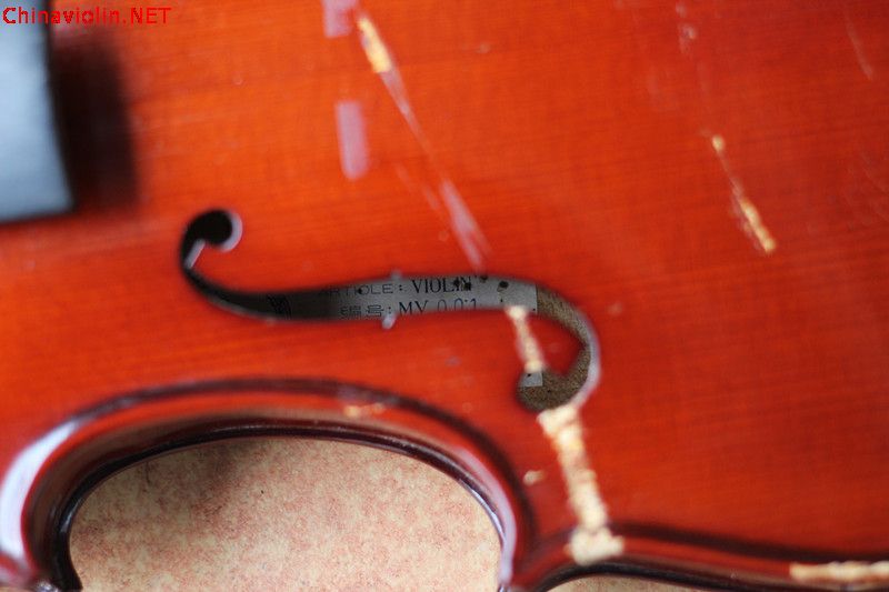

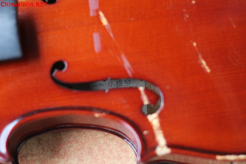

10401
发表于 2012-11-18 22:19:00 | 显示全部楼层
可否把商标照得眀显一点,看是否有编号,本人有编号为V006的,背板的虎纹看是不是真虎纹,如是真庑纹就是一把好琴,值得修
27
10363
发表于 2012-11-18 23:07:00 | 显示全部楼层
看到编号是MV001。001的应该是高等级的,这琴很不错哦,可惜裂了。
