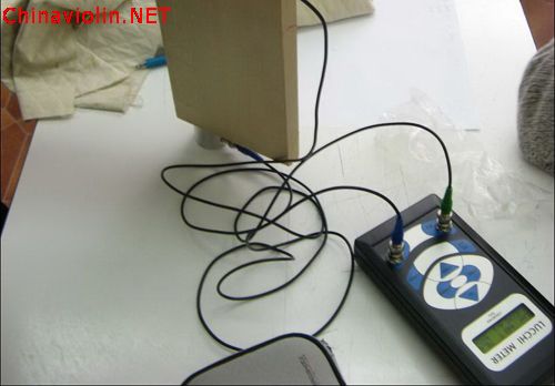

我说的是一种用来测定木材内部轴向径向弦向其声音传播速度的仪器。

发表于 2012-11-6 22:12:00 | 显示全部楼层
Lucchi metro. Google里搜索一下吧。 一个在Cremona做弓子的老头弄出来的。 正确的说法应该是“改良”出来的。

http://violinovermelho.wordpress.com/tag/lucchimeter/

价格在两万人民币左右

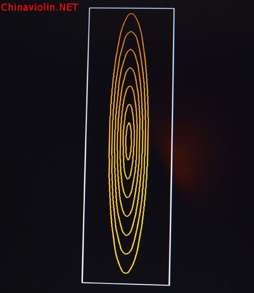

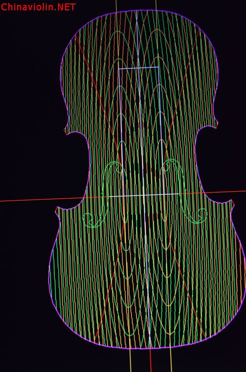

 楼主| 发表于 2012-11-7 20:57:00 | 显示全部楼层
几年前我画的面板振动图形。
