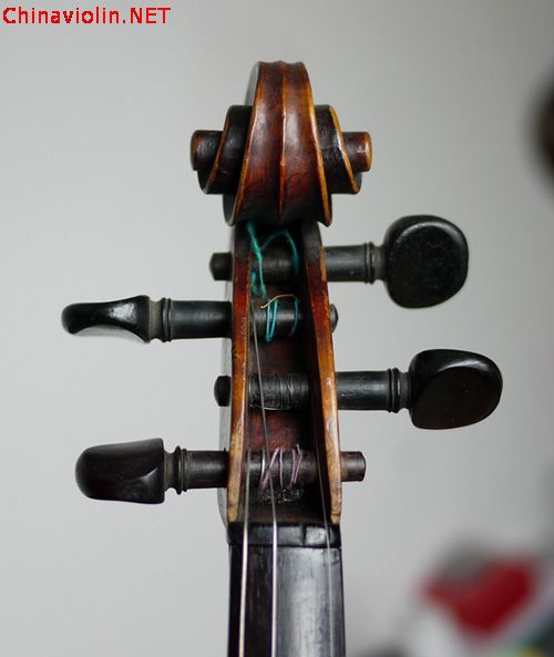

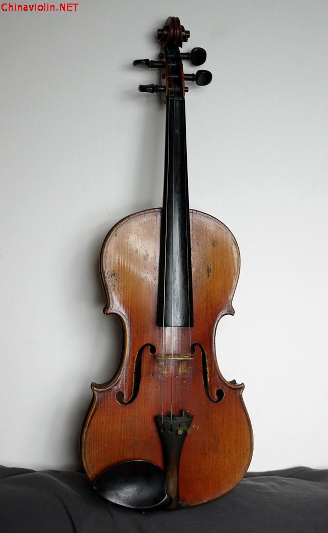

琴是爷爷留下的,只知道是把老琴,前几年被家里小孩子摔坏了,不知道还有没有修的价值,请各位老师帮忙鉴定一下~

老东西修一修还是挺有意义的。 但是这琴本身像是一把稍有年代的欧洲工厂琴,而且做工比较粗糙。 所以不值得花大价钱去修, 几百块还可以接受。 哪里摔坏了?

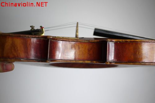

感谢版主回复,琴面板很多年前被打开过一次,又粘上了,粘的很不好,有缝隙;另外拉弦板也坏了

换个拉弦板还是不难的。

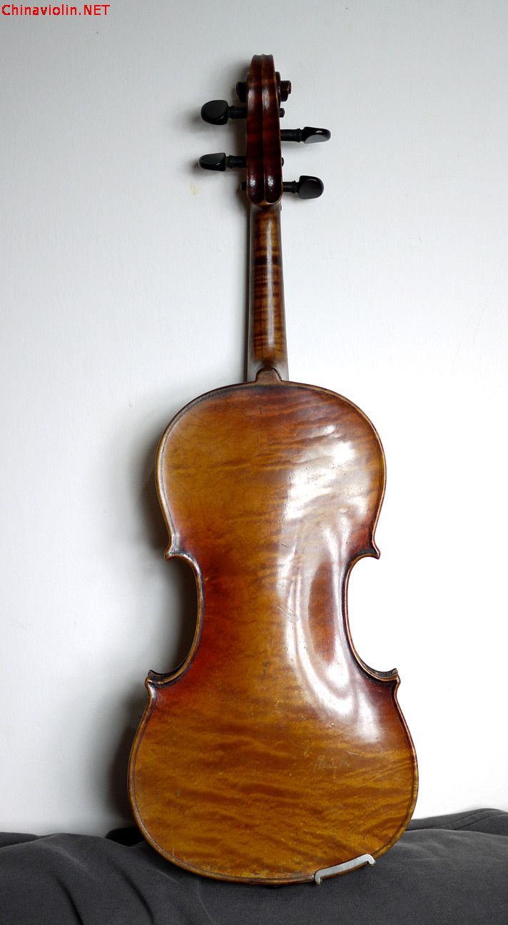

材料看样子还是不错的,背板花纹挺漂亮。花300-500应该能修好。

看材料與製作的工藝 這支提琴是有修復價值的 所開銷也不會大 開箱把面板重新檢查一下內部的實際情況 有必要可以換低音梁或是調正下板厚度再從新合琴 至於配件的話 一套下來也就是200-300那樣 馬子與琴弦就看主人自己去選了 不要選張力過大的 DOMINANT就可以 所以怎麼樣也要比買一支這樣的新琴划算 請樓主自己考慮哈 我也覺得這提琴修復後 還是會有不錯的表現 期待還好後的照片與聲音~~~
