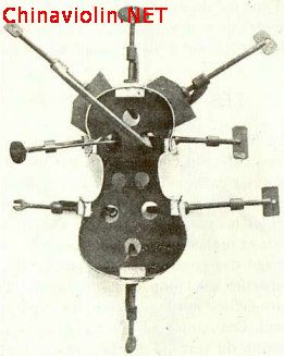

请问制作小提琴内模与外模有啥具体区别?如何识别这是用外模做的机械琴,那是内模做的手工琴?

传统意大利制琴师内模具。 外模具的发明者是法国人维奥姆。 至今在意大利或者世界各地也都用外模具的使用者。 内模具更具有“艺术”气息,因为每次侧框和琴角部分都是需要单独修改的,所以可以说是把把不同。 外模具的发明初衷是为了100%copy古琴, 所以一个外模具做出来的东西,基本没有变化,而且用外模具会大大的缩短工时。整个侧框只需1-2天完成。 而且省去了很多“思考”过程。 只要按照线做好就OK 了。

外膜的最大好处在:量产成本低。

也就是说,外模是工厂机械成批生产;内模就是作坊师傅用手工一把一把生产?
