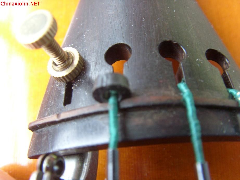

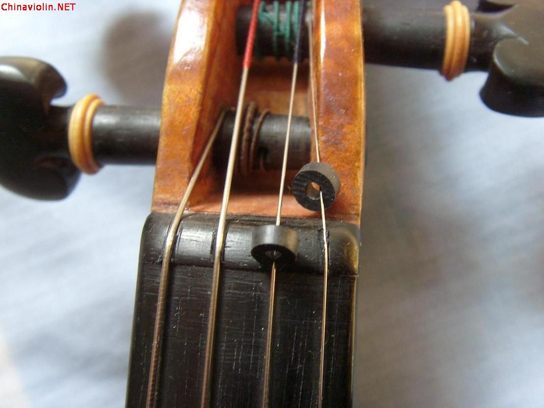

 楼主| 发表于 2012-10-19 13:38:00 | 显示全部楼层
38
44174
发表于 2012-10-19 20:46:00 | 显示全部楼层
这个黑色橡胶圈是垫在琴弦末端同轴上的!专门有卖的!以减轻同轴和卦弦板之间不必要的共振!
38
44174
发表于 2012-10-19 20:47:00 | 显示全部楼层
位置实在同轴和卦弦板之间,套好了应该是在卦弦板下面,是看不见的!
图片上放置的位置都不对!
199
32万
335938
 楼主| 发表于 2012-10-19 23:00:00 | 显示全部楼层
哦,谢谢左老师
38
44174
发表于 2012-10-20 10:16:00 | 显示全部楼层
别叫老师,不客气!
38
44174
发表于 2012-10-20 16:52:00 | 显示全部楼层
一般羊肠弦都会配这个皮圈,因为羊肠弦没有铜轴,为了解决打结处和卦弦板接触面积小的问题,使用皮圈而已.但尼龙弦都有铜轴,所以配这个的公司就少了!如果需要解决个别弦的过分震动问题的话,用一下也许多少有点儿效果吧.
