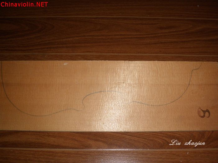

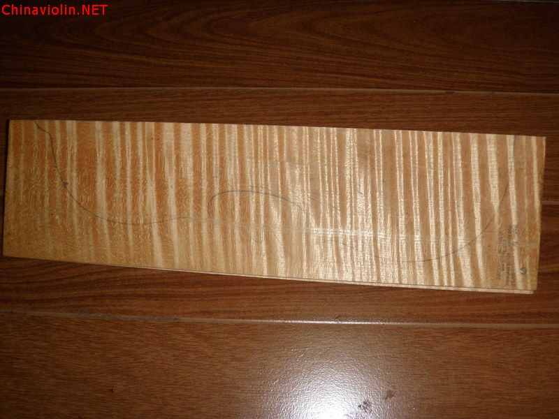

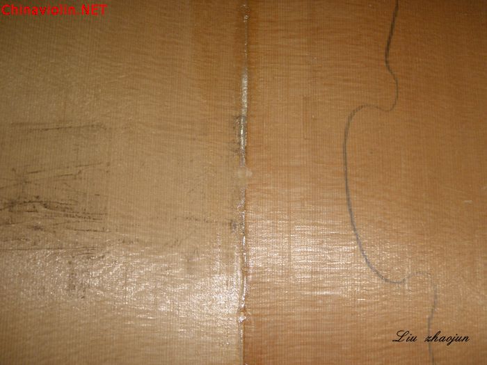

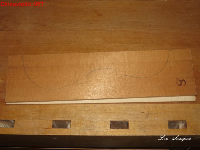

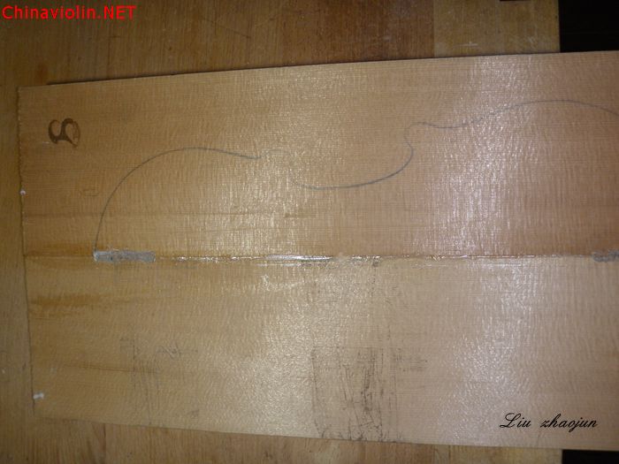

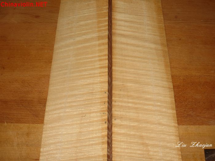

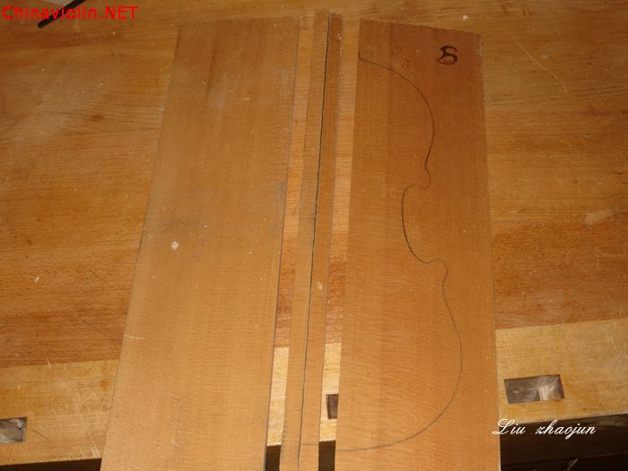

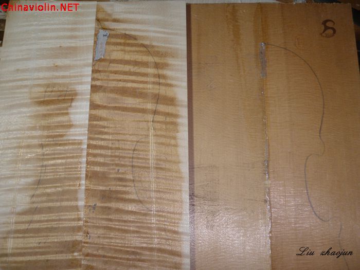

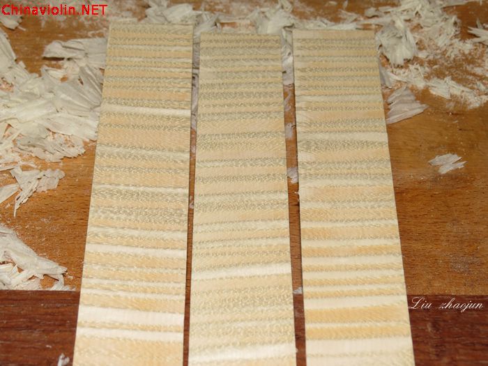

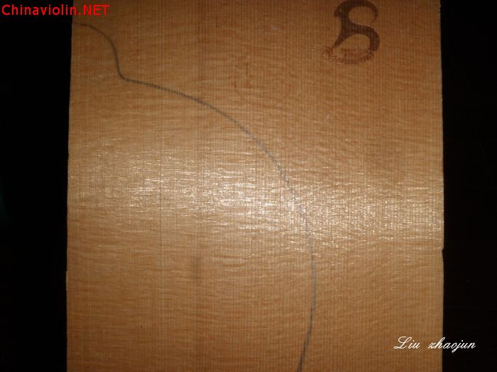

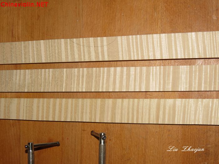

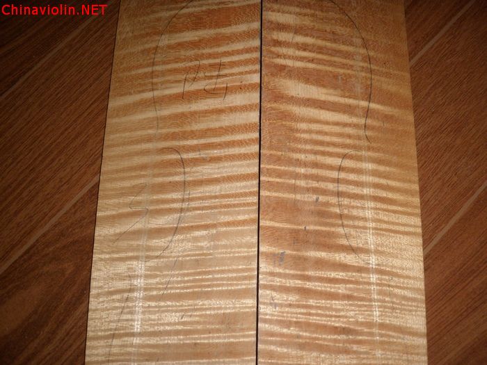

 楼主| 发表于 2013-10-1 21:49:00 | 显示全部楼层

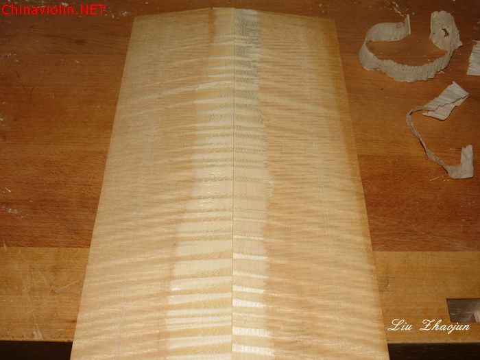

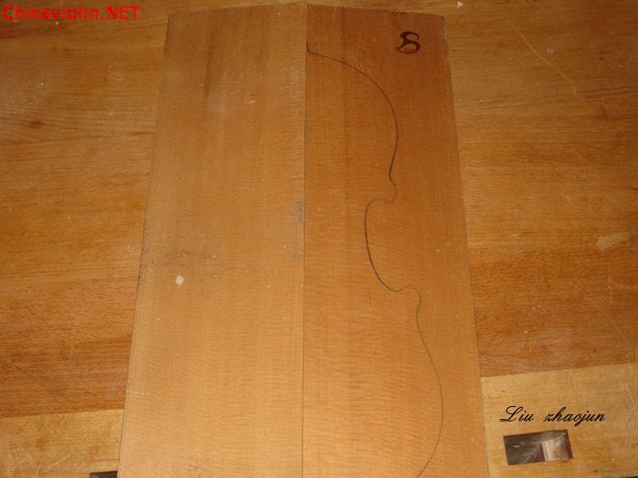

                                           陆先生选好的一副料.
制作师:刘兆军         电话:13681656568
48
1101
发表于 2013-10-3 18:10:00 | 显示全部楼层
进来看看吧
48
1101
发表于 2013-10-5 09:01:00 | 显示全部楼层
这样的一副木料在老师的手里经过几个月的修理打磨就能发出美妙的声音这还不够神奇吗

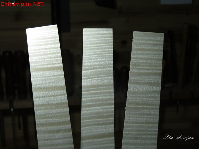

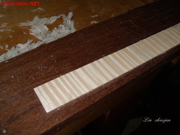

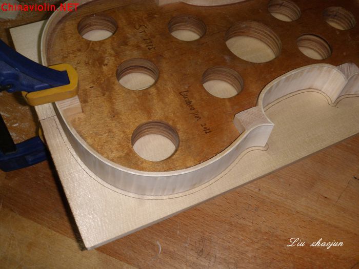

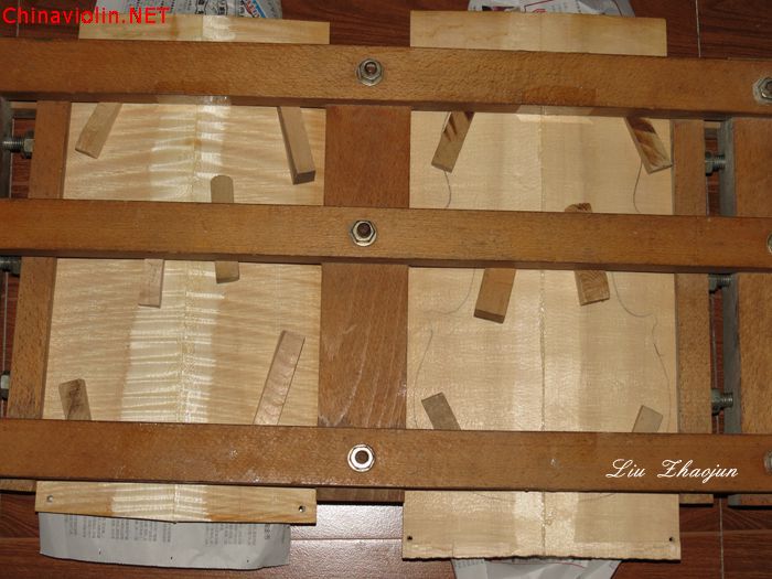

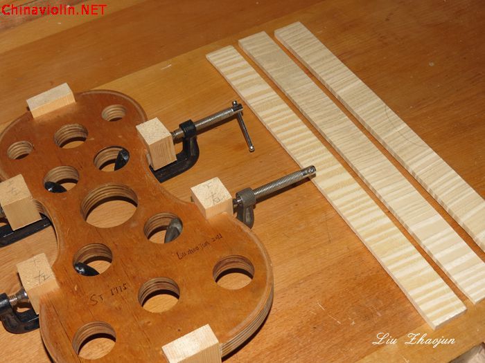

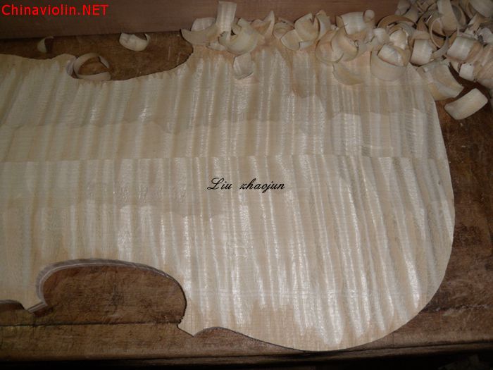

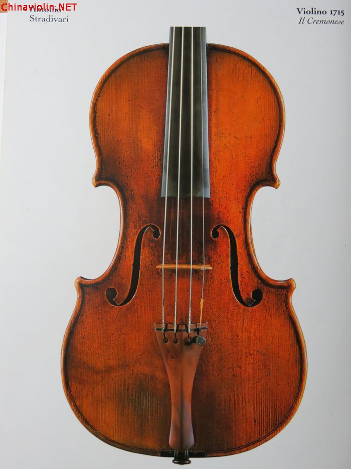

 楼主| 发表于 2014-1-25 14:12:00 | 显示全部楼层

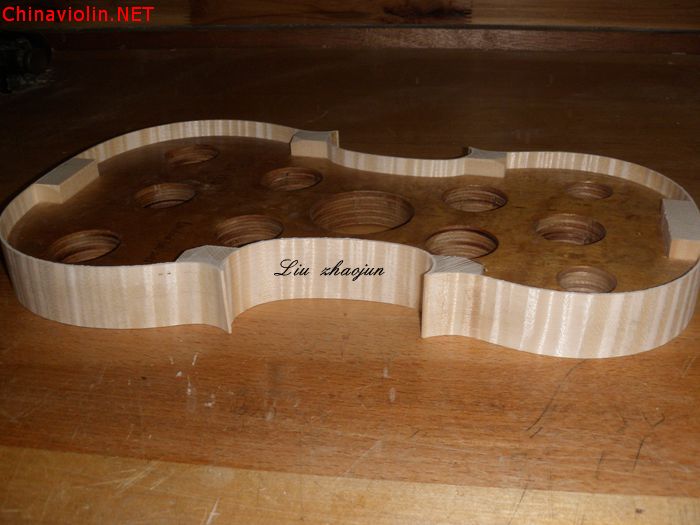

                   Stradivari 1715 "Cremonese".
48
1101
发表于 2014-1-26 15:54:00 | 显示全部楼层
开工喽 准备过年啦

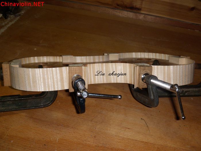

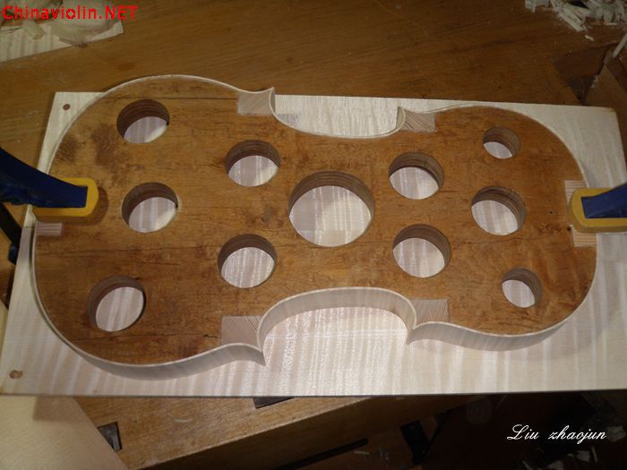

115
119135

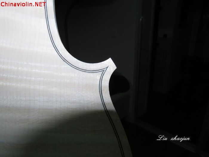

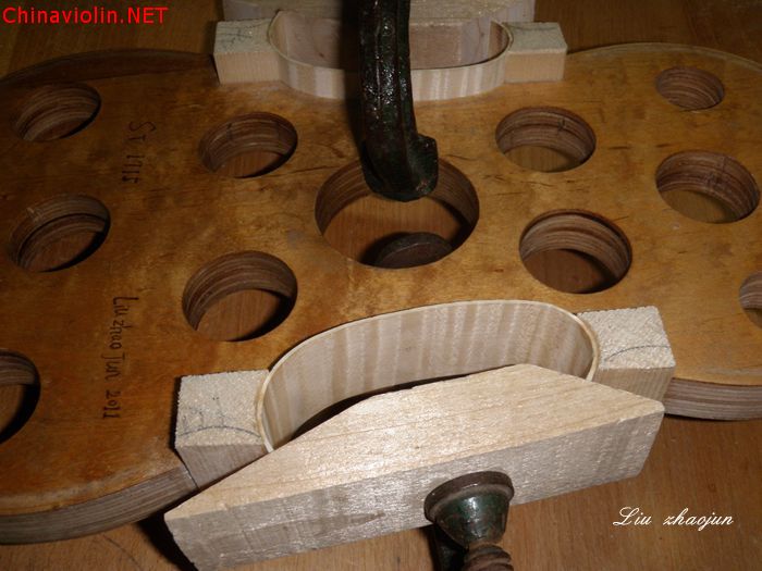

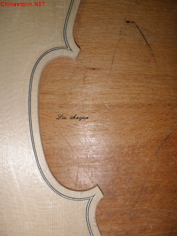

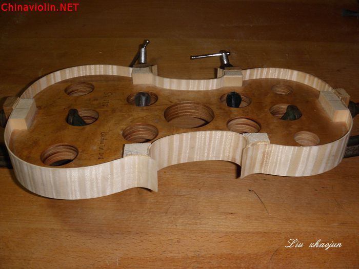

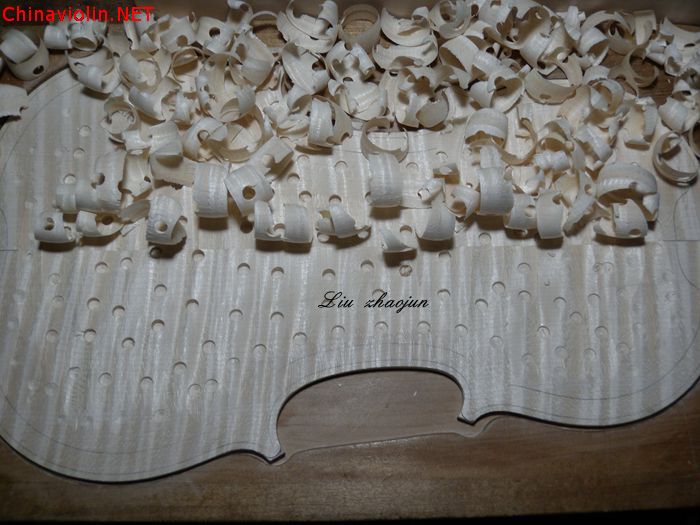

 楼主| 发表于 2014-2-11 11:10:00 | 显示全部楼层
115
119135

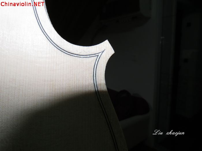

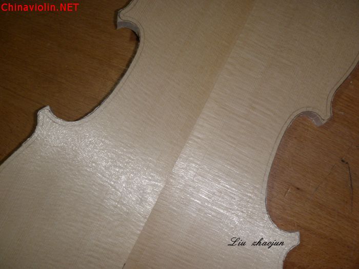

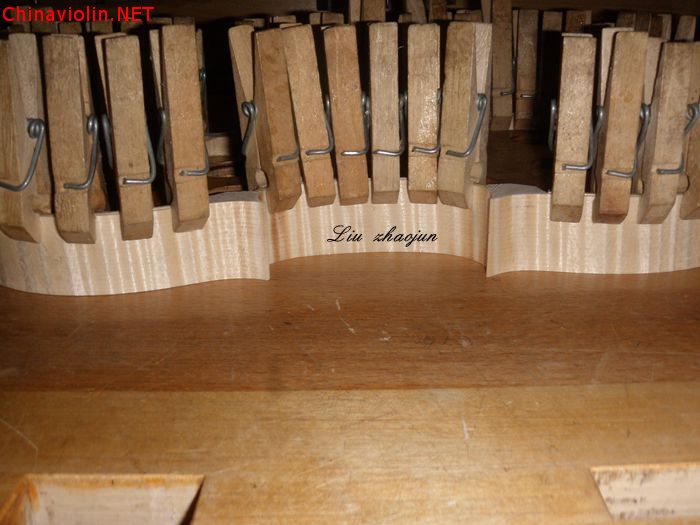

 楼主| 发表于 2014-2-11 11:13:00 | 显示全部楼层

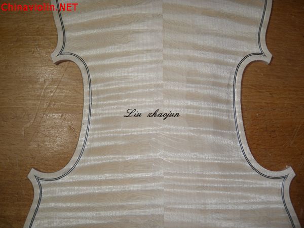

48
1101
发表于 2014-2-11 14:42:00 | 显示全部楼层

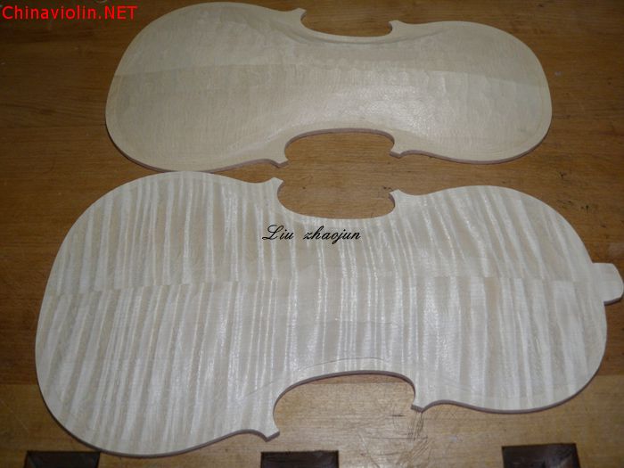

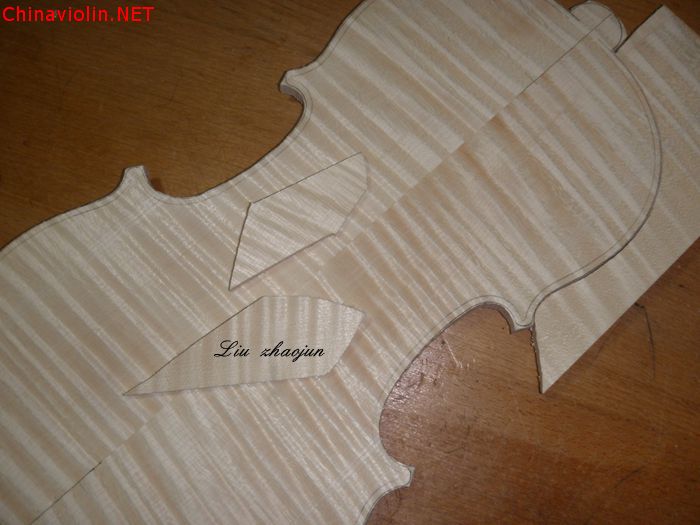

这料 漂亮 有感觉
1445
3255
发表于 2014-2-11 17:48:00 | 显示全部楼层
马年第一把琴,祝贺!!!!
11656
发表于 2014-2-11 22:37:00 | 显示全部楼层
这料太好啦,刘老师马年新作一定非同凡响!

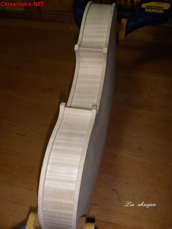

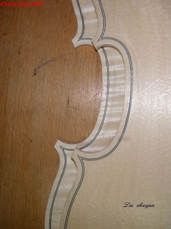

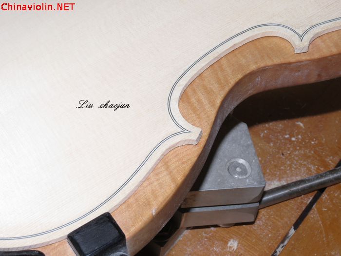

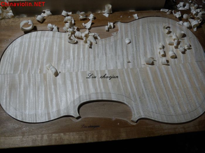

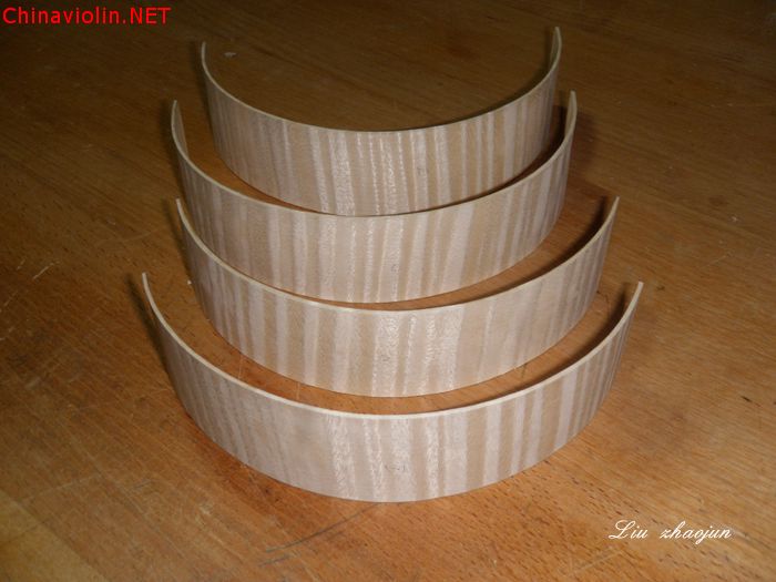

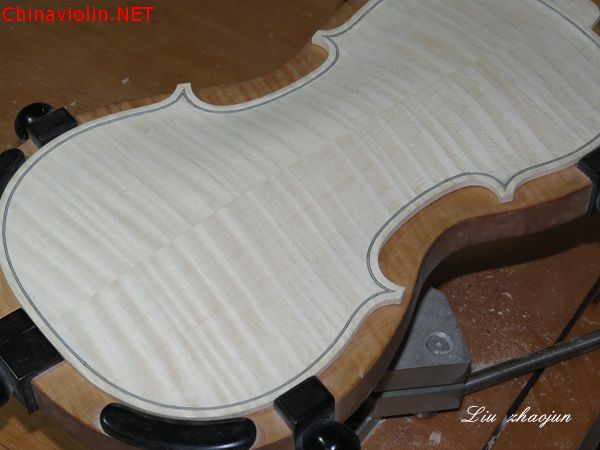

 楼主| 发表于 2014-3-3 16:52:00 | 显示全部楼层
115
119135

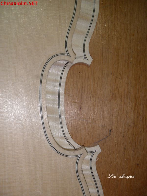

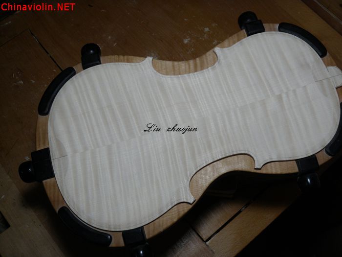

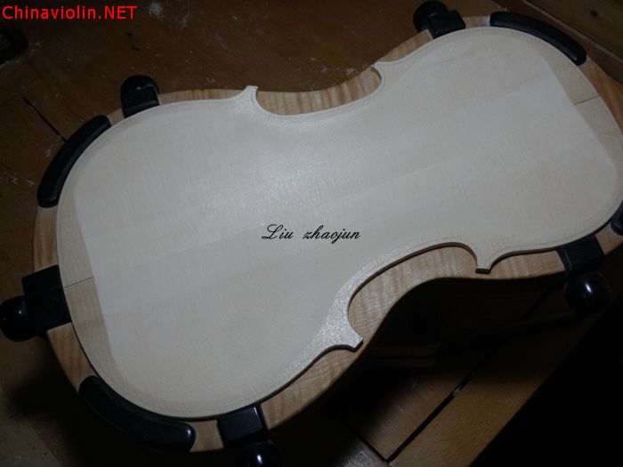

 楼主| 发表于 2014-3-3 16:55:00 | 显示全部楼层
115
119135

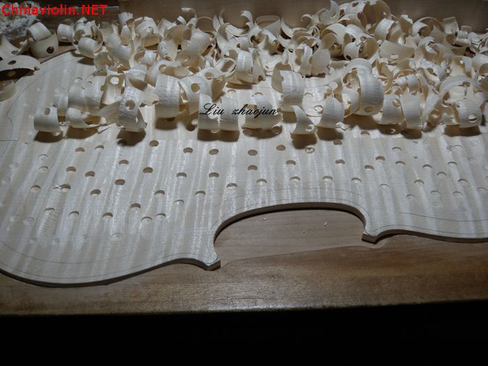

 楼主| 发表于 2014-3-3 17:12:00 | 显示全部楼层
     看视频声音关小.
                                  面板模式5       332 赫兹
                                 背板模式5       338 赫兹
                                 面板模式2        157 赫兹
                                 背板模式2       160 赫兹
11656
发表于 2014-3-3 22:51:00 | 显示全部楼层
材料好,工艺好,太漂亮啦,声音一定不会差! ,
