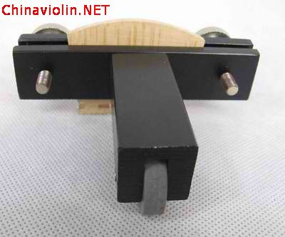

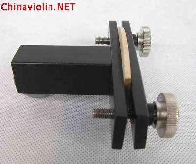

65
76744
发表于 2012-10-13 06:58:00 | 显示全部楼层
以下是引用llllllllll在2012-10-10 19:10:00的发言:
能上一张磨码器的图片吗,先谢了!
磨码器,可以保证码脚角度,见图:
优秀的琴师要学到通七窍,我已经通了六窍了。

 楼主| 发表于 2012-10-17 10:35:00 | 显示全部楼层
以下是引用琴系人生在2012-10-16 16:05:00的发言:
我用的是德国的
图片点击可在新窗口打开查看此主题相关图片如下小提琴磨码器.jpg:
图片点击可在新窗口打开查看
放在什么上面磨?
65
76744
发表于 2012-10-18 08:11:00 | 显示全部楼层
以下是引用mysun在2012-10-17 10:35:00的发言:
放在什么上面磨?
琴上面啊。先垫好薄布或纸,再放细砂纸,码脚夹到与滚轮等高,就可以磨了。
