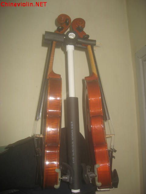

 家中狭小,一直苦于无法妥善放琴。

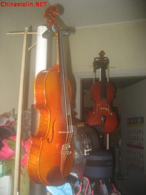

昨天用一节塑料管,一个三通,一节冷气保温管,作了一个琴架子,可以挂两把

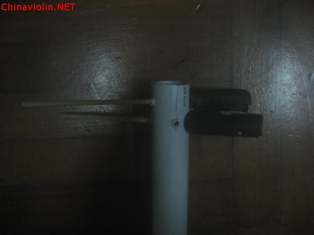

 楼主| 发表于 2012-10-8 16:55:00 | 显示全部楼层
还用了两根串烧的竹签子。

发表于 2012-10-8 17:04:00 | 显示全部楼层
你别说 还真挺好 接触点都不在琴身上
不错 不错 就是每多一把琴 就得多买一个肩垫~每多两把琴  就要去吃下烧烤    甚好   甚好
赞一个
27
10363
 楼主| 发表于 2012-10-8 18:10:00 | 显示全部楼层
没有垫肩也是悬挂着的,不会碰到琴。懒得取下来而已。 冷气管子很软且表面光滑,碰到也不会伤琴。12块2米,还剩下一大节。 签子要裁短,要不会扎到琴头。 烧烤那是被迫去吃的啦。

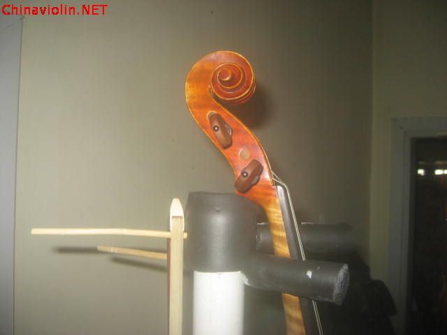

 楼主| 发表于 2012-10-9 07:54:00 | 显示全部楼层
多谢各位的关注和提议。
加了一根一次性筷子,这样两边就可以挂弓子了,共可以挂6把左右。
一直是用绳子套在琴头挂起来的,但老看着不舒服....

27
10363

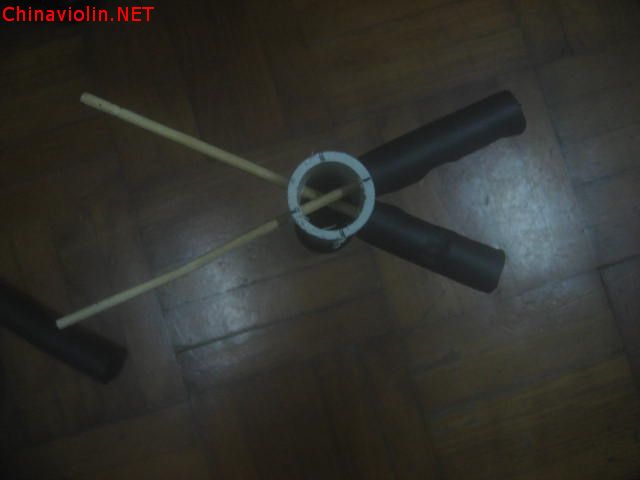

 楼主| 发表于 2012-10-9 22:40:00 | 显示全部楼层
首次做的架子,虽然可以用,但有个缺陷:因为两根支撑做成了一样高的,所以只能挂住一边的弦扭,另一边悬空了。
今天作了个改进版的,结构更加简单,两边弦扭都能挂在支撑上面。上图。

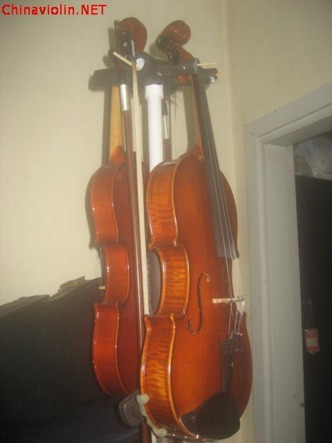

27
10363

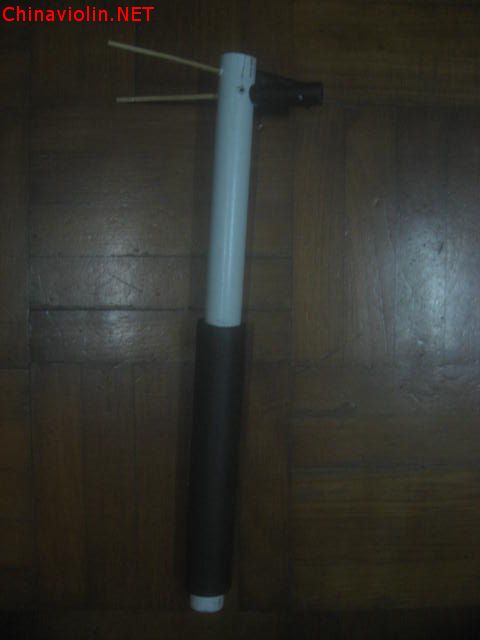

 楼主| 发表于 2012-10-9 22:44:00 | 显示全部楼层
27
10363
 楼主| 发表于 2012-10-9 22:48:00 | 显示全部楼层
弓子挂在后面了。

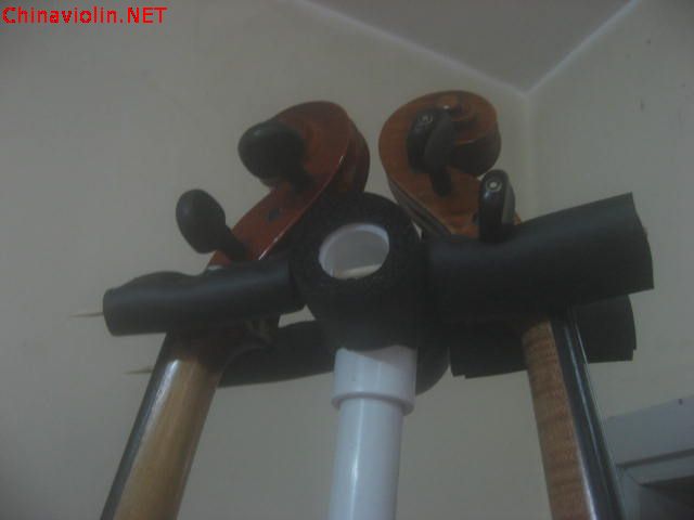

发表于 2012-10-10 11:55:00 | 显示全部楼层
掛線扭處容易走音,好像應該是在琴頭處就更好了...
27
10363

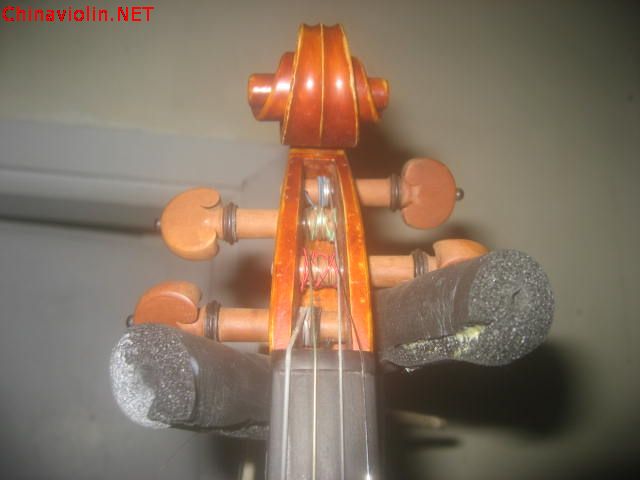

 楼主| 发表于 2012-10-10 21:54:00 | 显示全部楼层
虚心接受。在管子头上加一节软管,把琴脖子架在上面,就不会碰到弦扭了。
