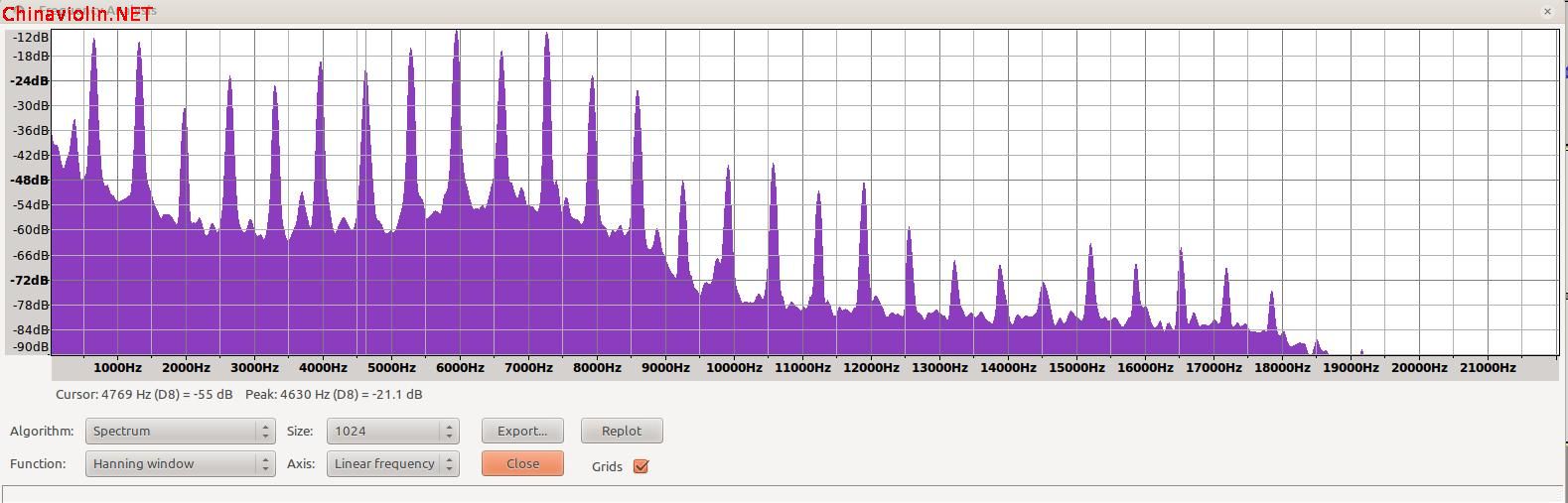

使用摄像头自带麦克录制,噪音成分应该很多,但可以看到各种泛音以及幅度,求分析声音质量,谢谢!

用频谱来分析音色,对一般人来说跟看天书差不多,你还不如直接上录音来的实际一些。

虽然看不懂这个东西,但是看到那么多的尖尖,就感觉像是刺一样的声音,一定很难听。

我不知道频谱的截图方法。只能看到基本的峰值,却看不到峰刺的细节。 我不知道到分析的对不对。 首先,没有特别明显的弱相应区,应该是声音灵敏。但是峰刺明显,说明声音虽然是比较明亮,但不够平顺,或有些单薄。从峰值的大起大落看来,应该不是什么很出色的琴!乱说说,楼主别介意啊!

3000赫兹以上频率不应该有那么强的峰,琴码可能没有修削合适,琴声可能相当燥。我是外行,胡乱说说,说错楼主不要生气。

等距的峰值越多,幅值衰减越慢,琴的音质越好,这个频谱反映出,虽然录音的噪音比较多,此琴应该不错。

等距的峰值越多,幅值衰减越慢,琴的音质越好,这个频谱反映出,虽然录音的噪音比较多,此琴应该不错。 ----这是可洛老师的经验体会吗?不知E线声音尖锐发燥的频谱是什么样子?

请问是用什么软件打开的音频文件?

这是搞音频频谱分析的一个常识。从这个频谱图(因为是拉的E弦,就当作是E弦的音频)上看,除了峰值部分,还有大量的连绵一起的频率信号,类似白噪声,我们就把它们看作是噪声,因为在几乎所有频谱上就有,这个图形对应的时域录音信号,就是比较刺耳的噪声。不过我们不能就单纯认定是E弦产生的噪声,很可能是录音设备,电子噪声产生的。
