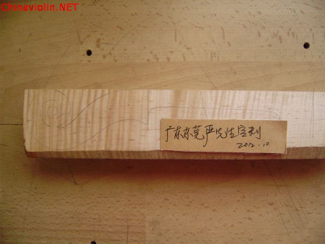

东莞严老师就是咱们小提琴网上的BB小提琴手,是论坛上的老朋友了。前几天就与我联系,准备定制一支李国峰制作的斯式小提琴,并写来一封信,要求如下:
广东东莞市严老师定李国峰做的小提琴要求:

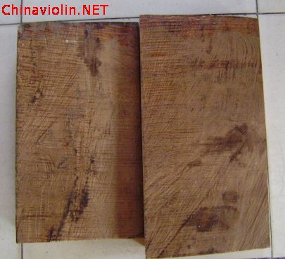

李国荣先生:你好!由于广东东莞市天气雨季潮湿多,湿度大,平均湿度多在70%左右。为了防止指板日后变湾,我要求指板要用老的乌木,指板尽量要直,要求在你的地方指板投射高度“调准音后”在27mm的高度,面背板调试定音时如有条件的话在湿度大的环境下调试定音,如没有条件也可敲击面背板定音时、敲击声音高半个音程吧,换句话说做好的新琴的琴弦尽量紧少少吧。面背板的中心频率尽量对称。要求背板用顶级的中花纹云南五角枫独板,面板用顶级的东北料云杉,尽量找年轮细密的面板。围板和琴头要求用细纹的东北料,像瓜达尼尼1号那琴头那样的花纹吧。木料要求自然风干12年以上的。配件也是用瓜达尼尼1号那样的乌木配件吧,琴马用三棵的,配奥地利多米南特的尼龙弦,定制的琴型为学院派斯琴,油漆颜色最好能仿李春玲238号琴那样的颜色吧。注:(制造过程上传吧)。我提的要求建议不知对否、是否可以接受,请李国嵘先生指点。

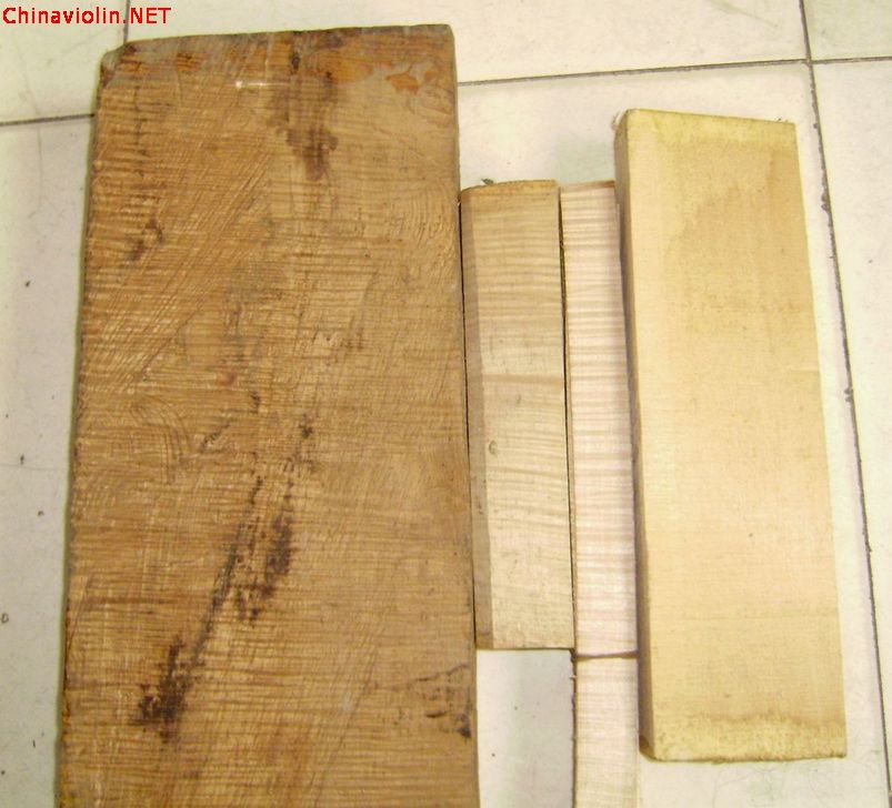

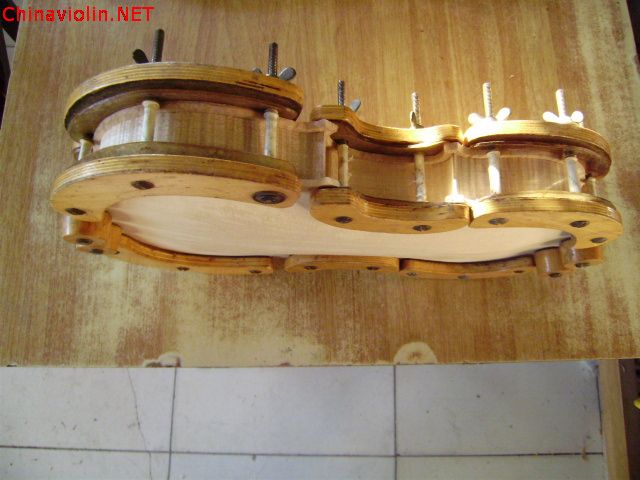

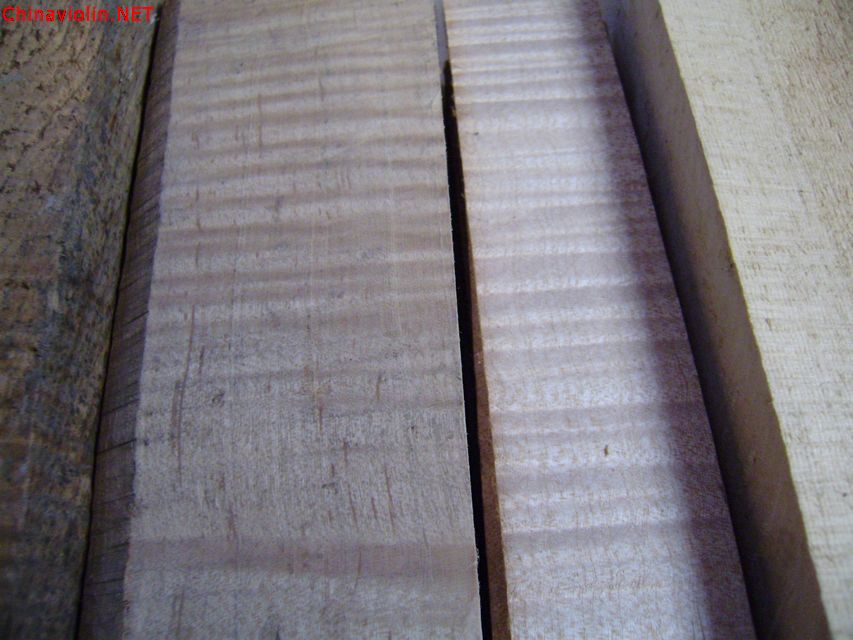

 10月4号收到严老师的定金2000元。因为要求的琴弦和琴码都比原配的高,所以琴价是5000加160等于5160元。大概是6个月完工。严老师喜欢东北料的独板,因为我只有云南料的独板,所以严老师就选云南料独板配东北料琴头和侧板,这种搭配还是头一次。我特意选了一块细花纹的云南料背板,材质很棒,接近东北料,我对这个搭配很满意。

 楼主| 发表于 2012-10-5 15:59:00 | 显示全部楼层

发表于 2012-10-5 17:34:00 | 显示全部楼层
哈哈! 谢谢李国嵘师傅了!
6015
11891
发表于 2012-10-5 17:46:00 | 显示全部楼层
这种搭配很有个性化, 这也是我的个性要求吧! 谢谢李师傅在国庆休息期间帮我选料啦!

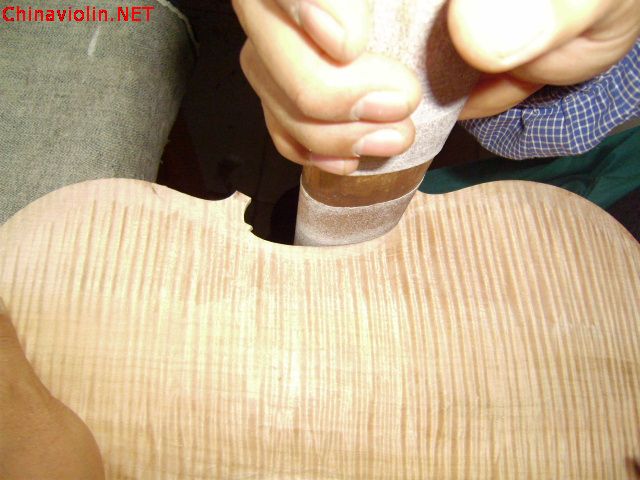

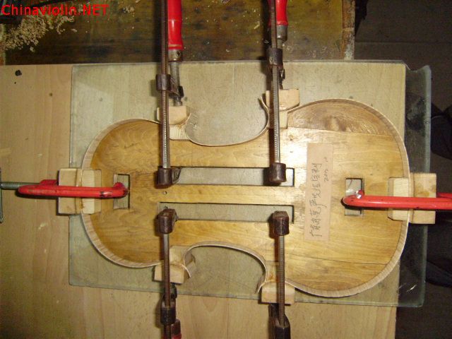

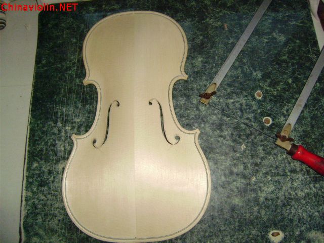

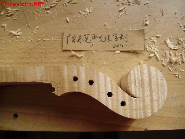

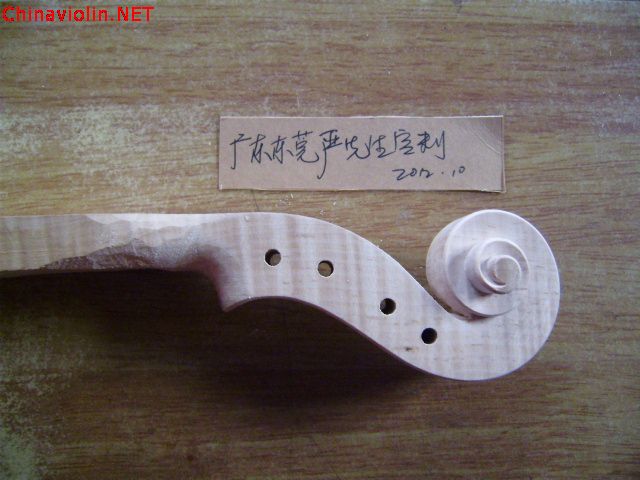

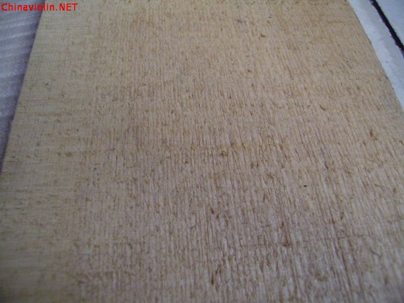

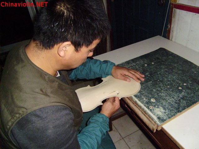

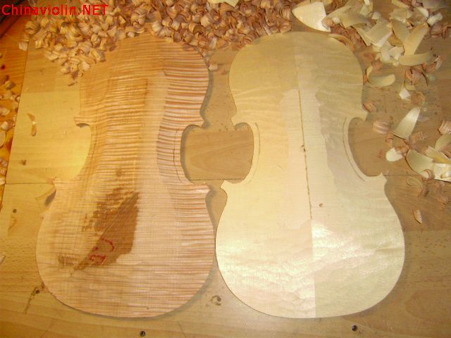

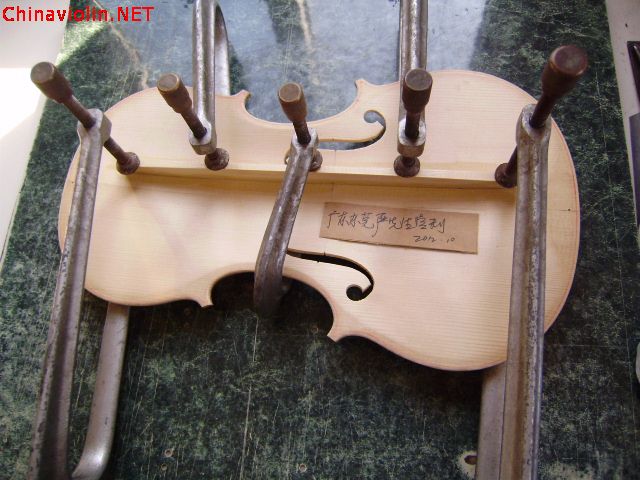

 楼主| 发表于 2012-10-24 12:01:00 | 显示全部楼层

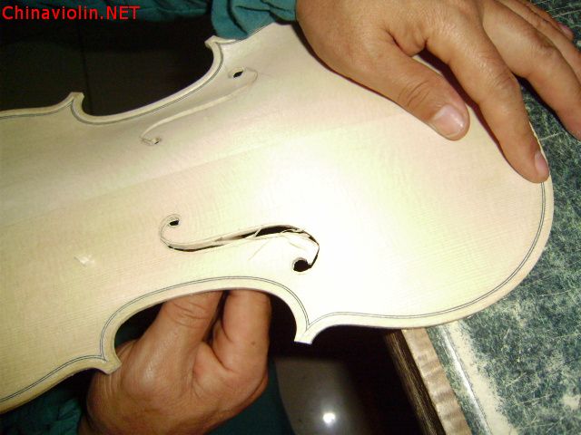

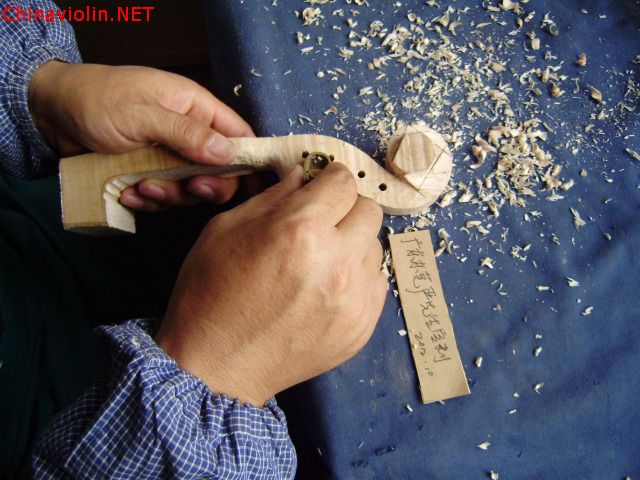

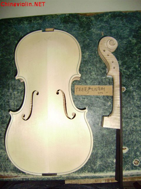

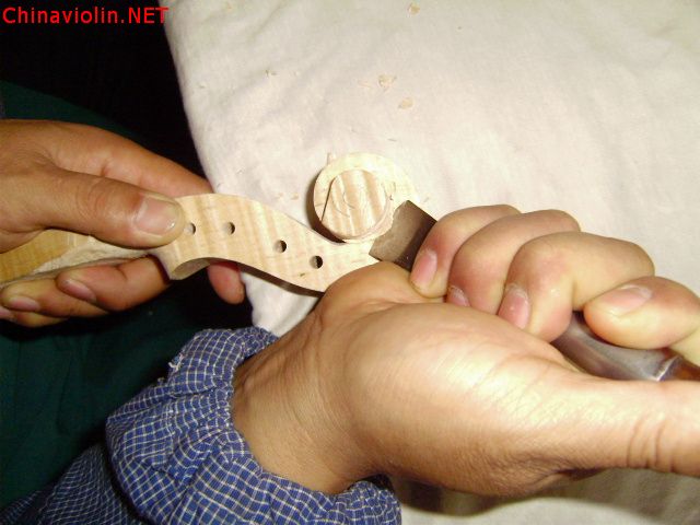

谢谢严先生给做的照片
92436

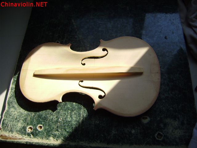

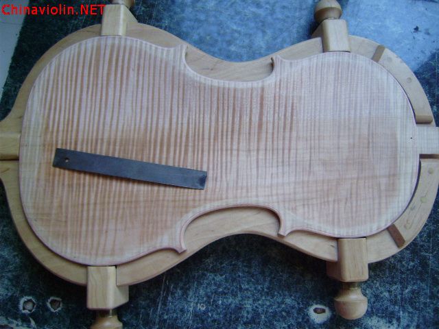

 楼主| 发表于 2012-10-24 12:02:00 | 显示全部楼层
92436

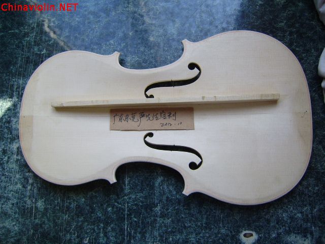

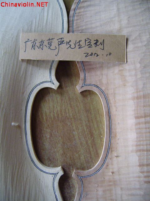

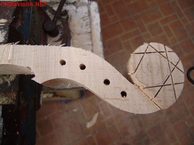

 楼主| 发表于 2012-10-24 12:05:00 | 显示全部楼层
92436

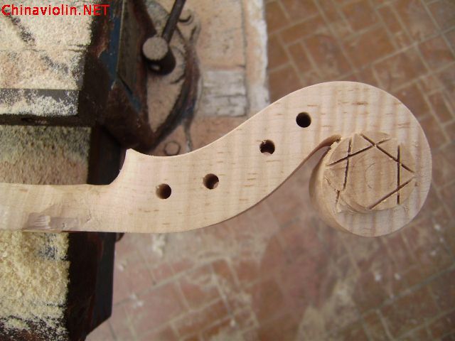

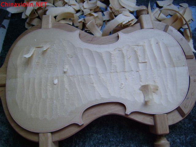

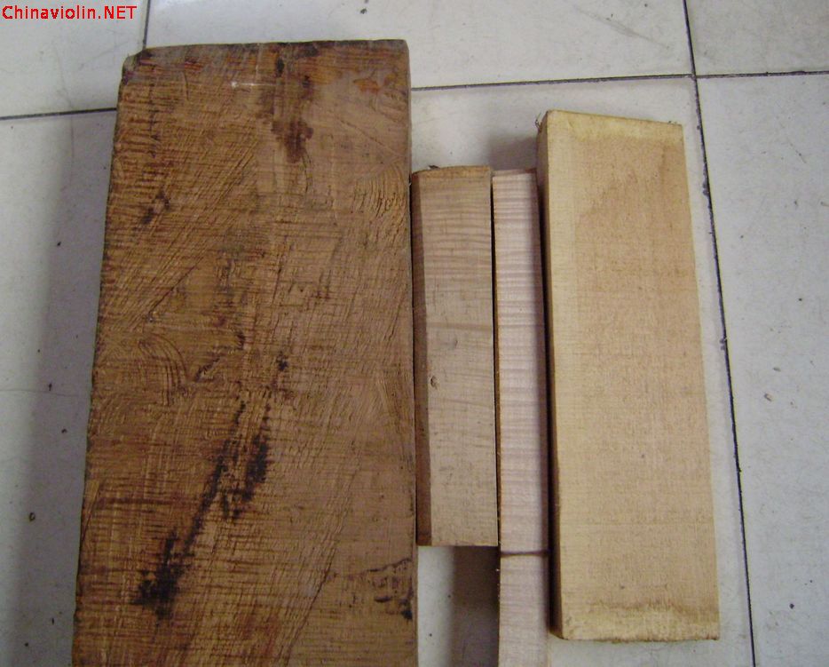

 楼主| 发表于 2012-10-24 13:27:00 | 显示全部楼层

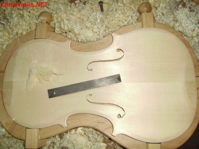

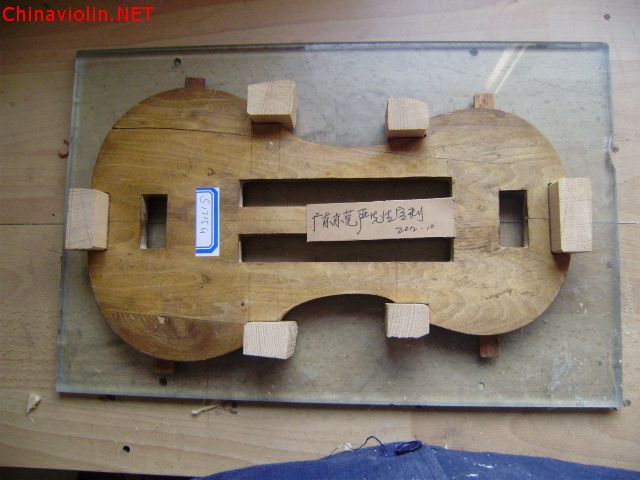

发表于 2012-10-25 16:44:00 | 显示全部楼层

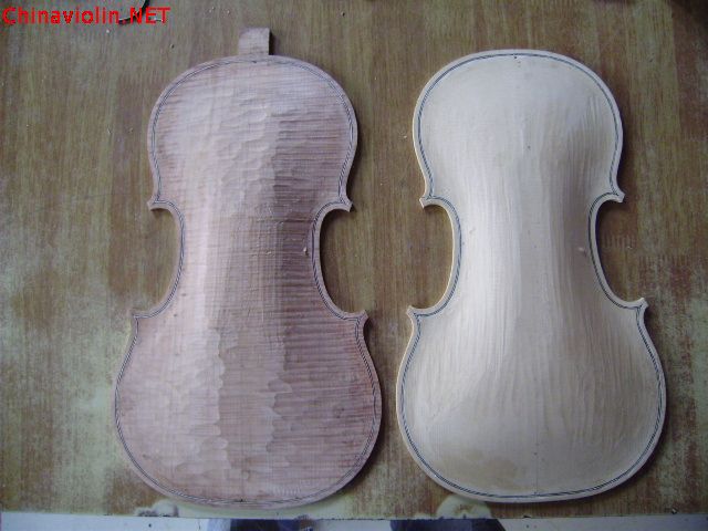

看到制造过程很高兴了,木材的木纹也看得清晰了!谢谢李生!

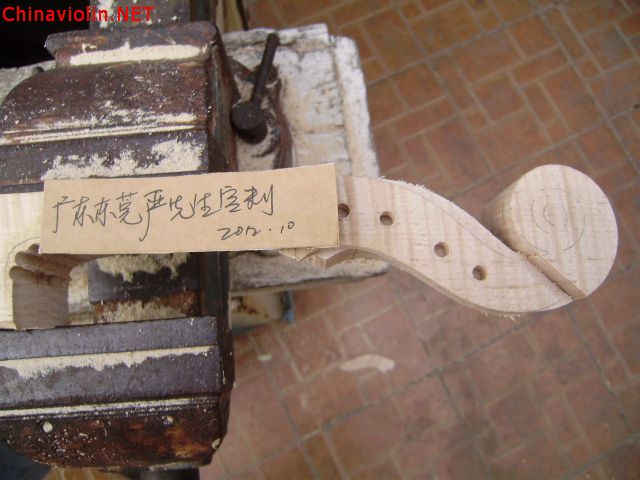

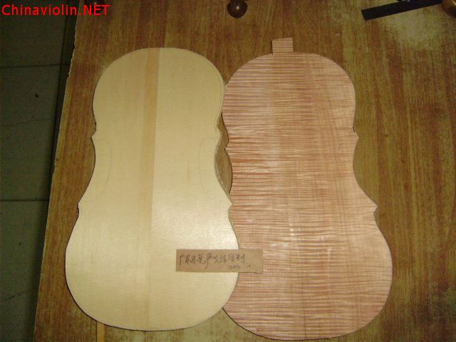

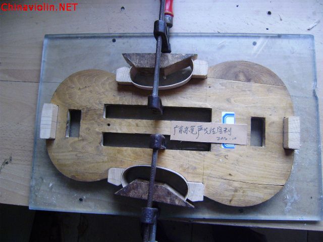

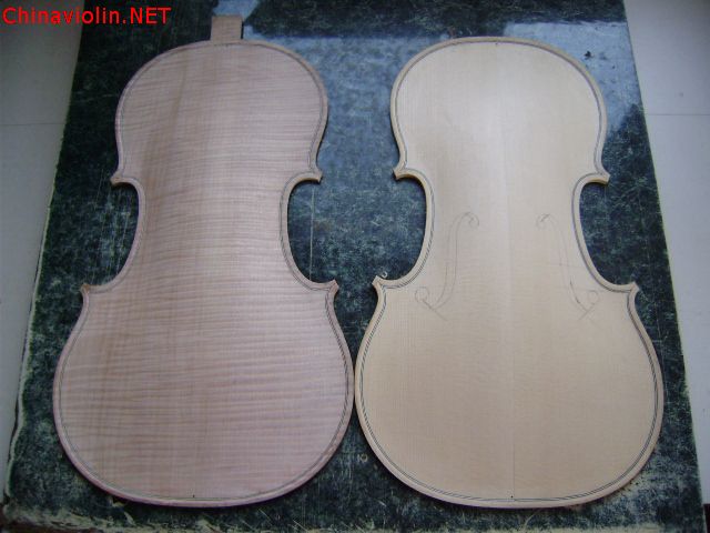

 楼主| 发表于 2012-11-3 18:54:00 | 显示全部楼层

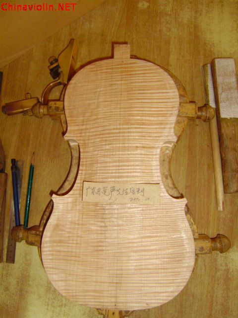

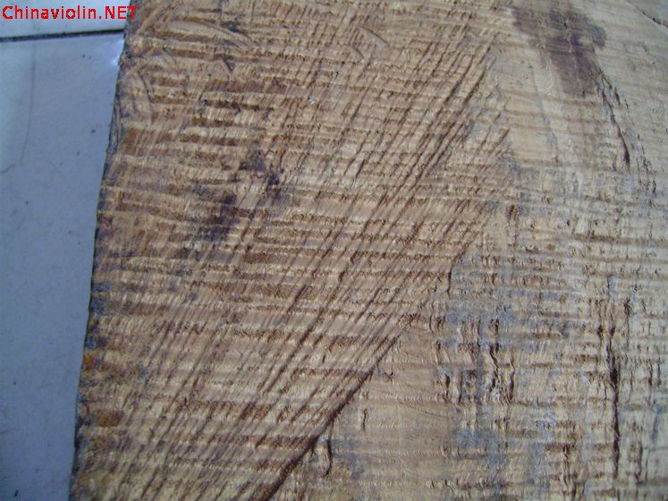

 楼主| 发表于 2012-11-6 17:07:00 | 显示全部楼层
6015
11891

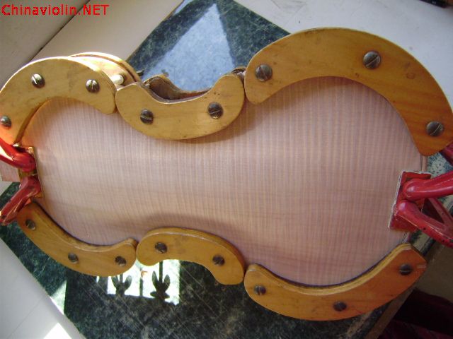

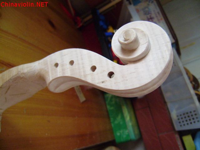

发表于 2012-11-7 23:59:00 | 显示全部楼层
三种不同的木料搭配设想个人感觉很好, 谢谢李国嵘了! 在这里也感谢李国峰制琴师了!

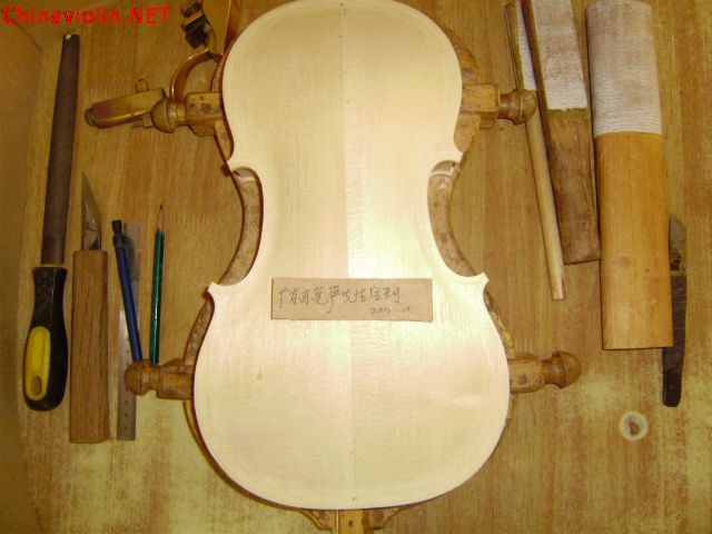

92436

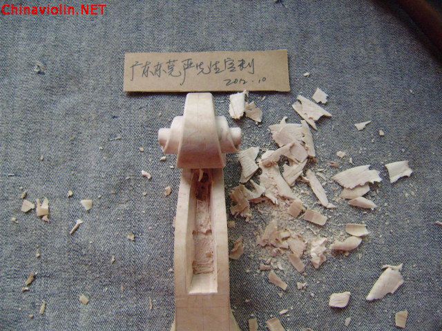

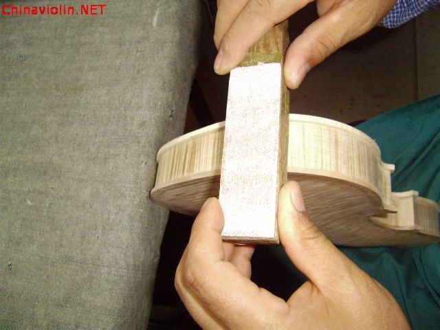

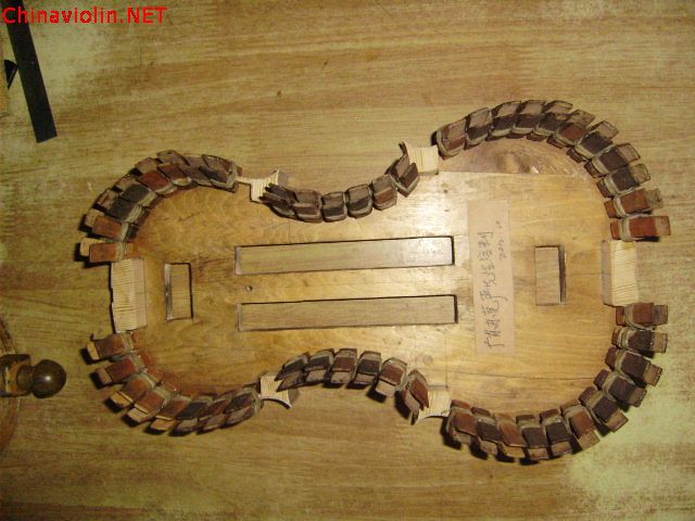

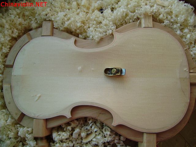

 楼主| 发表于 2012-11-13 17:00:00 | 显示全部楼层
谢谢严先生对我们的支持!再上几张照片。

 楼主| 发表于 2012-11-13 17:03:00 | 显示全部楼层

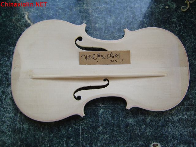

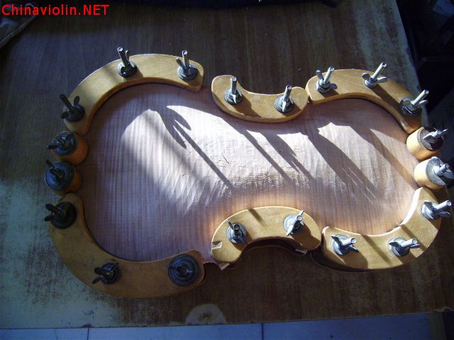

 楼主| 发表于 2012-11-28 22:45:00 | 显示全部楼层

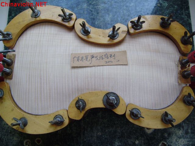

严先生真是好性急呀!就两张,这就给您上传。
6015
11891

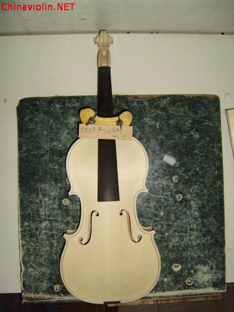

发表于 2012-11-29 10:38:00 | 显示全部楼层
我定李国峰做的琴终于成型了!

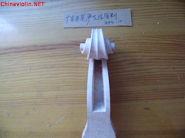

细纹东北料做琴头很美观
