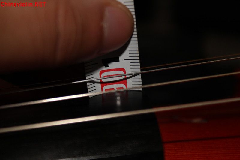

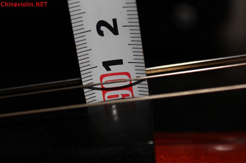

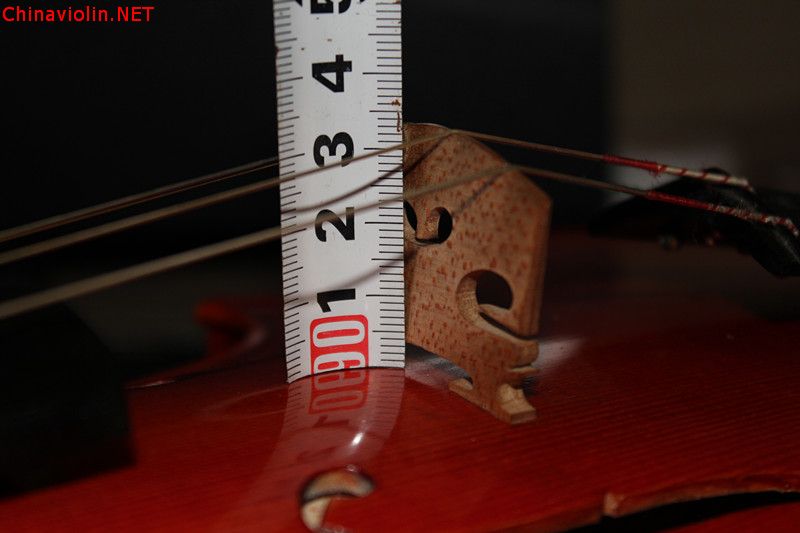

发表于 2012-9-27 21:25:00 | 显示全部楼层 |阅读模式
琴码的高度应该是多少,大家帮忙看看.弦离指板末端的高度反别是G 5.5   D6     A6    E5. 大家觉得合适吗?

发表于 2012-9-27 22:48:00 | 显示全部楼层
一般情况应该是E3~4,A4~5,D5~5.5,G5。具体琴不同或个人喜好不同会有差别。要兼顾声音和演奏和弦的方便。

发表于 2012-9-28 06:48:00 | 显示全部楼层
本人习惯:E3,A3.5,D4,G5。用游标卡测量比较方便

发表于 2012-9-28 12:33:00 | 显示全部楼层
量指板端部与面板距离,小于18毫米,就不正常了。因为这样只有削低琴码才能不影响演奏。

发表于 2012-9-30 16:03:00 | 显示全部楼层
指板延长线到琴码处净高大概27 28 琴弦到指板末端净高 G5.5 E3 前提还有就是弦枕也要处理的标准,如果弦枕较高 刚才说的E3 调整到2 你在低把位也会感觉到高 此时处理琴马就没有什么效果,并且在不同把位摁线的感觉都是不一样的,我们装配时是尽量把这种不均衡处理的均衡 所以 一下几个因素都要系统地处理和选择 简单的说大概有1 弦枕2 琴马 3 琴弦 4 指板造型 尤其是有效弦张中点处的凹陷 等等因素。所以楼主说的调整琴码高度 不一定能够解决你不舒服的问题。还有就是如果你应用高把位和双音不多的话,触弦时的不均衡的感觉也不会太大,所以不用担心 我开始说的几个数据大概调整到就差不多了。
世の中に失敗というものはない
31813
发表于 2012-9-30 16:13:00 | 显示全部楼层
指板延长线到琴码处净高大概27 28 ,琴弦到指板末端净高 G5.5 E3, 前提还有就是弦枕也要处理的标准,如果弦枕较高 刚才说的E3 调整到2 你在低把位也会感觉到高, 此时处理琴马就没有什么效果,并且在不同把位摁弦的感觉都是不一样的,我们装配时是尽量把这种不均衡处理的均衡, 所以 一下几个因素都要系统地处理和选择 简单的说大概有1 弦枕2 琴马 3 琴弦 4 指板造型 尤其是有效弦长中点处的凹陷 等等因素。所以楼主说的调整琴码高度 不一定能够完全解决你不舒服的问题。还有就是如果你应用高把位和双音不多的话,触弦时的不均衡的感觉也不会太大,所以不用担心 我开始说的几个数据大概调整到就差不多了。 还有就是每把琴都有自己的特点特征,调整装配不是说要达到什么数据上的“标准”,而是易于演奏,如果非要达到什么标准数据,那么就本末倒置了,这一点上来讲忧伤的烧饼说的很对,只是他懒得耐心讲清楚,大家不要黑饼饼,哈哈哈哈哈哈。
