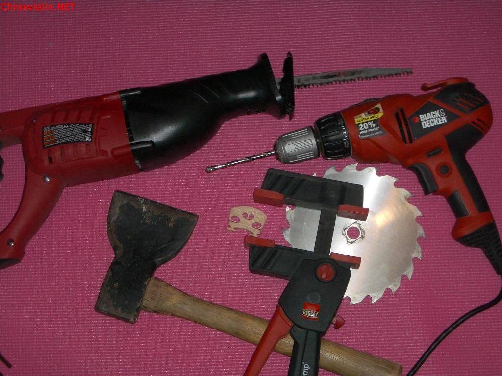

发表于 2012-9-29 22:27:00 | 显示全部楼层
以下是引用明月山人在2012-9-29 14:08:00的发言:
多谢鼓励!正在大刀阔斧练习修码子呢。
图片点击可在新窗口打开查看此主题相关图片如下1001.jpg:
图片点击可在新窗口打开查看
 这是119的装备,拿来修琴码?
65
76744

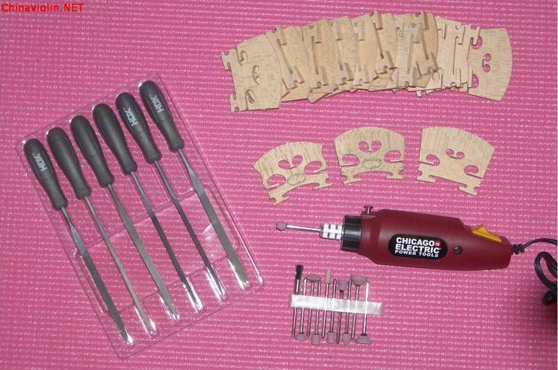

发表于 2012-10-1 02:40:00 | 显示全部楼层
以下是引用小提琴爱好者在2012-9-29 22:27:00的发言:
 这是119的装备,拿拉修琴码? 图片点击可在新窗口打开查看

65
76744
发表于 2012-10-2 02:00:00 | 显示全部楼层
以下是引用小提琴爱好者在2012-10-1 12:21:00的发言:
 佩服!“明月山人”朋友码子修得不错呀,你是下了大工夫的,相信你的修码技术会越来越精炼。
 你不必太在意“琴码的自然频率是如何与琴或琴弦的频率对应的”,在知道基本常识后,最重要的是实践,你买了那么多的码子可以每个码子修整后都上琴试试,看哪个码子配琴最合适。
谢谢鼓励!正在伤脑筋,修了四个码子,声音都不太理想。图中左面那个刚刚换下来,因为虽然灵敏度高了,共鸣也增加了,音量也似乎大了一点,但A、D两弦有些发燥,可能是太薄了,再慢慢试吧。
