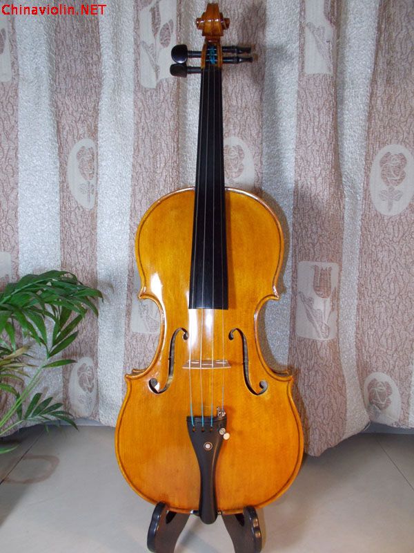

[提琴制作] [原创]丑媳妇终要见公婆,再上几张后续制作过程图,请大家指教。

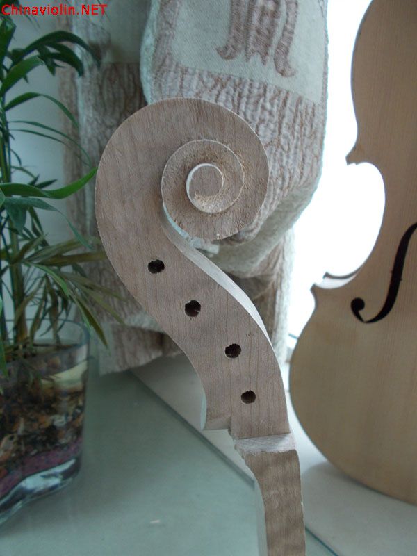

丑在何处?感觉很不错啊!大有明星气派!

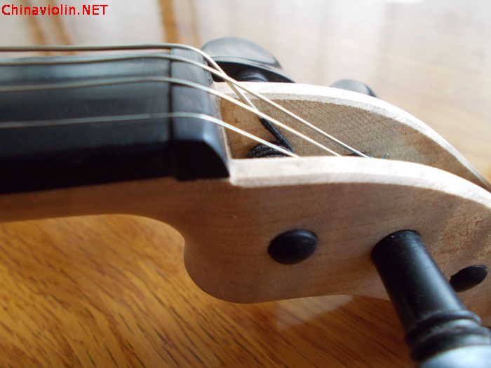

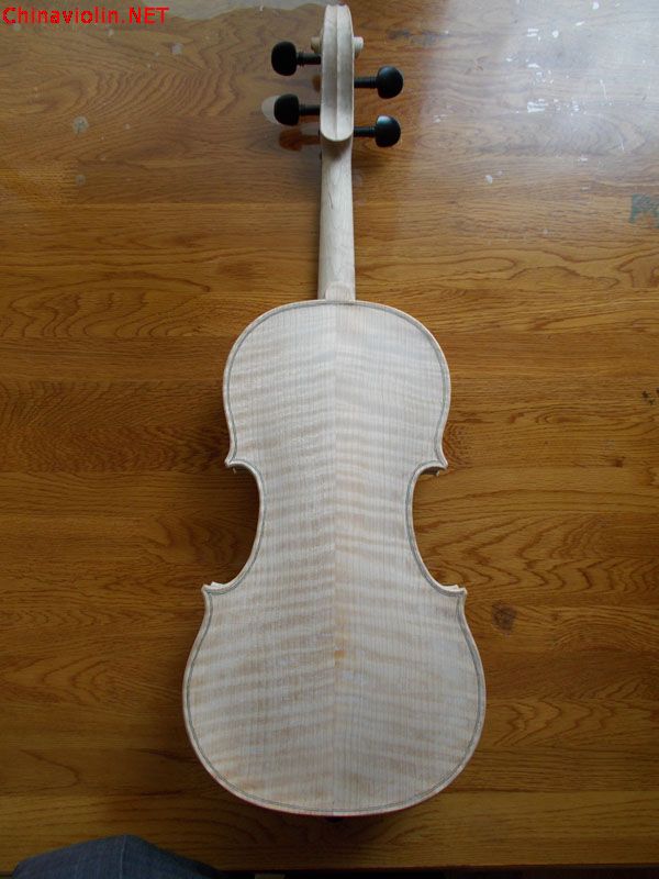

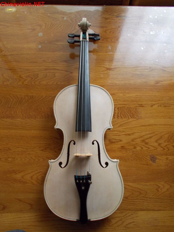

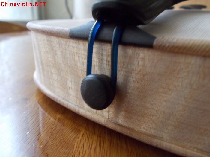

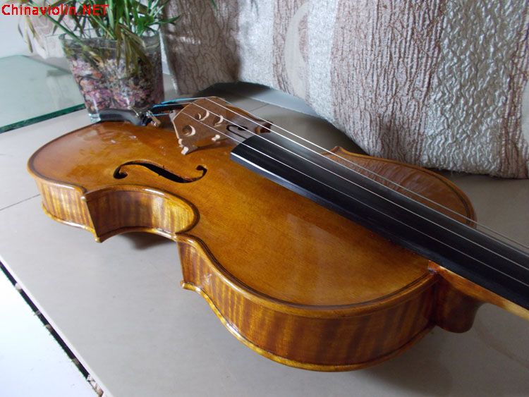

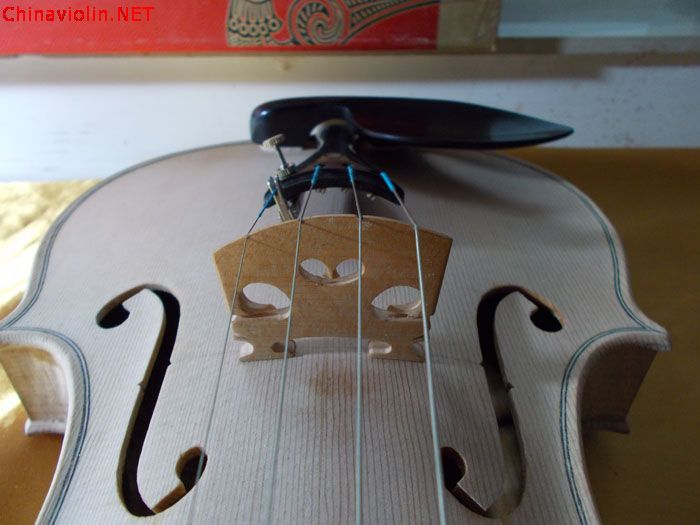

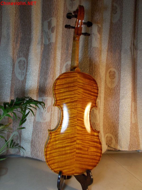

幾個問題請教, 背板是不同木料拼的嗎? 尾繩為何是藍色? 下圍比一般小提大一些吧?

你这媳妇丑?嫁给我嘛!

刚开始做就做到这水准,很不错呀,细节再加强一点就更OK了!

【幾個問題請教, 背板是不同木料拼的嗎? 尾繩為何是藍色? 下圍比一般小提大一些吧? 】为了节约材料,倒了一个面拼缝,见笑了。我也不知为何是蓝色,可能购买时上当了.我的摄影技术很差,将努力学习。实际尺寸是:上宽166mm,下宽是206mm.

这媳妇模样挺俊俏的,脸蛋、身条都不错,就是不知歌喉如何?

老歌的琴确实不错,背板反向拼接不知对声音有什么影响,材质声学特性的对称对振动的影响是很重要的。当然,一切以实际效果为准,期盼听到声音。

【背板反向拼接不知对声音有什么影响】肯定有一定影响。可怜老歌惜材如金舍不得丢料啊!见笑了!
