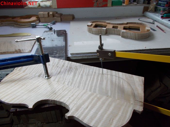

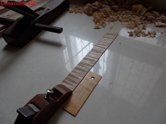

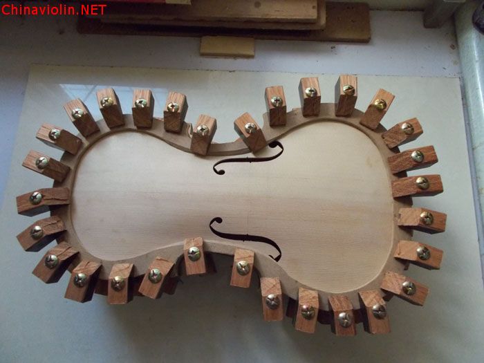

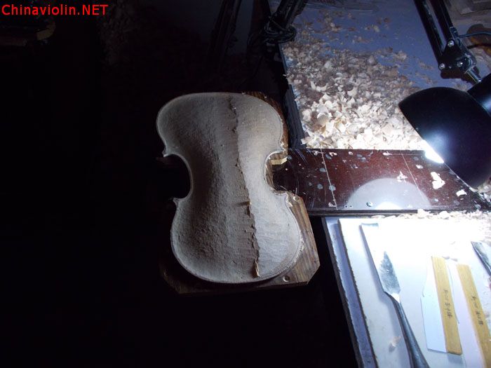

对不起,今天只能上这几张。

发表于 2012-9-15 17:44:00 | 显示全部楼层
你的工具很专业

 楼主| 发表于 2012-9-15 18:16:00 | 显示全部楼层
谢谢,自己想办法做的,没花几个钱。还是不够专业。

 楼主| 发表于 2012-9-17 20:37:00 | 显示全部楼层
我在操作中感觉还是不顺手,请宝教师多指教。

发表于 2012-9-18 13:12:00 | 显示全部楼层

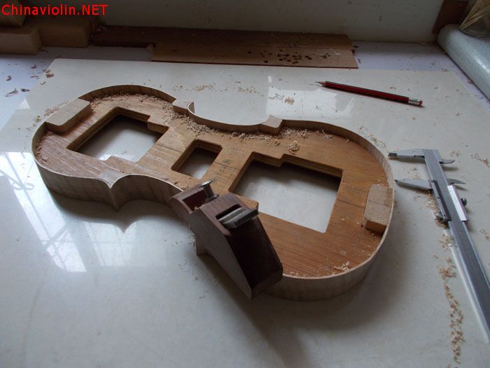

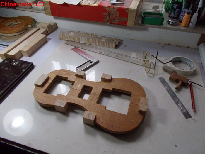

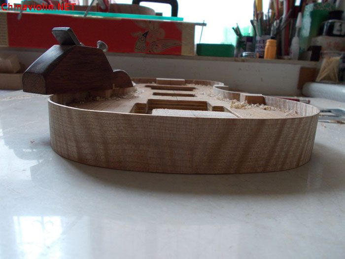

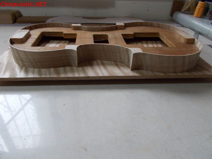

2个疑问:

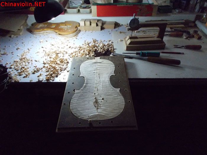

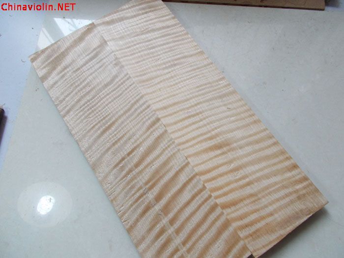

一  底板的花纹走向与侧板的有些与常态不一致,估计是制作者的思维要走自己的路。  对吗?
二  还真没见过 先处理好音梁才做音孔          高手! 敬佩!

 楼主| 发表于 2012-9-19 10:45:00 | 显示全部楼层
【2个疑问:一 底板的花纹走向与侧板的有些与常态不一致,估计是制作者的思维要走自己的路。 对吗? 二 还真没见过 先处理好音梁才做音孔 】 我对自己选料的要求是;琴头、侧板、背板尽可能是一块料。所以琴头、侧板纹路的走向和背板应保持一致。 这看上去要顺眼,而且对整个琴的震动和音质有好处。先做音梁后做音孔,个人习惯而已,高手实不敢当! 老歌初学做琴,正在总结经验和学习,请真正的高手们多给点指教,先谢了!

发表于 2013-4-30 22:37:00 | 显示全部楼层
感觉先处理好F孔再做内部厚薄完了配音量感觉比较科学一点,不然板的灵活性就很难调试了。不过版主这么做应该也有自己的道理。

发表于 2013-5-1 14:58:00 | 显示全部楼层

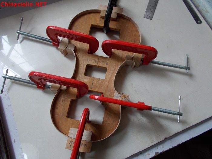

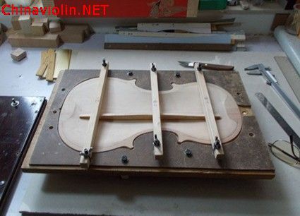

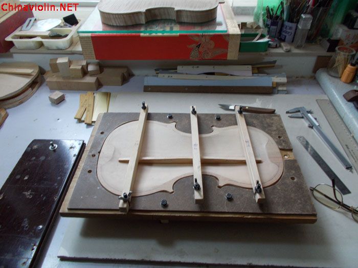

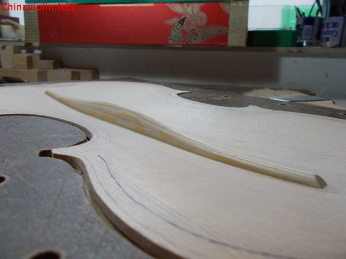

发表于 2013-5-27 09:17:00 | 显示全部楼层

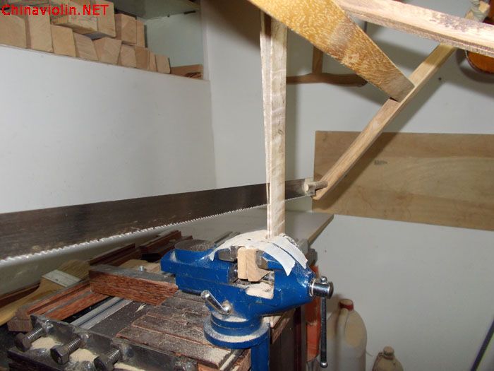

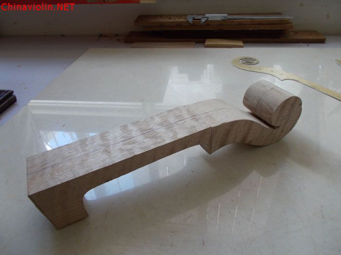

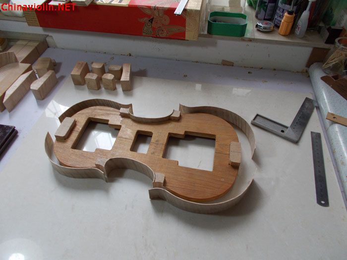

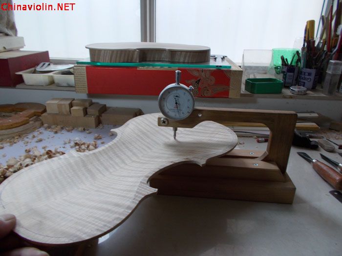

工具真独特,请教一下,第三张图片时什么工具?
