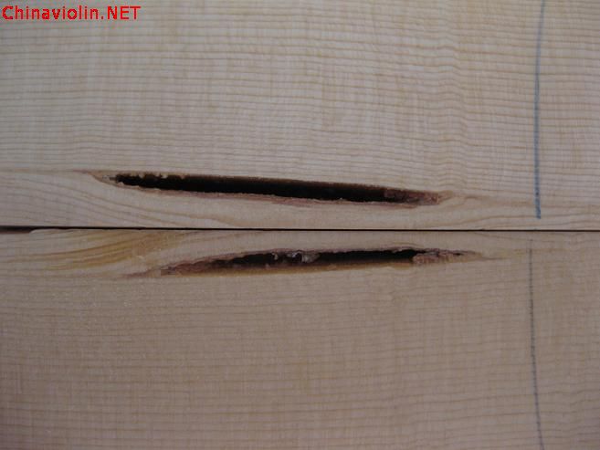

                  这是一块鸡爪丰富的面板,非常漂亮,最近准备用来做琴了,剖开一看吓一跳,两个超级油瓤。
            好在能够避开,应该不影响使用,不然多可惜呀!大家说说今后对声音会有影响吗?

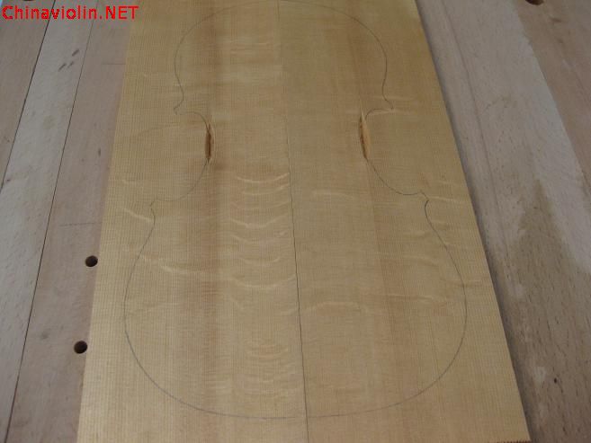

老沙好,这种有油瓤的板料,能看到的好避开,以前我碰到过,外弧度要好时突然又冒出一条来。建议搞掉一点多余木料,放在太阳下晒几天,如有油瓤会流出来,到时再针对料放样。

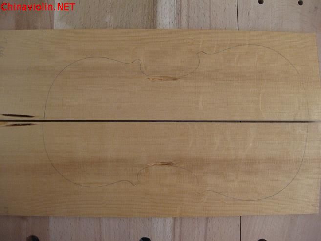

老沙朋友您好!从上次见面之今也有几个月了。以下是我针对您上传的图片说说自己的几点 建议,仅供参考。 1)从以上图片中的画线来看,C腰处会受到影响的。 2)最好把材料留下来,以后找个合适的琴形再使用。(开个玩笑,这样就对得起这快上等级的材料了。) 3)如果这次一定要使用这材料,就再仔细的测量尺寸,在绝对可靠的情况下进行操作。 4) 如果C腰处受到影响,那么就在操作镶线之前采取修补的技术来解决。 5)解决的方法是,提取这材料的多余部分中,年轮线相同的位置进行操作。将来是一点都不会受到影响的。

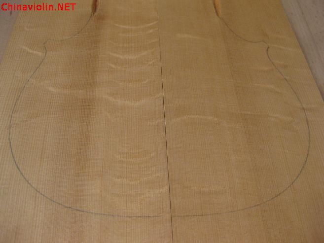

这面板上非常明显的色差会不会比那油瓤更加不利?

这个可以处理解决。
