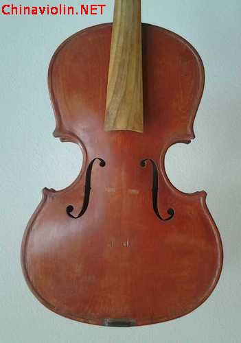

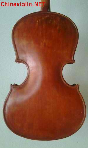

在网上看到这种琴型,犹如胖美人,感觉造型很怪,只是不知声音会如何,那位给分析一下?谢谢!

不看好。声音与材质、大小尺寸、厚薄尺寸、弧形、油漆等关系较大。此琴下肚虽大但短,弧形不够隆起,声音好不了。

光看是看不出来声音如何的,必须动手做实验。

真是极端地丑化了小提琴的美貌.

有人作过试验,提琴的声音与形状没有必然的关系,不看提琴,只是听音,是听不出来琴板是方的还是圆的。

不信就上传一段听听,凭几十年的摆弄小提琴大提琴,以貌断琴,跟以貌取人看花姑娘查不到哪里叻。

我赞同棋烟琴酒先生,却难于认同dayianta先生。世代传下来的小提琴固定形状有其固有的原理,它能对应于小提琴需要的各波段音频,应该是最佳的形状选择。提琴的音色与其形状有很大的关系。在材料厚度固定的前提下,琴箱容积大,则低音丰满,音量也显得大,相比下高音则弱些;反则反之。当然在琴箱容积小的时候,如有些音箱,用内隔板延长音路似乎能增加些低音,但很狭窄,绝对不可能宽阔丰满,也不可能在提琴上运用。这也许就是为什么至今没有一把小提琴能发出大提琴的音色的原因。(说得不对,请批评指正)
