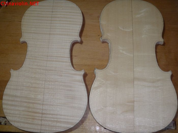

                         给女儿定制小提琴的要求 和上海高老师的制作流程一样.
                                                          材料已选好 制作时间约2013年9月份.

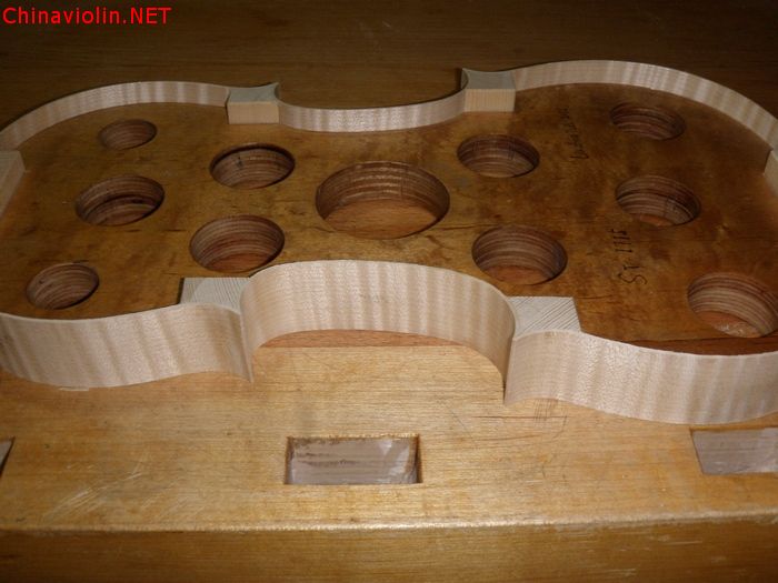

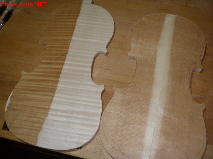

 楼主| 发表于 2013-10-6 17:09:00 | 显示全部楼层
制作师:刘兆军         电话:13681656568
115
119135

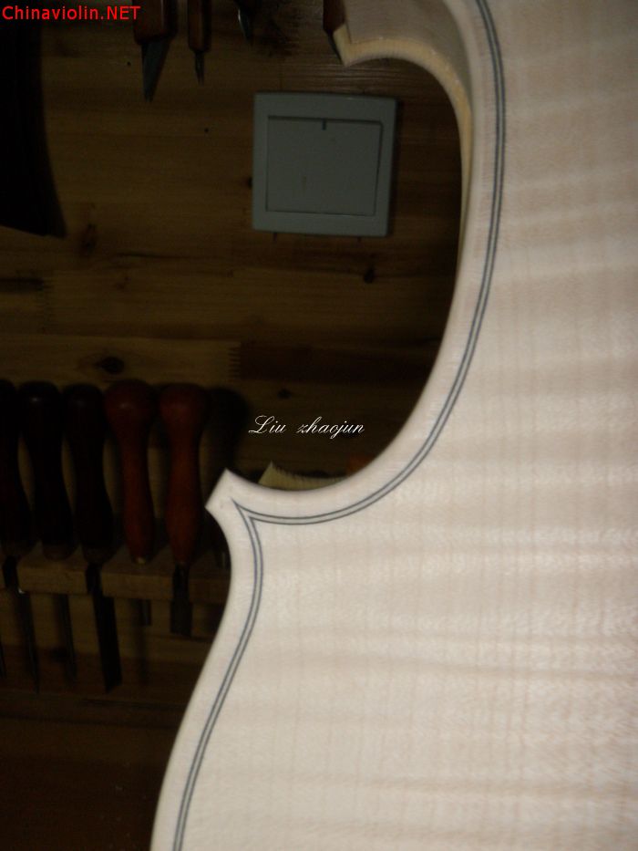

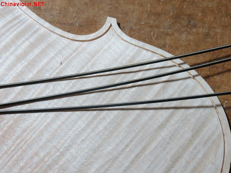

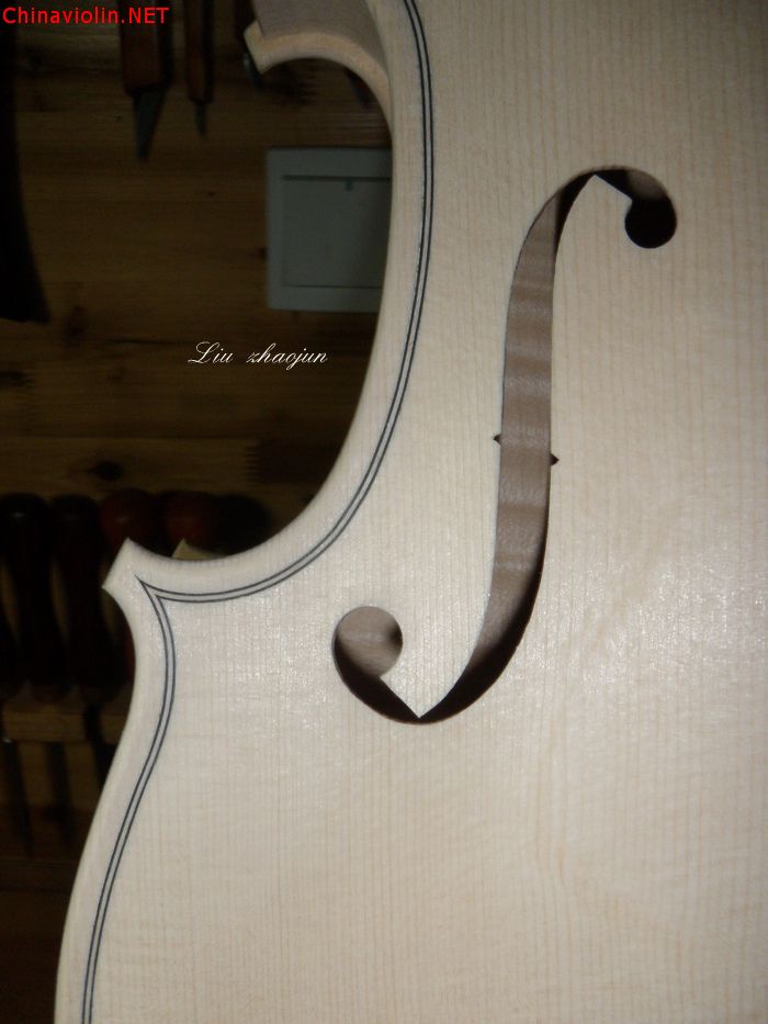

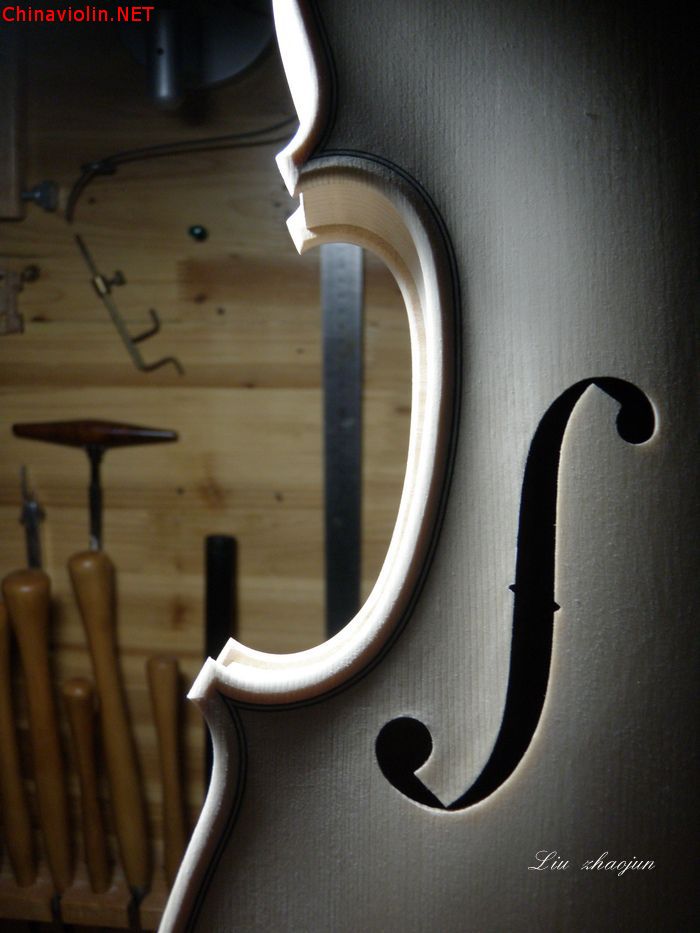

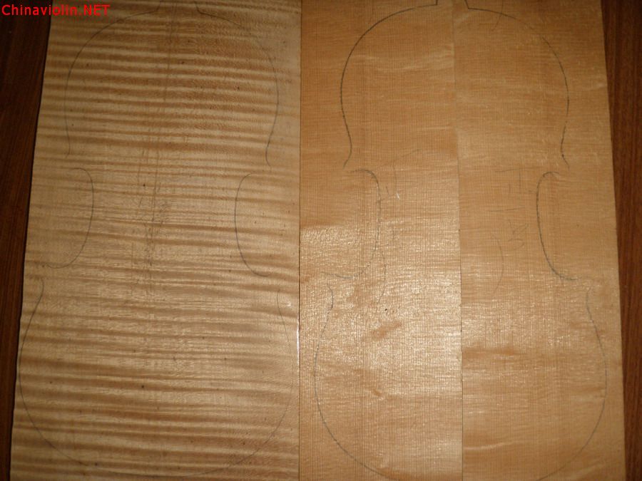

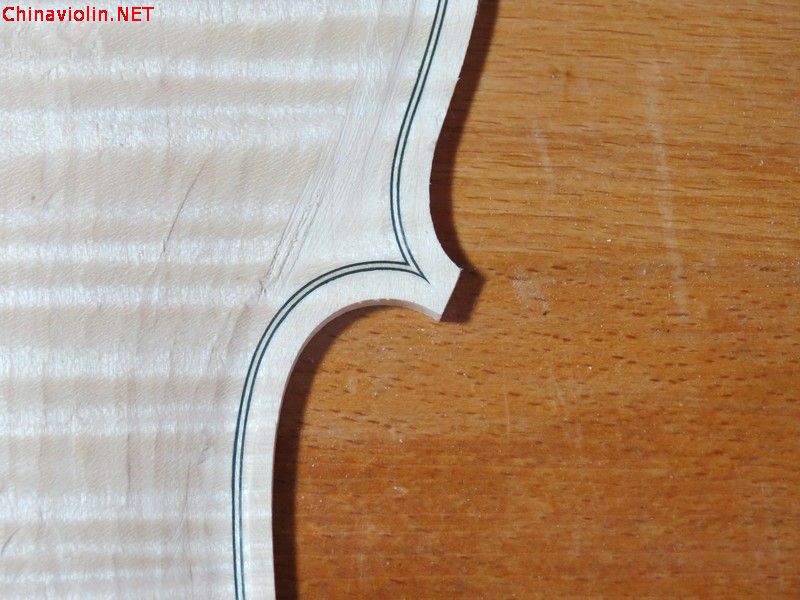

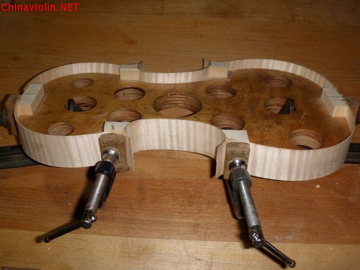

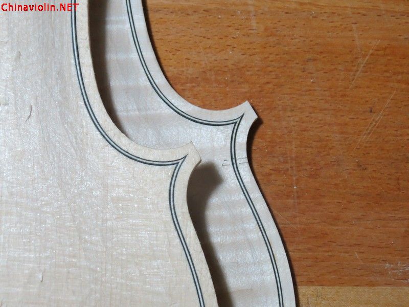

 楼主| 发表于 2013-10-6 17:12:00 | 显示全部楼层

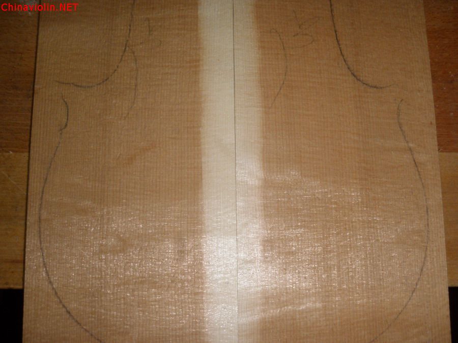

119135

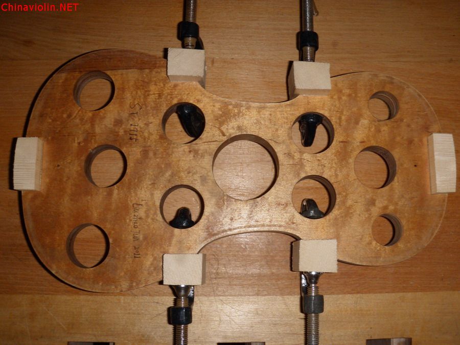

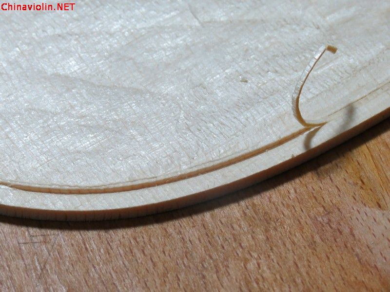

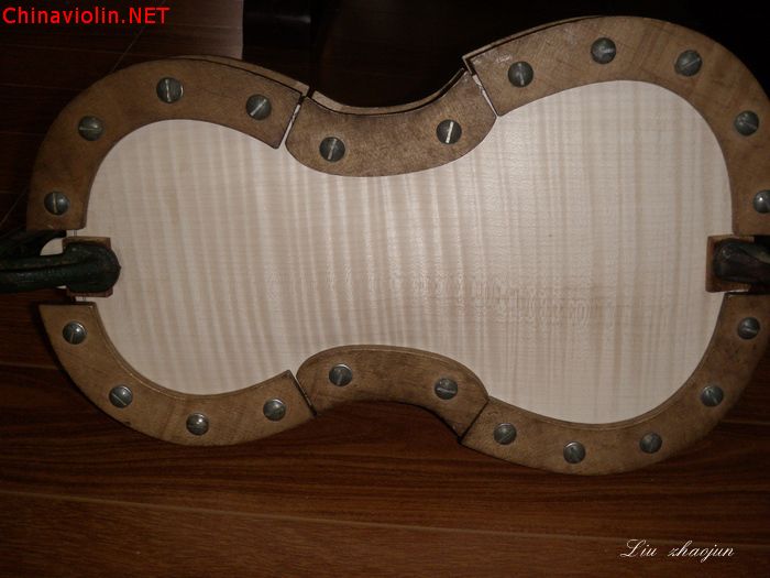

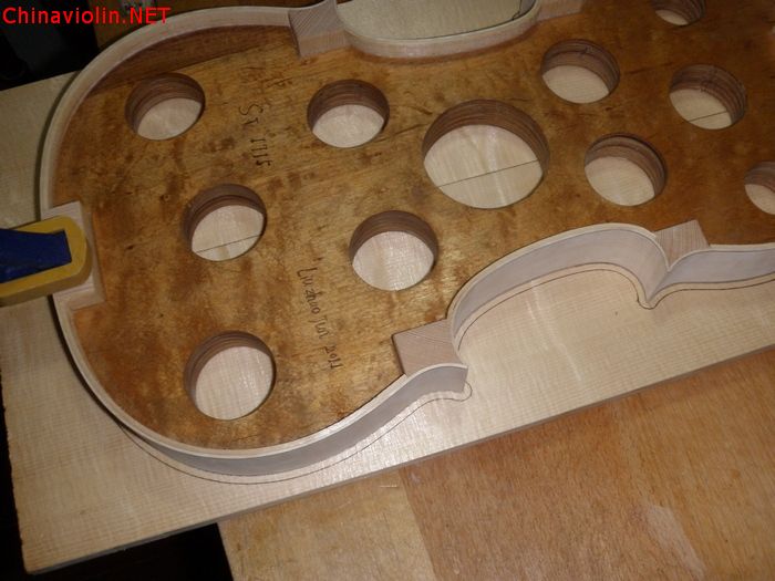

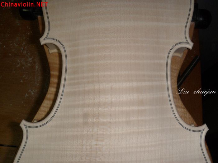

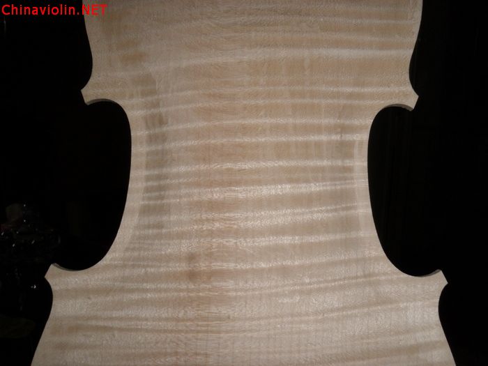

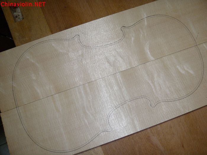

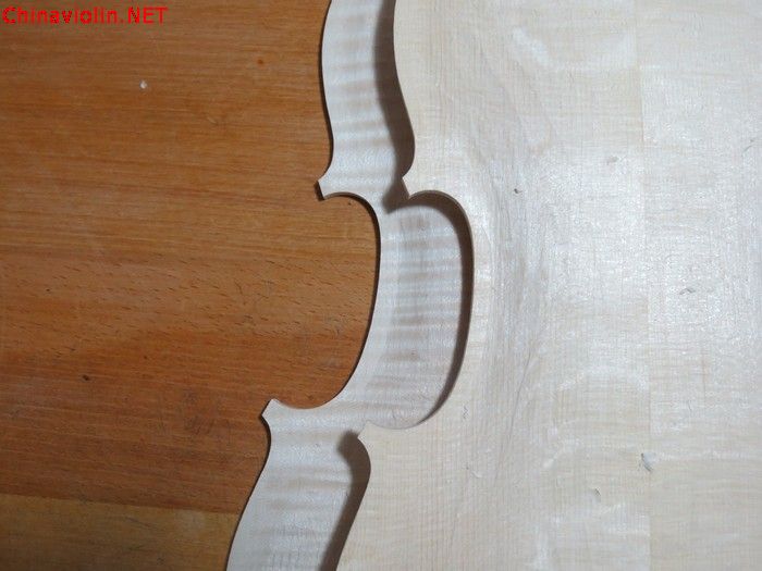

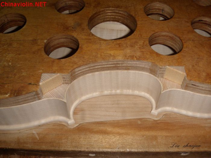

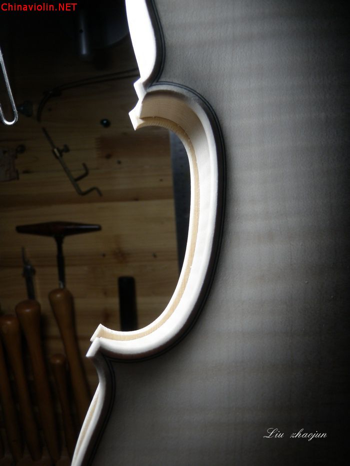

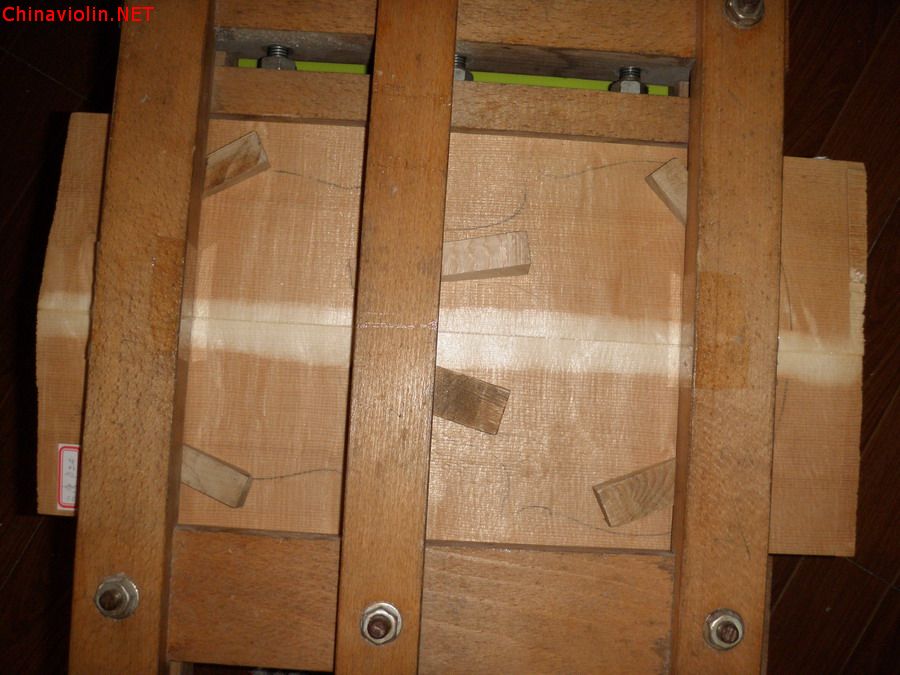

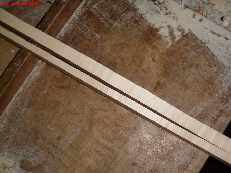

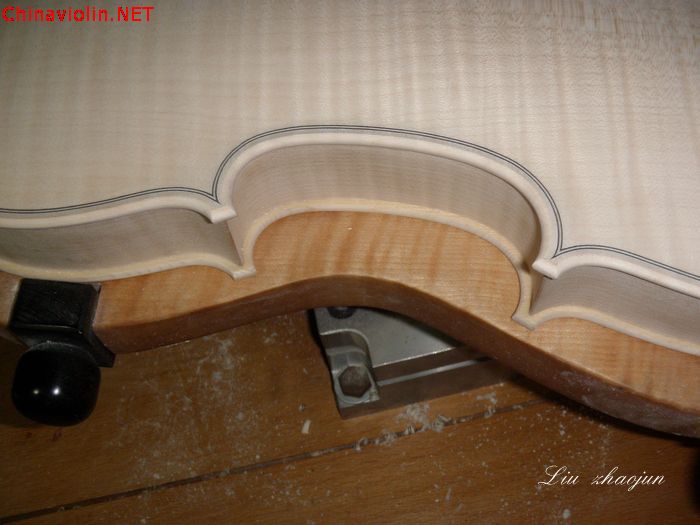

 楼主| 发表于 2013-10-16 11:09:00 | 显示全部楼层

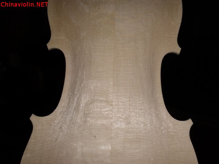

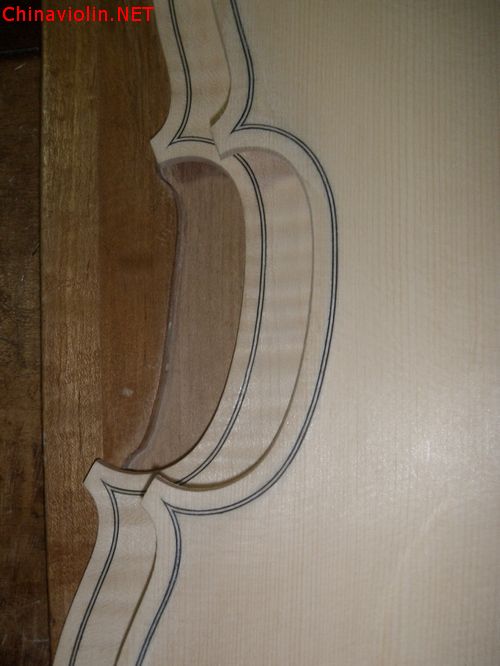

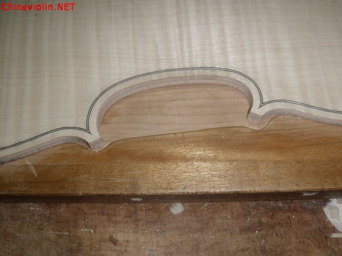

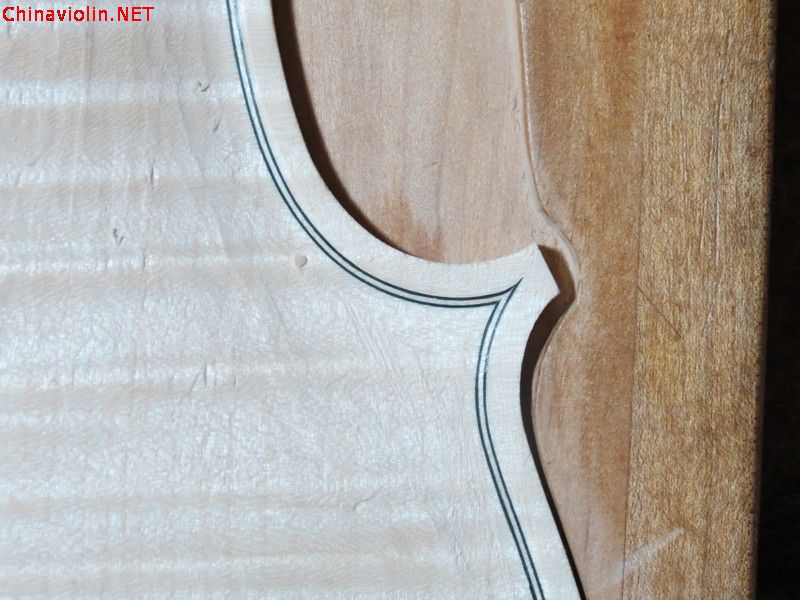

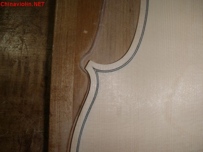

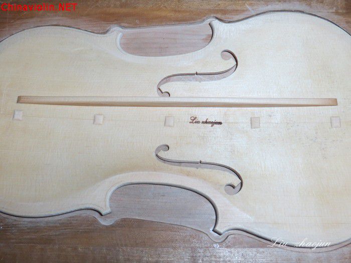

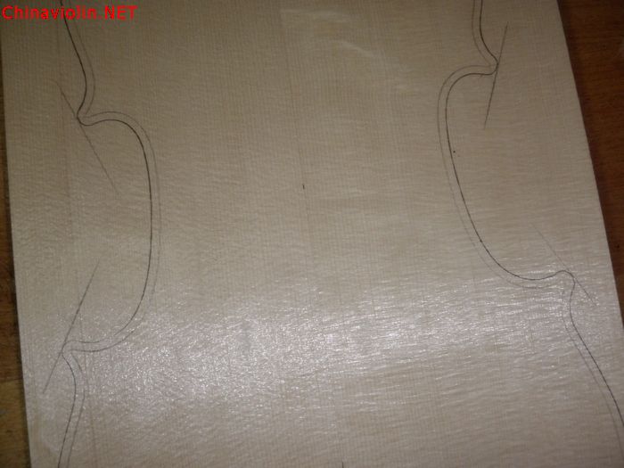

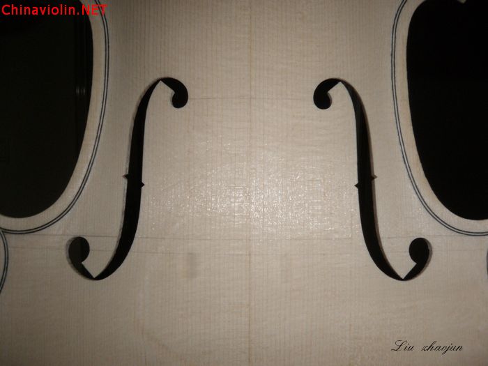

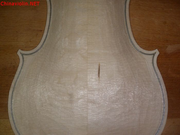

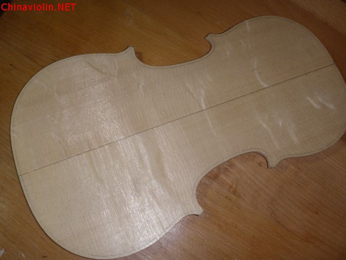

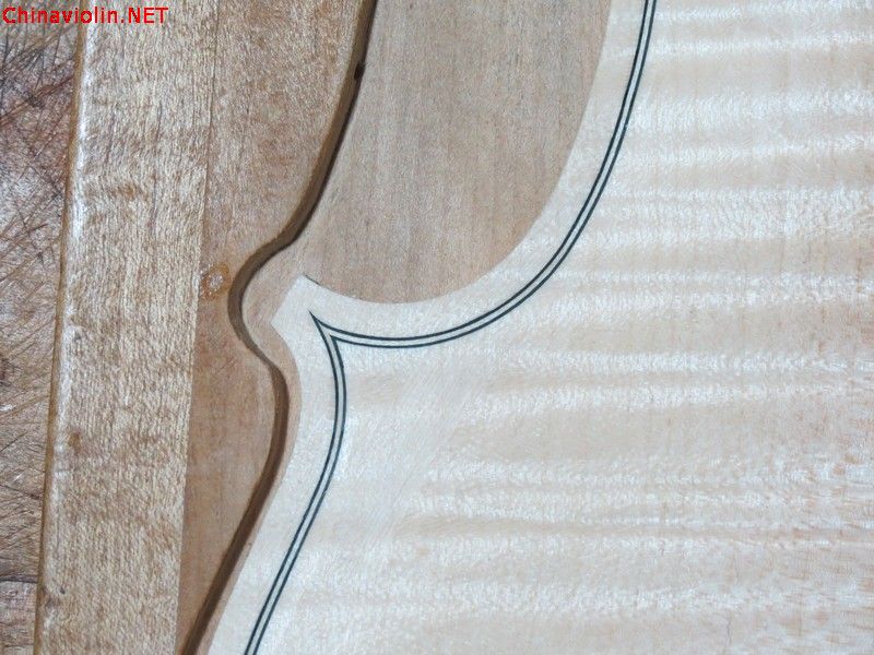

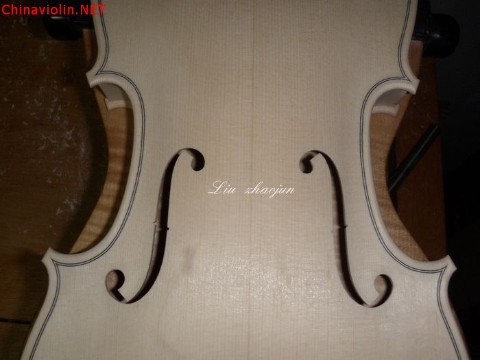

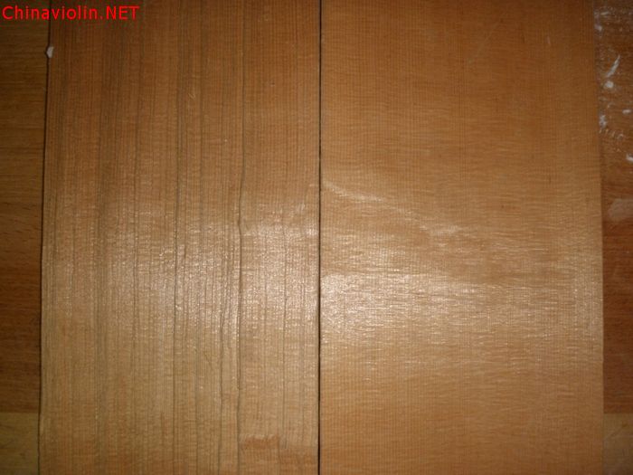

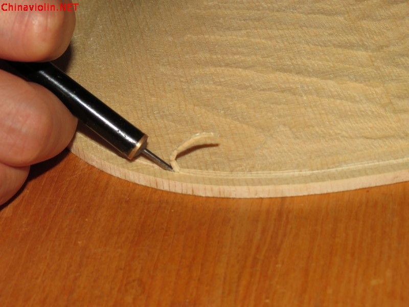

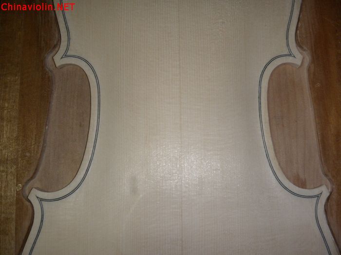

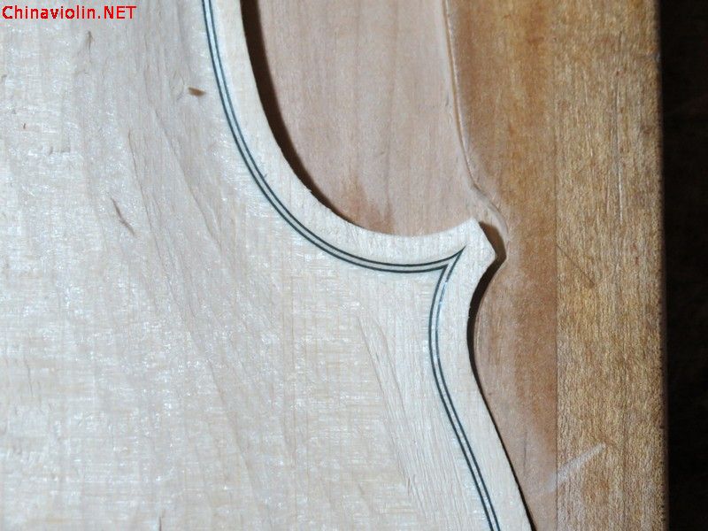

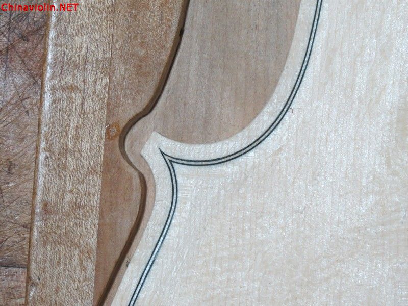

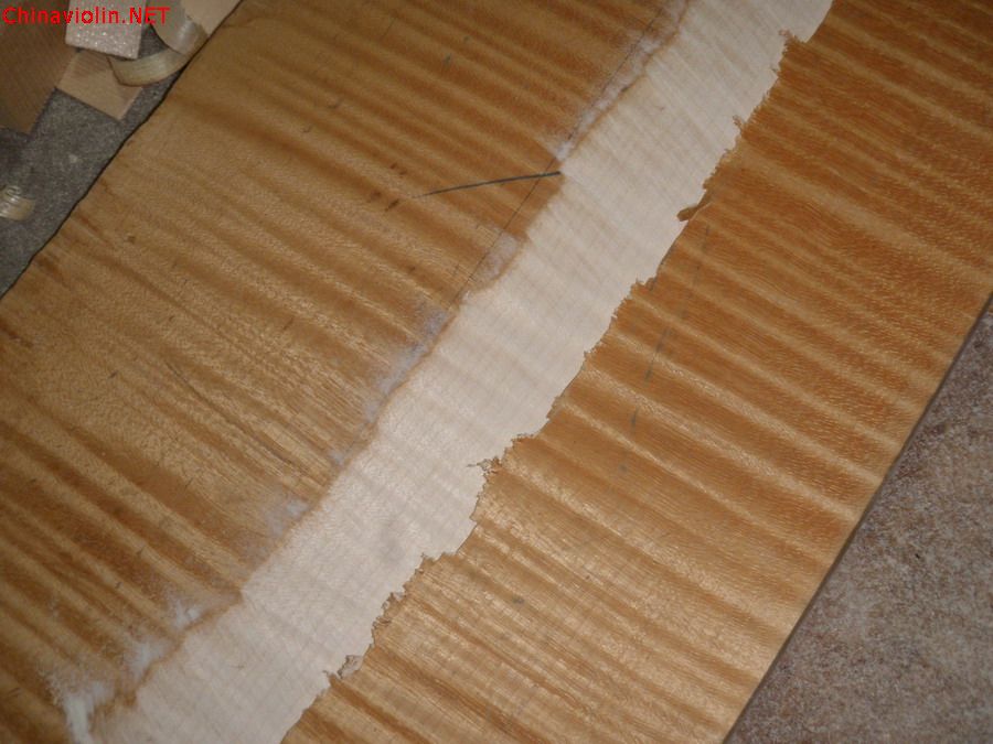

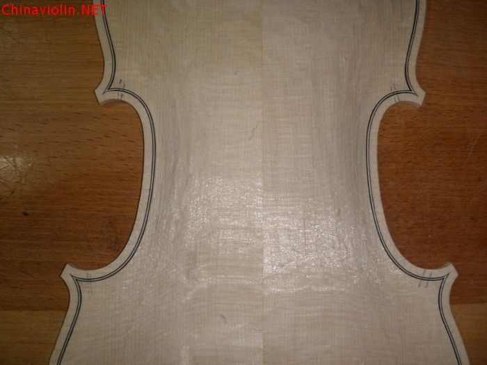

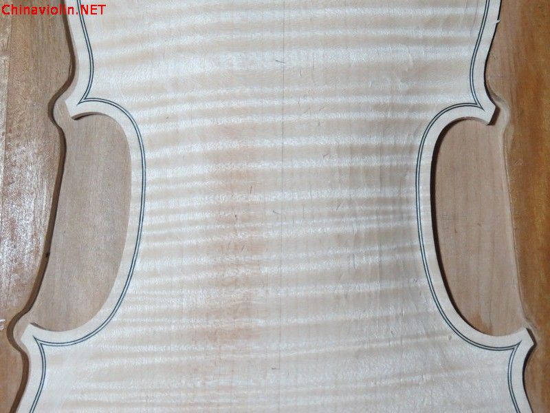

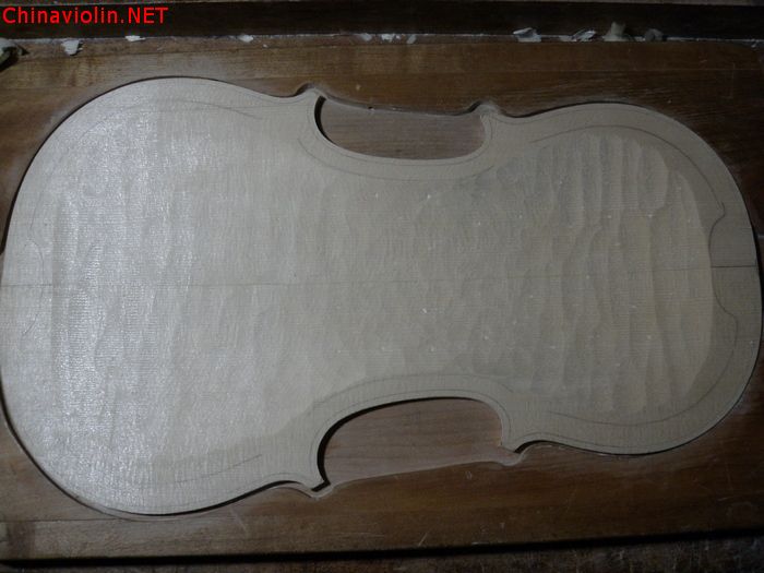

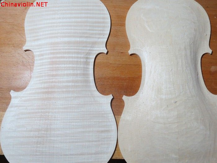

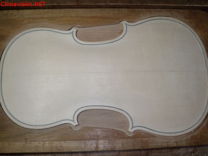

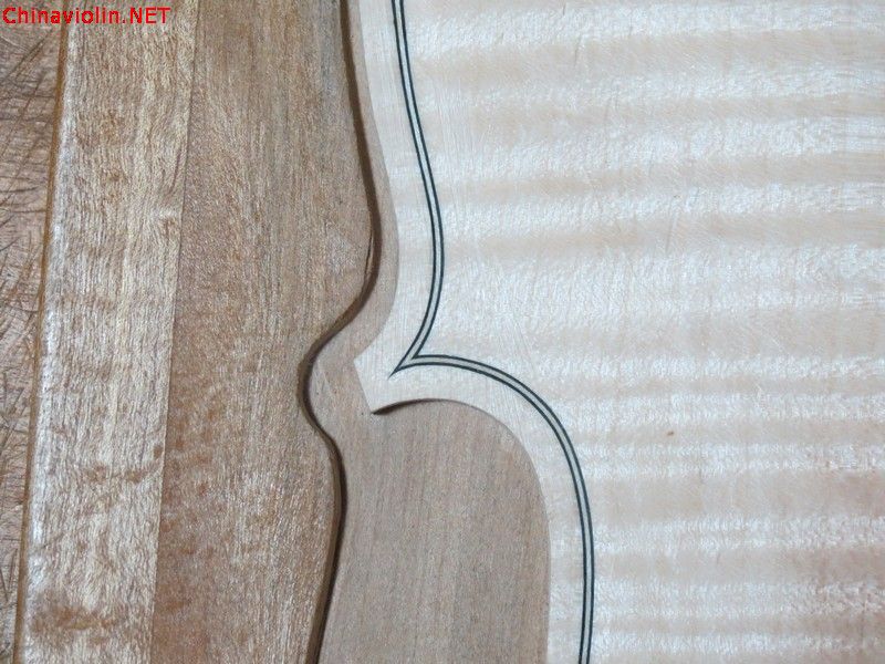

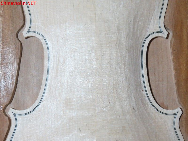

 楼主| 发表于 2013-10-16 19:08:00 | 显示全部楼层
          非常可惜的一块面板。中间铲出来了油槽
          需要重新调换匹配
           这是块劈料等待卢先生确认...

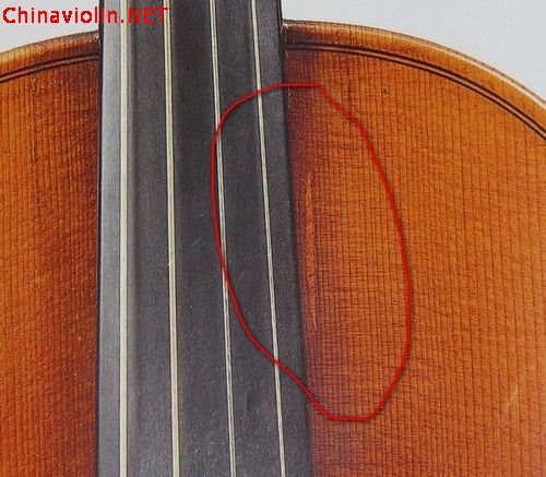

1445
3255
发表于 2013-10-16 20:37:00 | 显示全部楼层
 这些油槽如果拿灯光照照能够看到吧,快完成才发现太可惜。
115
119135

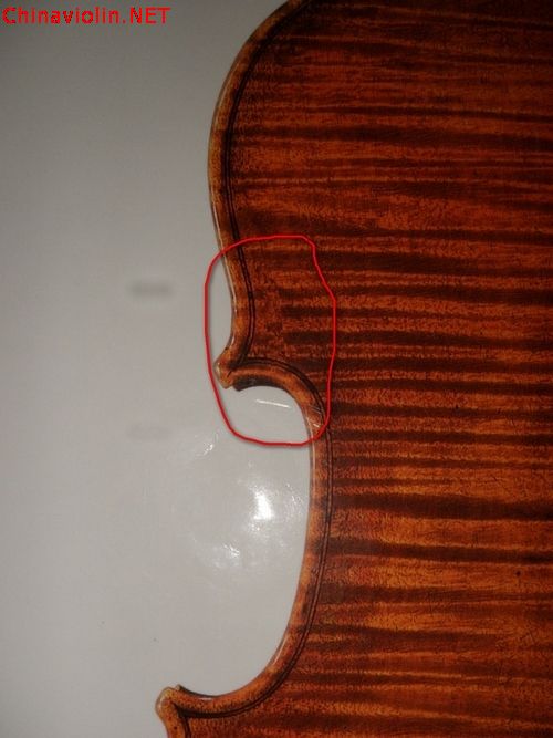

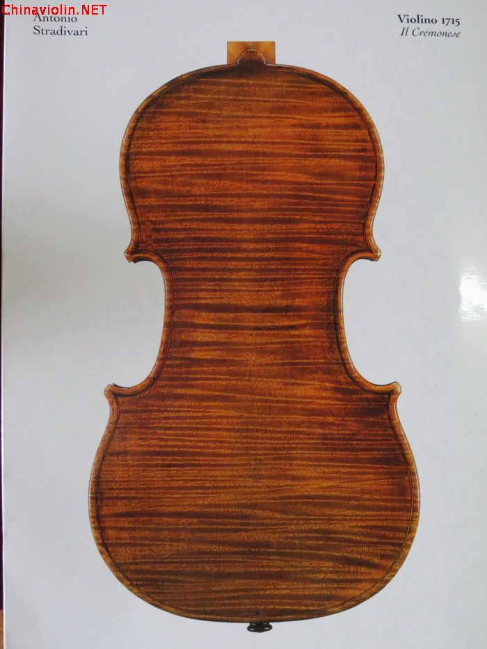

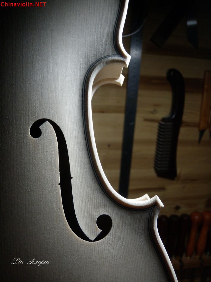

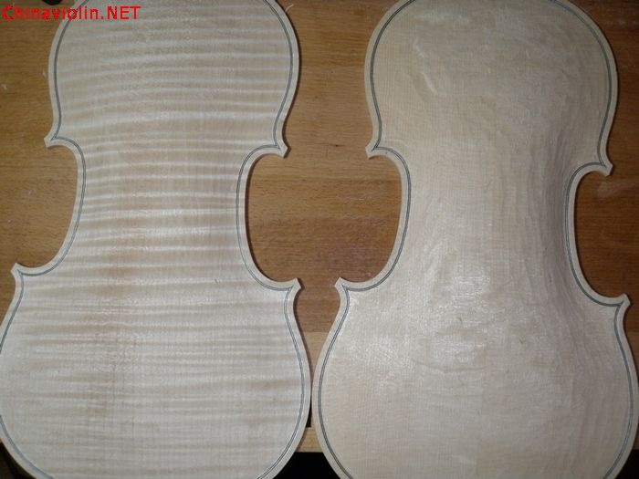

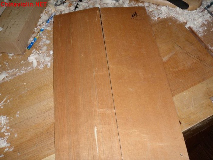

 楼主| 发表于 2013-10-22 19:38:00 | 显示全部楼层
       一般灯照不到的,其实这种情况很多的;就是我们真正的斯特拉迪瓦里1715“克雷蒙那人” 和        1716“弥赛亚”都是补过的;依然身价上千万呵呵...可能那时侯砍伐不到好材料;现在选料的空间大。但那块面板不会浪费我会补好, 不用模具 就用那块面板再做一把琴出来...
1445
3255
发表于 2013-10-22 20:14:00 | 显示全部楼层
 晒他两年日光浴我估计树脂会慢慢挥发掉。
115
119135
 楼主| 发表于 2013-10-22 20:40:00 | 显示全部楼层
呵呵,晒两年估计木质层中的管孔都会空起来。

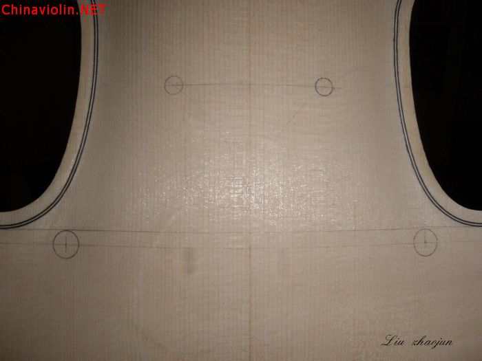

 楼主| 发表于 2013-10-22 20:46:00 | 显示全部楼层

 楼主| 发表于 2013-10-24 19:23:00 | 显示全部楼层
     很有意思的测试,只有达到琴板的振动频率时,琴板的波节线才清晰成型;比如:琴板是170Hz, 上、下相差1Hz振动都不充分,波节线不清晰。这样可以把琴板修饰到我们想要的音高。

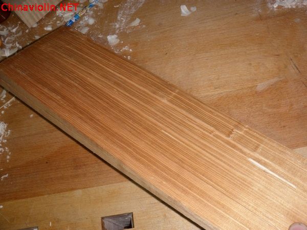

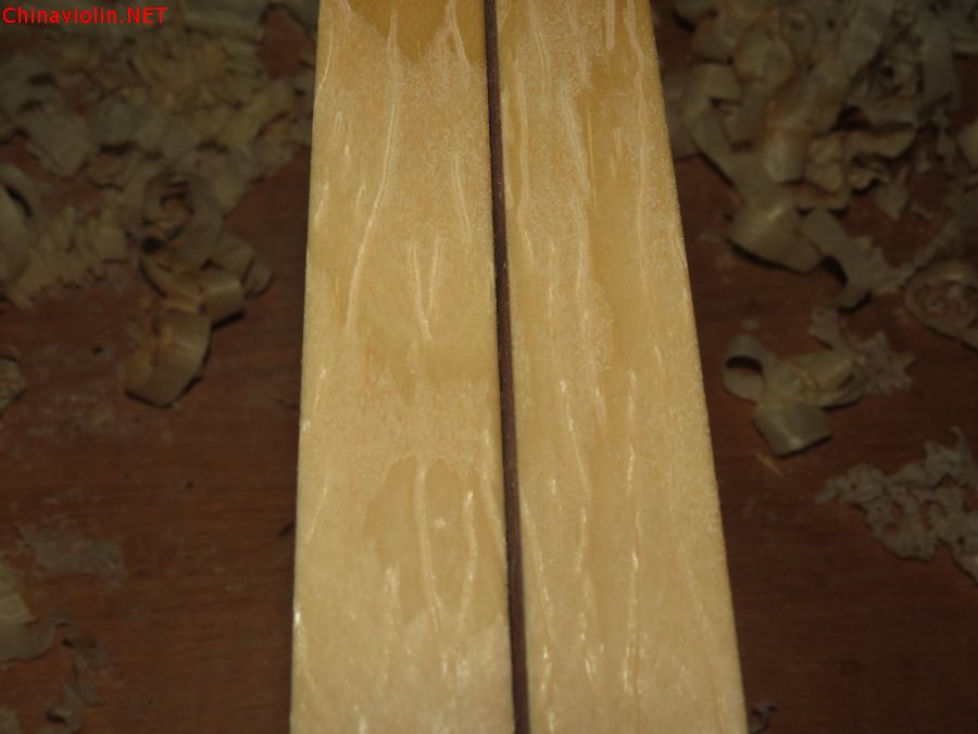

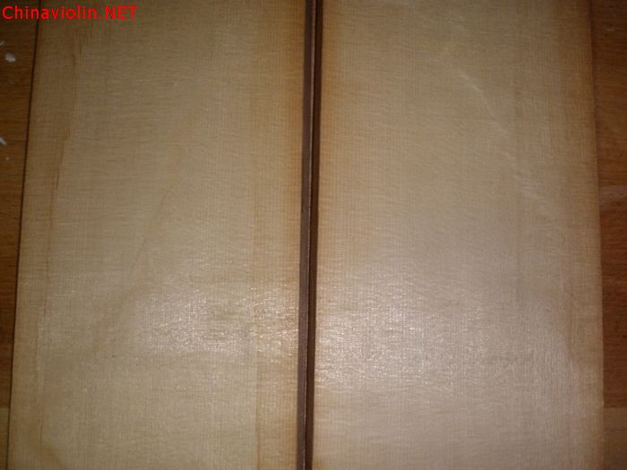

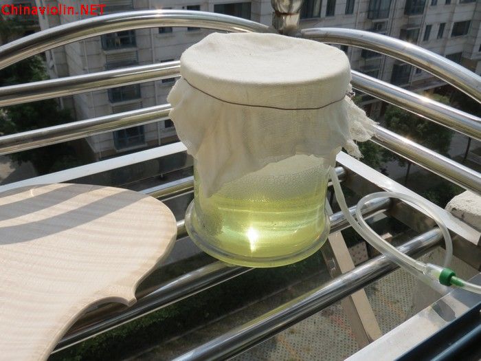

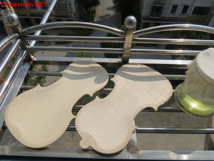

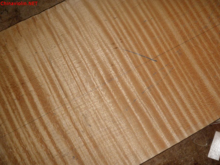

 楼主| 发表于 2013-10-25 20:04:00 | 显示全部楼层
                           紫外线照晒一星期左右.
                                            氧化中的松节油
                               在紫外线箱中.

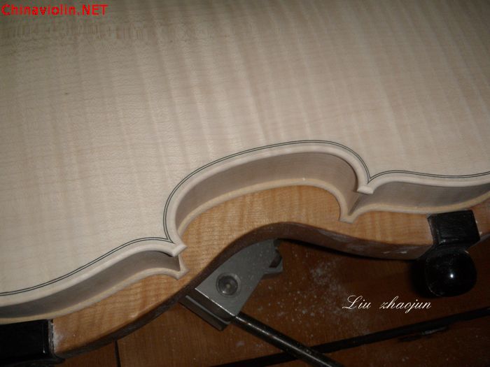

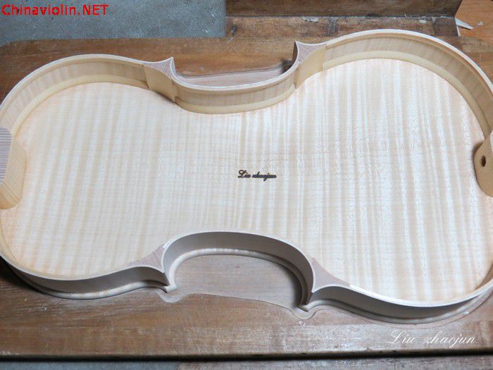

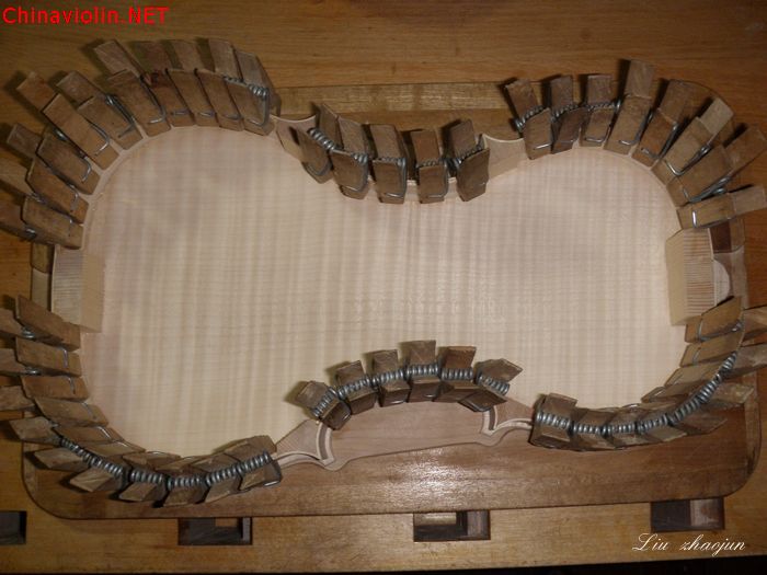

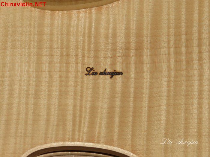

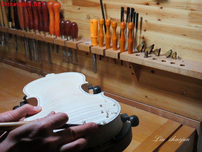

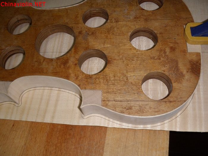

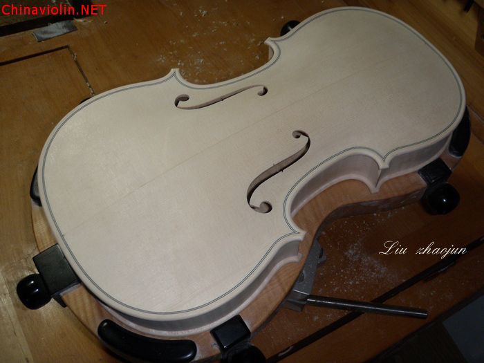

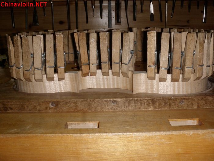

 楼主| 发表于 2013-11-8 17:56:00 | 显示全部楼层
115
119135

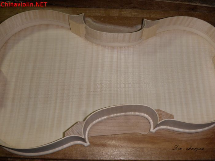

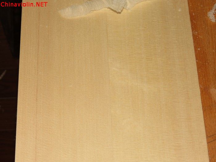

 楼主| 发表于 2013-11-8 18:00:00 | 显示全部楼层
