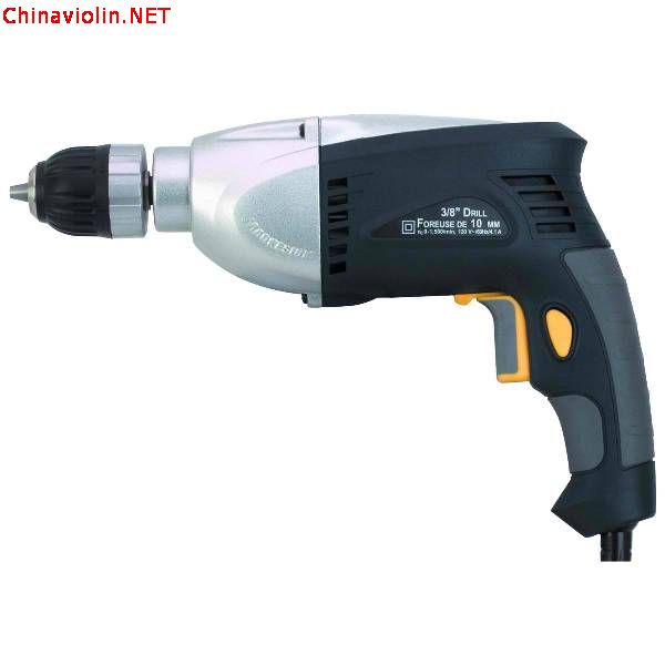

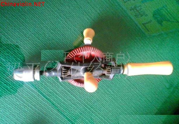

你需要一把“手枪钻”或是“手摇钻”,可能是这个叫法吧,我曾自己给腮托钻过眼,注意钻头直径略大于卡子,两个眼的距离要与卡子等距。见图。

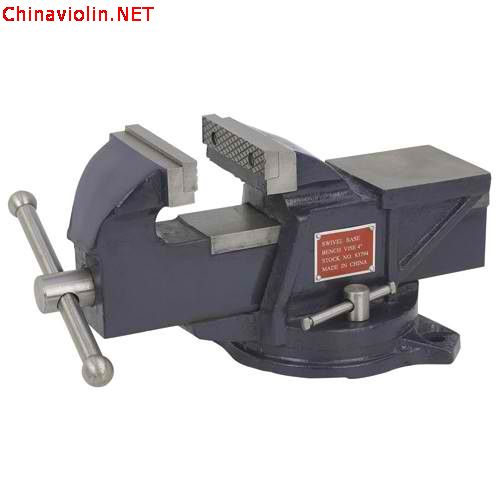

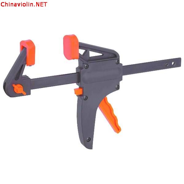

若言所需“道具”,最好再有如下任选其一:台式虎钳(注意在虎口处垫上橡胶或其它以防夹坏腮托),或是手动卡子,可以把腮托固定在工作台上。这样,就可以双手操作钻机了。
