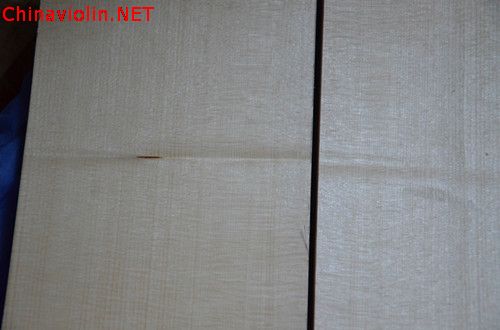

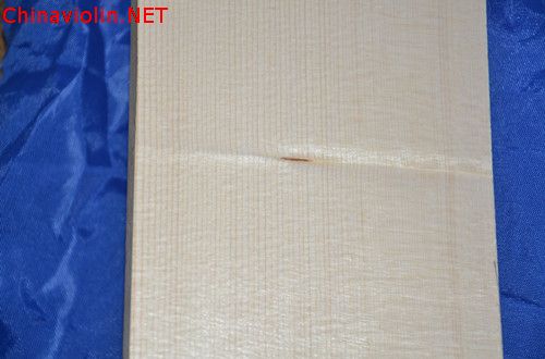

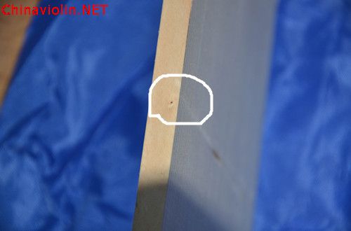

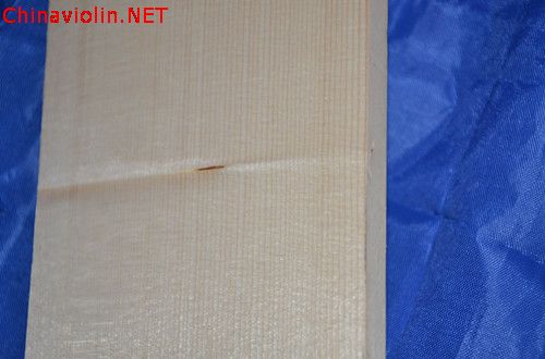

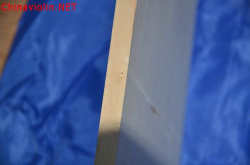

今天开料发现
45223
发表于 2012-8-13 21:15:00 | 显示全部楼层 |阅读模式
一个缝衣针大的节疤
45223
 楼主| 发表于 2012-8-13 21:19:00 | 显示全部楼层
149
48478
发表于 2012-8-13 23:53:00 | 显示全部楼层
看样子不影响做琴,应该可以避开。
1015
1903
发表于 2012-8-13 23:54:00 | 显示全部楼层
有点麻烦,好像躲不过去。
45223
 楼主| 发表于 2012-8-14 07:28:00 | 显示全部楼层
为啥鸡爪纹不剁,我的纹要躲呢?
45
12018
发表于 2012-8-14 08:07:00 | 显示全部楼层
试一试吧
写字,拉琴,吃茶。
149
48478
发表于 2012-8-14 10:00:00 | 显示全部楼层
以下是引用dzhzzh在2012-8-14 7:28:00的发言:
为啥鸡爪纹不剁,我的纹要躲呢?
看样子很小的东西,估计对声音影响不大吧?如果喜欢的话,就让它在面上,如果担心有影响,就放在内面,最后挖掉。
917
发表于 2012-8-14 10:15:00 | 显示全部楼层
欧料?
149
48478
发表于 2012-8-14 10:21:00 | 显示全部楼层
我估计是东北料。
45223
 楼主| 发表于 2012-8-14 11:27:00 | 显示全部楼层
东北料,木纹都很顺直,就这一块有条花纹,老腾真行,佩服。
149
48478
发表于 2012-8-14 12:38:00 | 显示全部楼层
以下是引用dzhzzh在2012-8-14 11:27:00的发言:
不敢当啊,过奖了!主要是你的照片拍的好,看得清楚,再就是我手头有欧料和东北料,经常拿来对比和欣赏,有一定的印象。
2704
15937
发表于 2012-8-14 12:55:00 | 显示全部楼层
外面这么小个眼,里面确这么长条缝,以后选料还真得注意。
28
208
1905
发表于 2012-8-14 13:11:00 | 显示全部楼层
这个看似缺陷的面板一定对琴的发音大有好处,千万不要破坏,最好安排在面板的低音梁一侧。
呵呵,拙见。
我喜欢小提琴,也喜欢拉小提琴。
242
12672
发表于 2012-8-14 14:11:00 | 显示全部楼层
这是很常见的现象,没有什么好奇怪的呀.
2122
发表于 2012-8-15 17:51:00 | 显示全部楼层
可以避開這個油囊的 應該是可以躲避掉這條線,也許面板上還有一條很像樣的雞爪紋~~
3414
发表于 2012-8-15 21:39:00 | 显示全部楼层
既不是油囊,也不是鸡爪
相信这点  连庞师傅也看得出来
94
10782
发表于 2012-8-28 20:56:00 | 显示全部楼层
穿节子.不过从图片上看,能躲得开.
301
58
18万
202353
发表于 2012-8-28 22:22:00 | 显示全部楼层
厚度够的话,先从现在这个面把整个平面刨下去一些, 这样芥子穿出来的口就会向中心靠拢, 然后在用这个面做合琴平面,把芥子的位置尽量放到中间。
GMT+8, 2026-7-28 11:35
