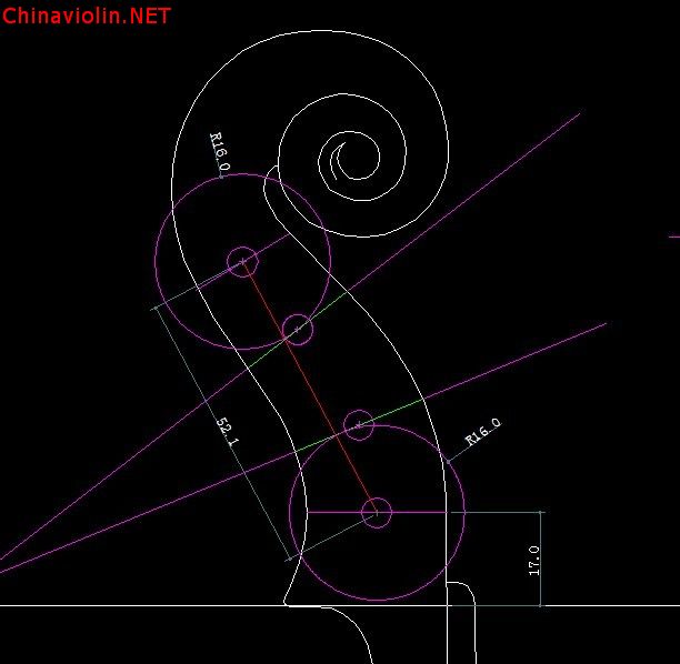

小于老师,我查了一些资料,没有明确讲诉这个的,请教您是如何定位,需要遵循啥原则,谢谢

本人不做琴,但提供一条原则,必须遵守的:从弦枕到最远的弦轴孔的上缘拉一条连线,这就是A弦的位置,当中3个轴孔的上缘必须低于这个线,否则A弦就会和D E G 的弦轴发生摩擦。

我现在记得不能说100%清晰,因为我是在笔记上记下的。 我尽量说明白。数据上我不敢说我现在脑子里面记得是完全正确的。 按你的图来说的话,四个弦轴孔由从下到上分别 A,B,C,D。 A孔 是弦枕与指板接口的平行线 向上平移17MM。 在先轴箱中点的地方,就是A. D孔 与A点相距52-54mm,取决于弦轴箱的长短以及琴型。 B孔,与C孔分别是A孔向上, D孔向下16MM画圆,取刚好上弦轴箱中点的那一点。 之后为了防止碰弦, B,C,D,孔要在中点的基础上,分别向上,向下,向上移动1MM。以保证四根弦不互相接触。 一个我自己新模具的琴头部分 看看能不能看懂。

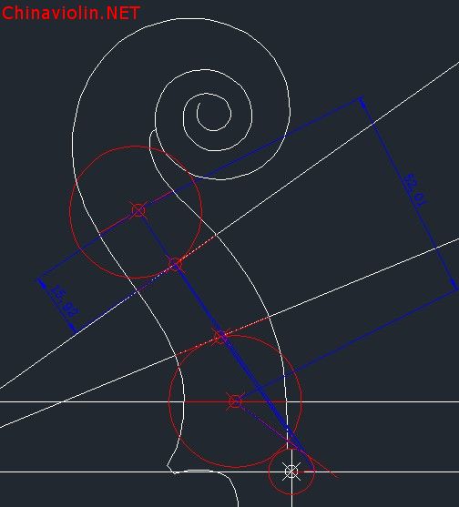

小于老师,您好谢谢您百忙中的回复与解答。做了一张作业 您再给看看。谢谢。呵呵

您的图上中间2个孔似乎高了,A弦会碰的。

以下是引用ar斗彩在2012-8-15 10:15:00的发言:
做的过程中,觉得A点和D点画16mm圆形,与线轴箱中点是不能完全对应的,16mm的园是否只是一个参考点,并非需要绝对精确?
图片点击可在新窗口打开查看此主题相关图片如下00001.jpg:
图片点击可在新窗口打开查看
是的,制琴上是没有绝对数据可言的。 任何地方都是如此。

顺便说一句,“喉咙”的位置要大大的调整一下。
