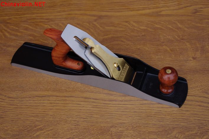

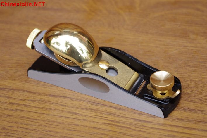

本人刚刚开始学习制琴
首先在工具上就遇到问题了
请教各位老师
适合初学者用的刨子,需要几把,各是什么尺寸的
谢谢!

长的40cm以上来一把,短的15cm左右来一把。拇指刨来三、四个。弯刨来两个,一字刨来两个。
917
 楼主| 发表于 2012-8-6 12:55:00 | 显示全部楼层
以下是引用庞熔在2012-8-6 12:28:00的发言:
谢谢,拇指刨有平底的和凸底的,还有不同尺寸的,请问如何选择呢?
242
12672
发表于 2012-8-6 13:39:00 | 显示全部楼层
大中小的拇指刨都各要一个,平底也可以来一个,用来刨音梁和边,没有也可以用有幅度的刨。一般是四个一套。

一咬牙,一跺脚。买了这两个。
