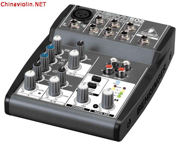

我用的就是山逊SAMSON, 这解决不了我说的问题, 明月山人老弟的提议是可行的, 只是Mixer在这儿卖得挺贵的, 看來得回国時买了. 在这里几百人民币搞不定的哦. 也许Amazon或eBay上能淘到吧?

 楼主| 发表于 2012-8-3 13:10:00 | 显示全部楼层
在Amazon上找到了,USD40.37, 同牌子Behringer的电容唛USD43.88, 看來不错. 谢谢明月老弟的建议!

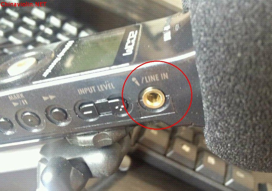

我也用的是ZOOM H1请问接电脑当麦克风,是用这个接口吗?

不是这个,是左侧的耳机插孔。要用条专门的对录线,就是两端都是跟耳机插头一样的线,与电脑连接。另外,在家就不要用防风罩了,影响效果。
