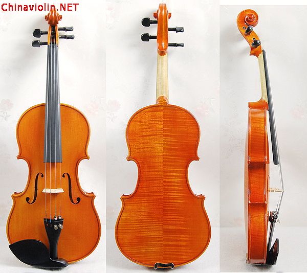

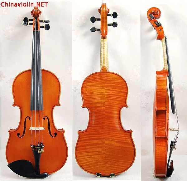

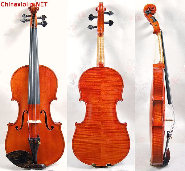

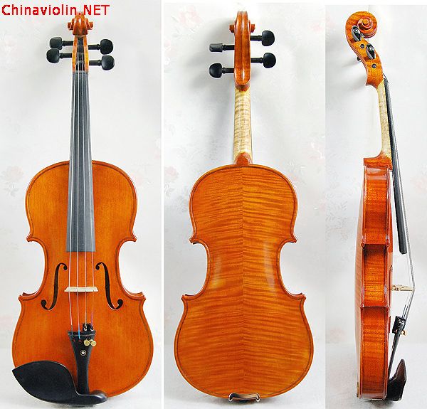

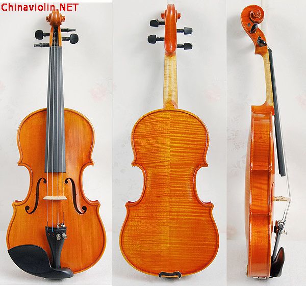

老师去年1年买过我们3把现琴,还定做过1把瓜琴,1把amati琴一共5把提琴过,杨老师告诉我他要写一本书《琴悟》(他说会把这5把琴的图片放在书里,在这里祝杨老师的书早日出来)
上周杨老师又找我们再定做4把斯琴送给自己的孙女(1把1/4,1把1/2,1把3/4,2把4/4),2把酒精油漆,2把油性油漆,都不做旧,指板不做凹弧,他提供了自己的低音梁样,要求琴面板中间的弧度比传统的琴拱点呈球面,琴的背板比传统琴扁平些,我们拍了些料图片给杨老师挑选,他从中已挑选出4套料来,定金已付,现已开工,在这里谢谢杨老师的再次支持!

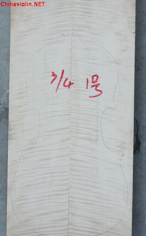

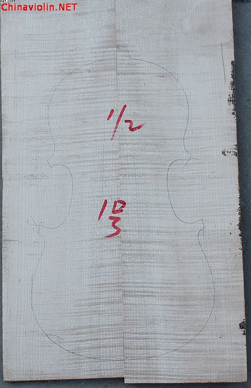

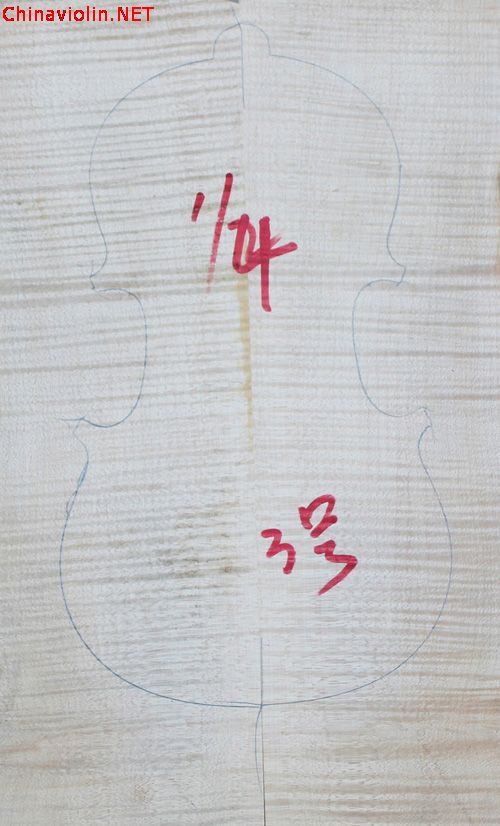

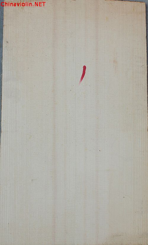

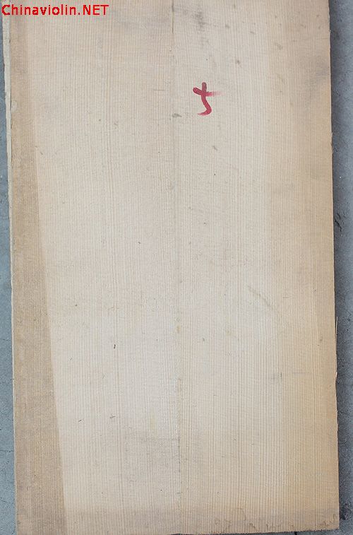

这是杨老师挑选出来的料
44琴:
3/4琴:
1/2琴:
1/4琴:

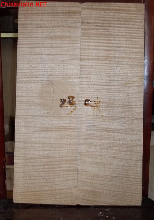

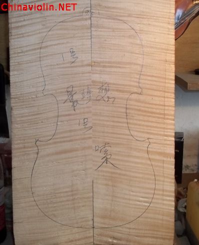

 楼主| 发表于 2012-9-4 17:38:00 | 显示全部楼层

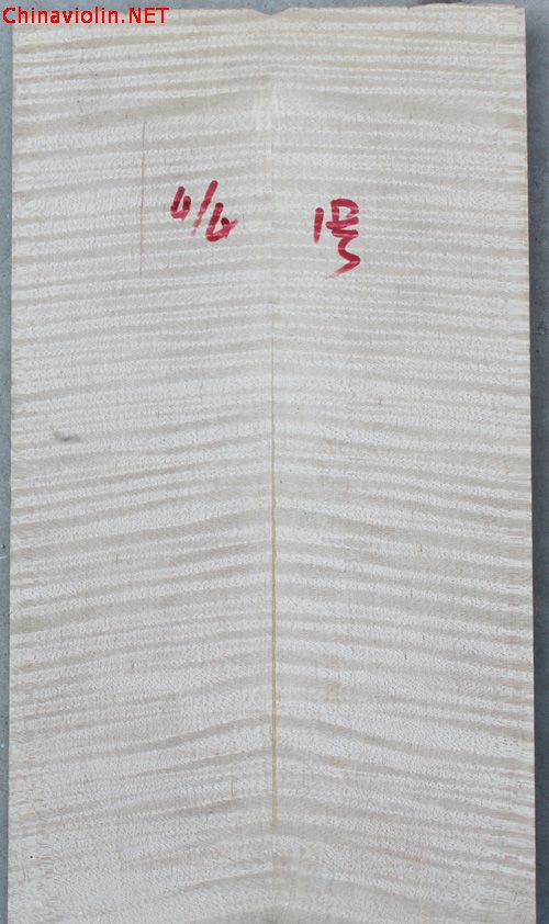

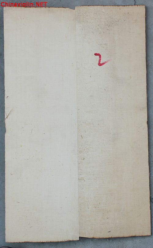

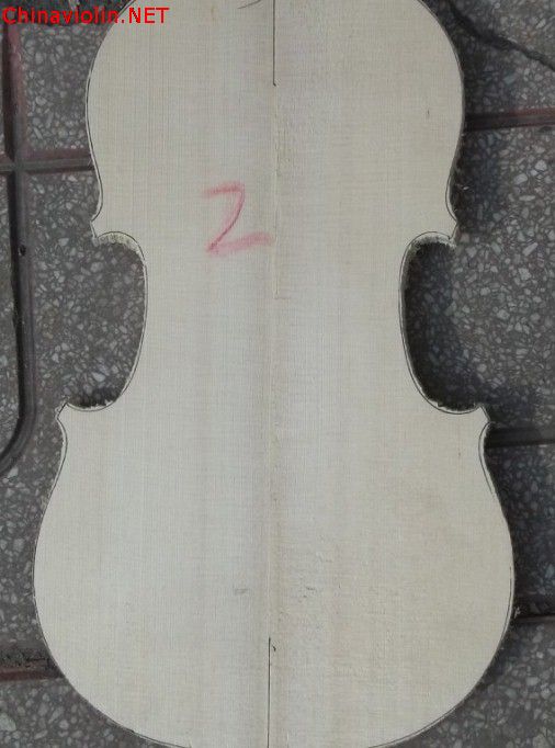

在制作过程中杨老师又加定一把44的琴,一共44琴2把(经过师傅挑选一些面,背板),最后师傅通过材料年轮,材质,软硬程度以及敲击音高来选定
1号面板配1号背板(1号的敲击音高,嗦),2号面板配2号背板(敲击音为咪)
