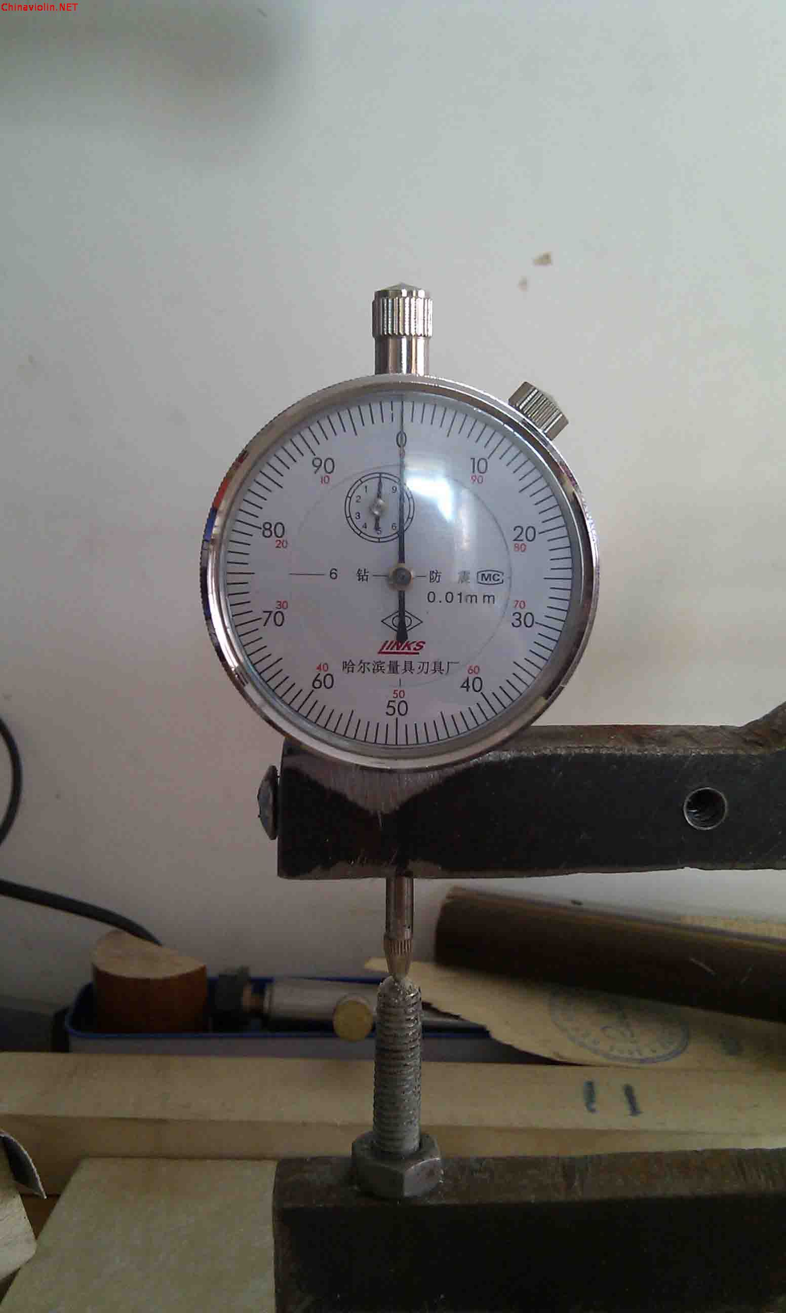

厚度仪,,淘宝上买的.20块.....精度不算很高,,但用于提琴制作...足度了.....找了块实木地板,,做成了如下图中的样子...哈哈....测试了一下,,,能把俺六号的钓鱼线,,量出是0.4MM...哈哈完全符合.......改的粗造了一点,,但还算精密...... 1.jpg

手艺不错。其实不必用钓鱼线来测试,只要能归零就可以了。只是,感觉还是使用金属更好些,木头可是有弹性的。

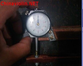

007.jpg 铁架就是重,铝合金的好,但是得花钱!

这个可以测单块木板,对于完整的琴的板厚度,没法测吧
