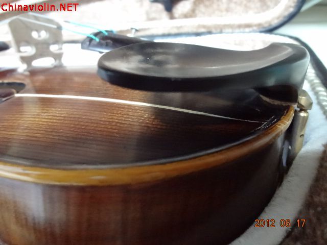

发表于 2012-6-17 23:35:00 | 显示全部楼层 |阅读模式
65
76744
发表于 2012-6-18 01:19:00 | 显示全部楼层

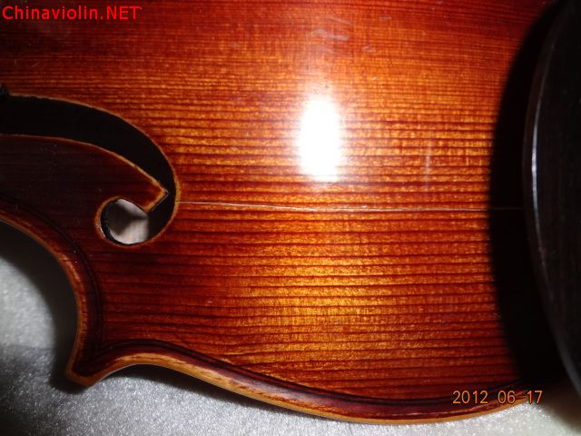

本坛有不少有关修琴的文章,可以搜一下。当然可以修,一般是打开面板粘合一下,视情况打几个补丁。不建议自己动手,除非你很懂。
优秀的琴师要学到通七窍,我已经通了六窍了。
10401
发表于 2012-6-18 09:14:00 | 显示全部楼层
琴最怕伤了面板,这很影响音质和音量,即使修好也不如当初了。
65
21120
发表于 2012-6-18 21:02:00 | 显示全部楼层
以下是引用沙里淘456在2012-6-18 9:14:00的发言:
不会的,会修的修好后不影响声音。
ZHOU MING
345
157001
发表于 2012-6-19 01:27:00 | 显示全部楼层
一般来说自然开裂会出现你说的状况,他的琴是摔的。情况不一样。声音恢复和以前差不多的可能性最大。前几天刚介绍琴友修理了一把。楼主在何处?
64
发表于 2012-6-30 08:02:00 | 显示全部楼层
我可以修
52
805
发表于 2012-9-28 23:22:00 | 显示全部楼层
这开裂状修好后其音质恐难恢复原态!
474
发表于 2012-10-18 00:53:00 | 显示全部楼层
不知道楼主是哪里的,这个地方裂了是抗议修的,而且这个部位裂,对声音是没有影响的。当然你一定要找好的制琴师帮忙修补。我有一把琴坏的地方一样的,找上海的王建华帮忙修好了。外面一点也看不出,声音也没有影响。
