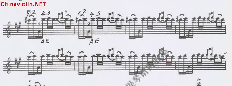

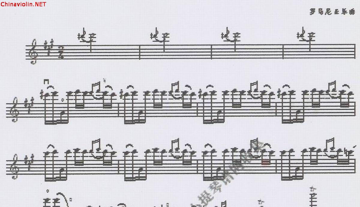

我现在开始自学罗马尼亚的《云雀》,没有老师教,听迪尼科演奏的录音、看视频学习,有一个觉得很疑惑的演奏之处,就是开头5到12小节,都有一个空弦A,没法使它形成“颗粒”型,总是出现自然的延长音,破坏了演奏的效果。而录音中,这个音是“颗粒”型的。(见下面谱中那个A音,有一个空弦的标记“0”)衷心希望会演奏的网友手把手地教我,感激不尽啦!

 楼主| 发表于 2012-6-14 13:20:00 | 显示全部楼层
图片怎么没有传上来,再试试: 云雀5到12小节 001.jpg

 楼主| 发表于 2012-6-15 09:32:00 | 显示全部楼层
 <div class=quote><b>以下是引用<i>小提琴爱好者</i>在2012-6-14 15:20:00的发言:</b><br><P>&nbsp; 等速度达到一定程度快时,再把E弦上的mi改回A弦la,大臂靠近A\E弦平面,用手腕做换弦动作。</P></div><p></p>
谢谢“小提琴爱好者”热情帮助,按您的方法,有了很大的启发!我研究与实验,其实就是一个换弦与指法的问题。在A弦上演奏一个空弦A之后,用4指在A弦高把位上演奏一个E,然后又换弦到E弦……,以如此模式完成5到12小节的演奏。用4指在A弦上演奏E,实际是“打下去”的,切断了空弦A的延长音,形成“颗粒型”。以上方法,我进行演奏,有了较好的效果,熟练以后,我想其效果一定会与听到的录音效果是一样的。
“小提琴爱好者”老师,您以前是拉过这《云雀》的,我以上的方法不知是否正确请指点。附我标记的换弦与指法图:

 楼主| 发表于 2012-6-18 14:10:00 | 显示全部楼层
哇塞!哈哈!为何如此高兴?原来我在上面发的帖子中的关于云雀5到12小节的问题,解决了,解决了怎不高兴? 首先根据鱼儿版主的提示,我找到了不同的版本,主要是标记指法不同;我采用了指法比较合理的一个版本;谢谢鱼儿! 第二,要谢谢“小提琴爱好者”网友,他给我的指点很重要。我改变了我发在7楼上的乐谱的指法,不是12指按开头两个音,而是23指,2指作保留指……关键在那个空弦la,不要有空弦的延长音,哈哈,只要弓子触一下A弦,不离开,音不就断啦,“颗粒型”不就出来啦!真是摸索了很多天,走了一段弯路,而得来全不费功夫!看那盛中华教授、迪尼库先生、xxx女士……不都是只用弓子触一下A弦吗?呵,要谢谢所有给我以启发、示范、指点的女士们、先生们、老师们、专家们! 现在我正在学习《云雀》5到12小节的演奏,一个一个音的分弓演奏,由慢到快,发音必须准确、清晰,弓粘在弦上不离开,每个音形成颗粒型,尤其是那个空弦la,不可以因为弓子离弦而让他“嗡”地叫起来,每小节第二拍中的颤音(装饰音),暂时忽略而不拉(熟练以后再加颤音)。当由慢到快的时候,那个颗粒性很强的空弦la,在高音旋律中有规律地出现,形成一种“低音伴奏”的效果,非常出色。 希望从今天开始,有谁跟我一起学《云雀》,报个名,交个朋友,一起进步,一起成功!!!
