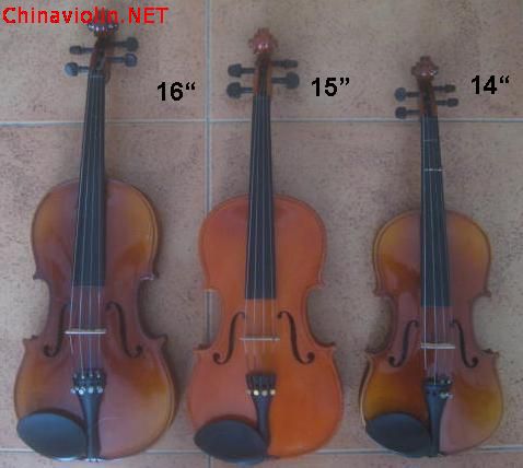

中提琴长度有14英寸到16.5英寸不等,定音应该相同,估计也使用同样的琴弦,那么14寸琴的琴弦不是会比16.5寸的松不少才能调到相同的音高?过松的弦显然对发音有影响,应该怎么办?不管它?

试过14,15,16三种尺寸的中提,都定成CGDA,感觉高音是越小的越好,低音是越大越好。犹其是16英寸的,C弦时音量大,下巴都振得受不了。

不同尺寸的中提琴。14"的和44小提琴一样,只是更厚些。

多谢richardliu3网友。试了一下15寸的,按G弦C音时,明显感到C弦共振。

我想知道:14寸与16.5寸中提琴所用的弦是否不同?如果相同,则14寸的琴弦必然会很松,影响发音。

弦没什么不一样 因为厂家做的都是同样长度 但是 你用在小琴上前面缠的多了会对发音有影响 建议可以截掉一点

中提琴的琴弦是有分尺寸的, 不適合通用.

我买的琴弦表明用于15-16.5寸琴,我的琴是15寸,感觉偏松,声音不理想,应该怎么办?谢谢!
